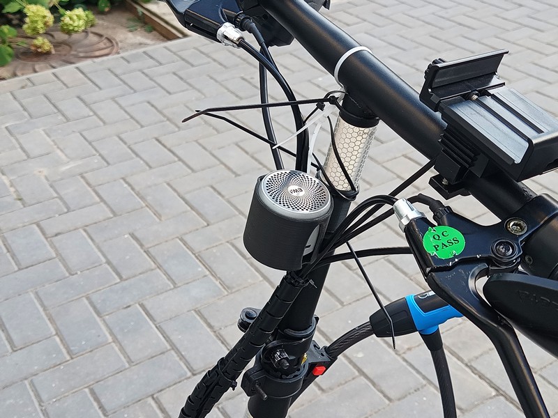

Ну а на моём велике — новая модификация: система VESS == "Virtual Engine Sound System" — распугиватель пешеходов! :maul: Bluetooth микро-колоночка EWA в напечатанном держателе на руль. Громкости хватает на несколько метров :pfeif:
U14_Music-Mnt-1.jpg [ 186.81 КБ | Переглядів: 11462 ]
U14_Music-Mnt-2.jpg [ 179.99 КБ | Переглядів: 11462 ]
U14_Music-Mnt-3.jpg [ 205.64 КБ | Переглядів: 11462 ]
