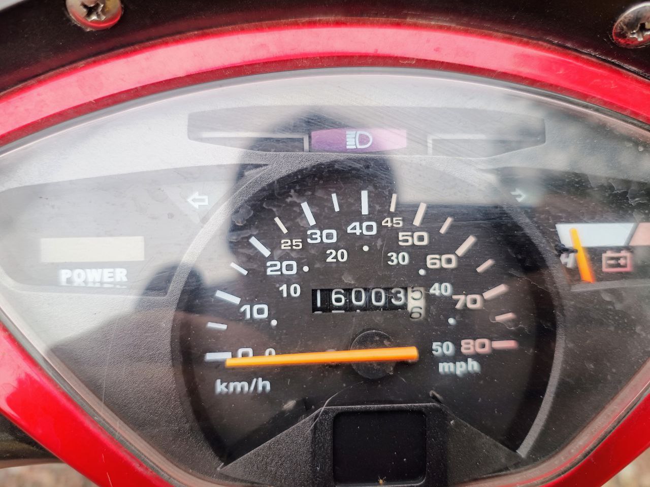

Сезон схоже скоро не закінчиться. Тепло і є можливість використовувати електроскутер. На спідометрі уже 16 000 км. За цей рік проїхав 1800 км. До війни зазвичай за рік проїзджав чотири тисячі. В цьому році скутер працював без проблем, нічого не виходило із ладу. Зараз він працює і для поїздок по місту, так і для забезпечнення живлення будинку електроенергією через перетворювач в часи коли по графіку світла немає. Сонця також мало і відсонячних батарей не виходить повністю зарядитись. Дуже багато акумулятори працюють на дім. Іноді по 10-15 годин на добу. Налаштував бмс на заряд до 4.00в. на комірку замість 4,2в., це 80 вольт на батарею. Також підняв мінімальну напругу, щоб не висаджувався акумулятор повністю. Правда такого ще ні разу не було. Найменше що бачив це залишок 30%. Зарядка постійно включена в розетку, і коли є енергія в мережі скутер відновлює батарею. Як я писав раніше, все у мене автоматизовано, тому особливих незручностей у мене немає. Світло завжди є. Гарного всім дня.

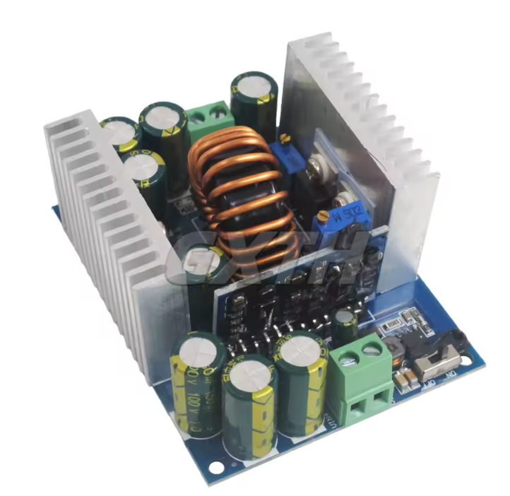

Вийшов із ладу дс-дс понижувач. Працює від сонячних батарей для заряда акумулятора електроскутера. Розрахований на вхідну напругу до 95 в. У мене 100, тому працював трохи із вищою напругою від розрахованої. Один раз у же на ньому вибухнув конденсатор і ще три піддуті, на цей раз пробило транзистор. Понижувач має налаштування і можно міняти як вихідну напругу, так і ампери. Купляв ще до війни. Тепер заказав новий. Старий також відремонтую. Поставлю конденсатори на вищу напругу і мосфети на більший ток і напругу.
