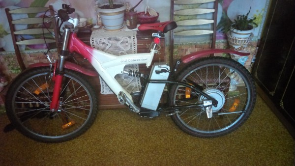

У меня этот велосипед,продавец о нем ничего не знает,спрошу у Вас:

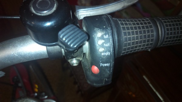

1 на руле индикатор из трех лампочек-уровень заряда батареи? и кнопка Power-?

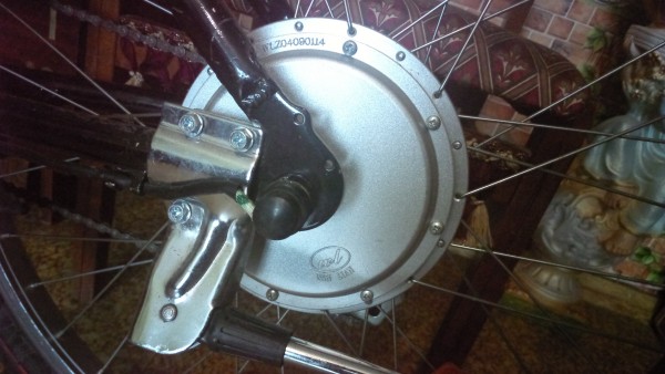

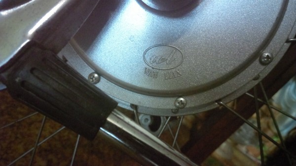

2 какой мощности мотор-? не могу понять.
Получилось пару раз прокатится до глубокого снега.Аккума на нем нет,один корпус под него.Просил для проверки у знакомого на 36 вольт-едет,но нет мощности.Добавили еще свинцовым 12 вольт=48-показался шустрее вроде.
Мне нужно подобрать под него аккум,зная на сколька ватти вольт движок.Спасибо!

Кнопка "Power"-включение/выключение обычно. Индикатор из трех лампочек-уровень заряда батареи. Empty-разряжена, Full-полный заряд. Мотор на таких велах обычно слабенький.
При 36В батарее индикация какая-то была? При 48В? Если бы контроллер был на 48В,то скорее всего от 36В батареи вел не поехал бы. Что-то внутри коробки под АКБ есть?

А на контроллере что пишет? Мотор похож на 350Вт прямоприводный. Напряжение может быть разное. Но хотеть от него много не выйдет )
переворачиваете вел, цепляете спидометр на заднее колесо, вращаете педалями до желаемой скорости, скорее он на больше чем 25-30км/ч по плоскачу не рассчитан. Далее берете вольтметр и замеряете напряжение на силовых проводах питания контроллера, перед раскруткой нужно их разрядить, замкнув между собой через резистор/лампочку. Транзисторы контроллера в режиме генератора играют роль 3-фазного выпрямителя. К полученому напряжению накинуть 15-20% сверху, для выхода на желаемую скорость с учетом потерь.

При 36-горела последняя красная,в коробке не чего нет,два провода с предохранителем.

Добавлю:на 36 когда ездил,аккум был подсевший,на самом аккуме индикатор последний горел и на руле последний.Потом зарядили полный и добавили свинца 12,на руле показывал полный.В обоих случаях он на разгон вялый и в гору не тянет.Скорость мне большая не нужна,лиж бы помогал не много в гору.

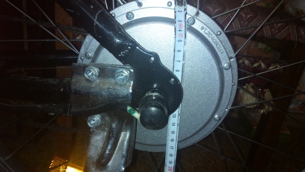

В руке провода что вышли из контроллера и пошли общим кабелем в движок.Два потолще и три потоньше.
Потолще похоже силовые и их два,похоже двиг постаянка?
Вечером зайдет хлопец,будем разбирать мотор,смотреть есть ли щетки.

В общем мотор не разбирали: безредукторный,коллекторный (высокооборотистый) 250-350 ватт.
Делали замеры относительно индикатора около газульки:
32в-мигает красный
33.5в-горит красный
35в-горит желтый
37в-горит зеленый
Получается на 36 вольт.
