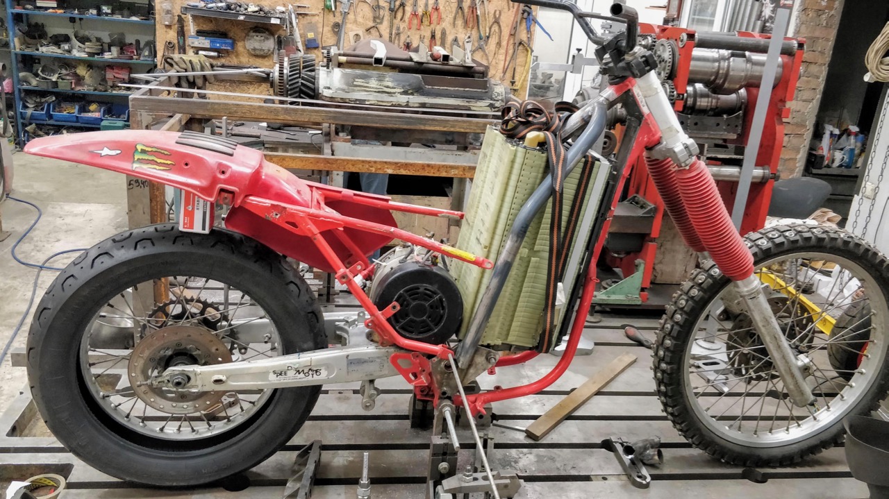

15кВт номинала, 100 вольт, для меня как для человека последние 15 лет ездящему на мотоциклах 100л.с+ самый слабый - этот мот просто дрыщ.
7 секунд 200км/ч это нормальная динамика для мота, но не топовая....
так, для разнообразия - пускай будет.
Мотик.jpg [ 368.5 КБ | Переглядів: 9309 ]

Так цель ездить 200 ни кто за цель и не ставил, это просто проба силы электричества, и всё.
Пик 40кВт, мощность соизмерима с мощностью 250 кубового спортивного и 400 кубового гражданского мотоцикла.
Собрано из говна и палок, за 2 недели.
..https://photos.app.goo.gl/S8VZg6rDL4dZxVvx5
некий испытательный стенд.
 Заголовок повідомлення: Re: Супер электромотоцикл

А Вы это же раскажите пилотам малой авиации, парашутистам, альпинистам, и .... велосипедистам,
И я прекрасно понимаю о чём Вы говорите... хоронил друзей...
И разговор не о намазывании на асвальт, а о том что эл.мотоцикл с относительно бюджетными моторами (1000уе+) на сегодня неактуальны... это мой вывод.
Прикол в другом, (и это меня заводит) - ДВС с конкурентными ТТХ создать в моей мастерской невозможно, а Эл.двигатель - относительно просто, причем любой конфигурации, длинный и тонкий, или толстый и плоский, от вольного! но батарея... больше 40-60кВт взять на борт нереально, просто некуда! а надо 100-150кВт, что бы хотя бы 200км в спортивном режиме валить... и мотор 150-200 кВт, вот тогда это будет пуля...
