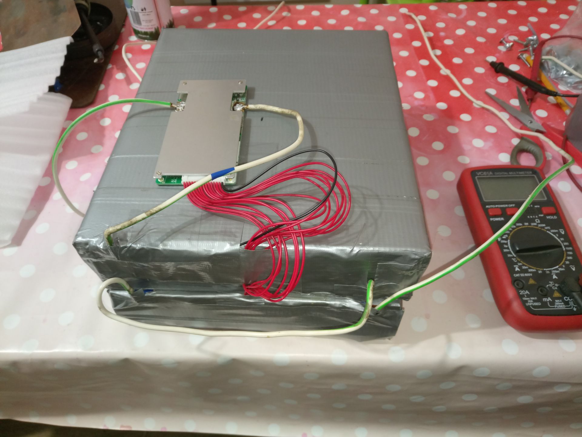

Сегодня занялся сборкой аккумуляторов. Один изготовил по технологии что описал выше. Завтра сделаю второй и можно будет сунуть их в скутер. Получается не плохо, ничего не болтается все получилось плотненько.
Перед установкой подключу вмс и поставлю на зарядку, как раз можно будет контролировать, пока все на виду и доступно.

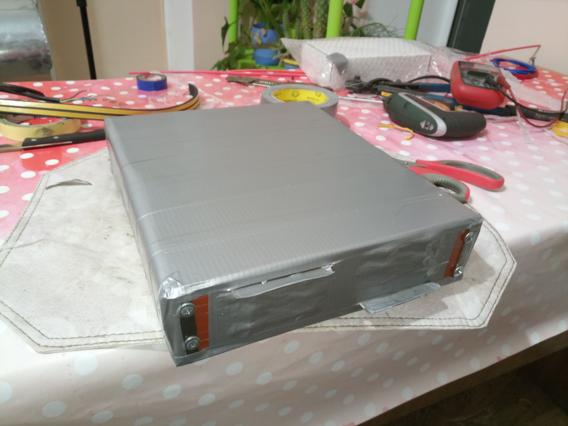

Аккумуляторы собрал. поставил немного на зарядку, все заряжается, бмс работает.

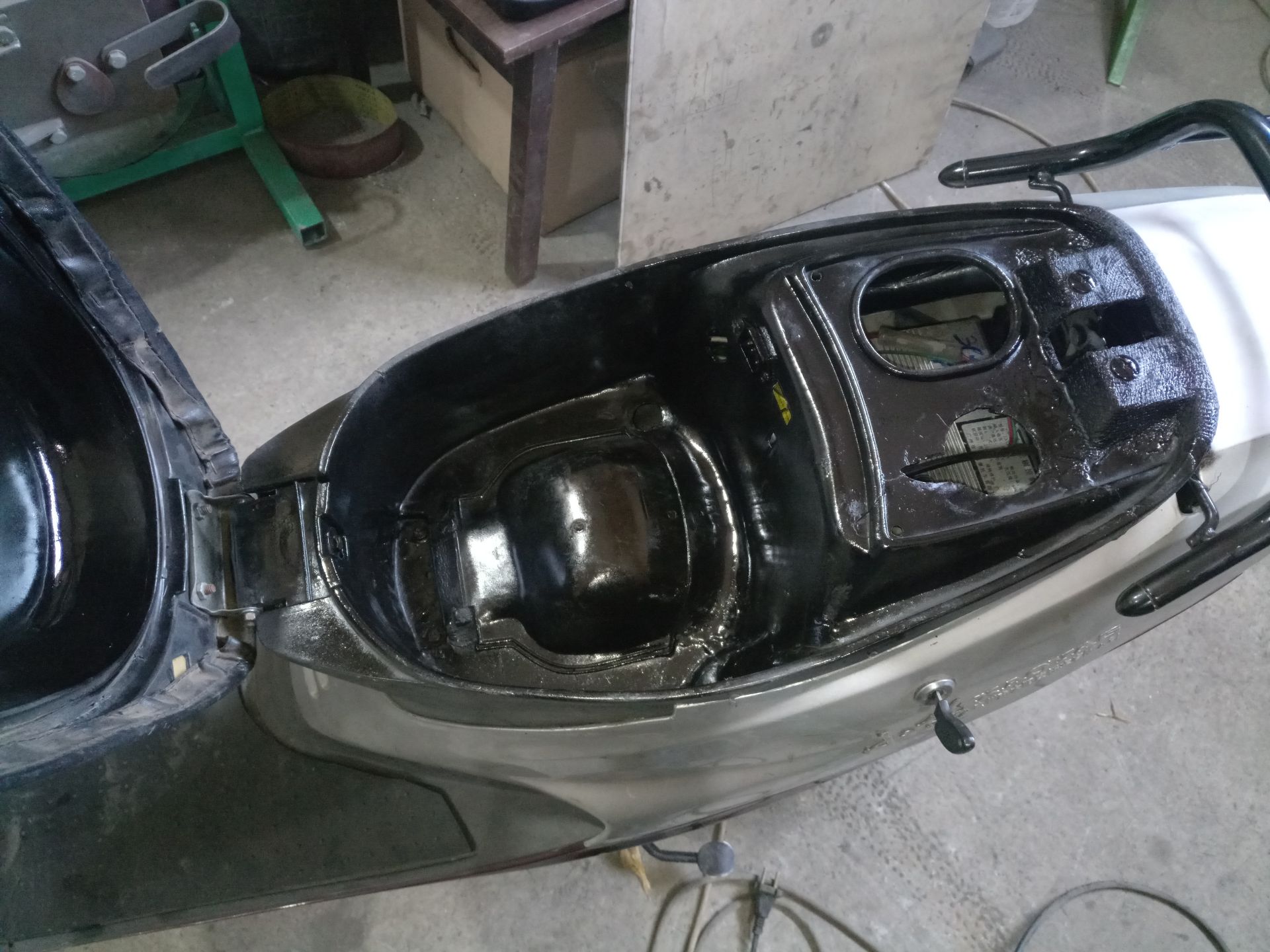

Аккумуляторы вошли вместо свинцовых не заняв дополнительного места.

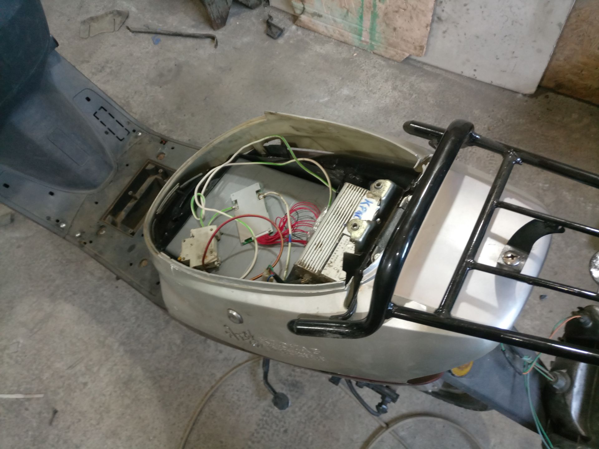

Ну и после всех сборок
