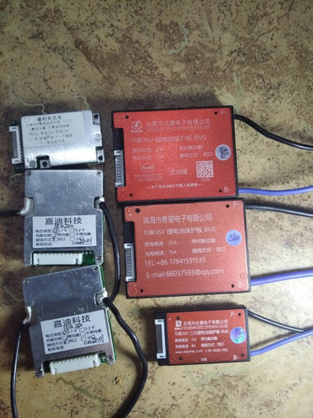

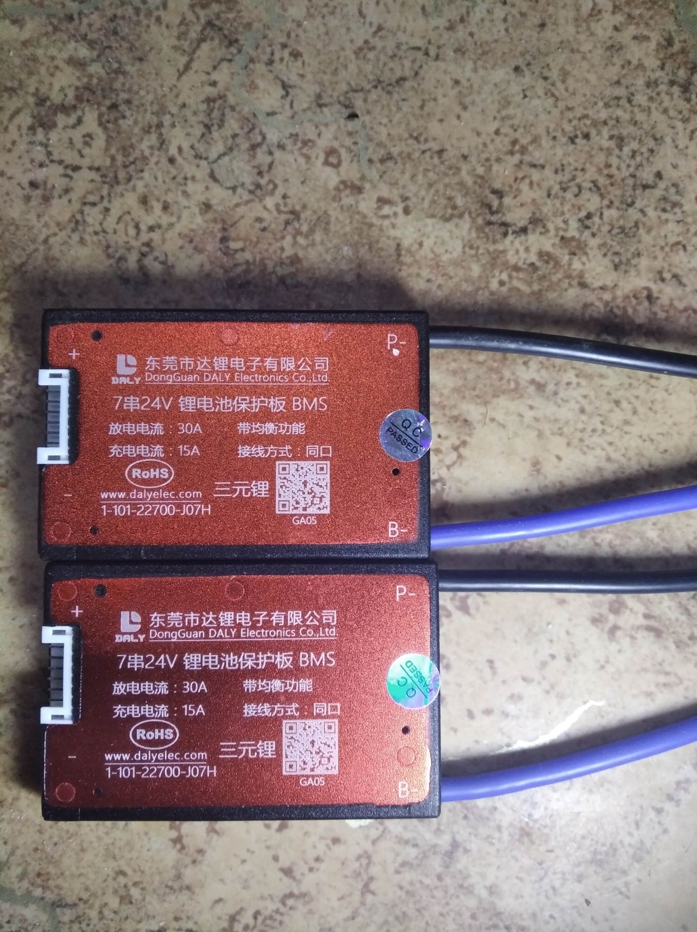

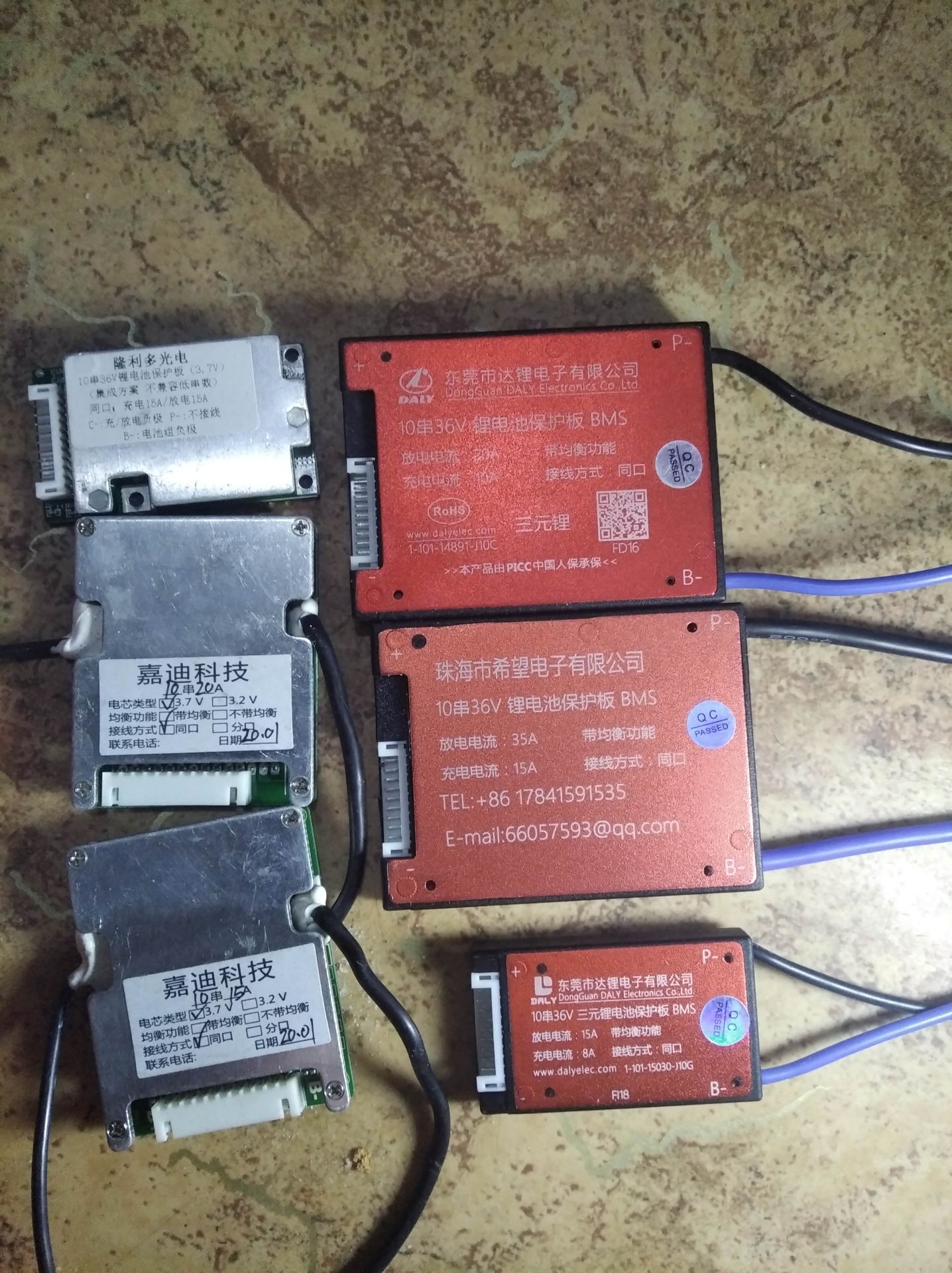

Yoda писав(ла):
thunder_blade писав(ла):
Забейте не в эту БМС, возьмите Дали на нужное количество Елементов и не мучтесь
Что такое Дали и где его взять?
Червоні то Далі. Є чуток бмс
