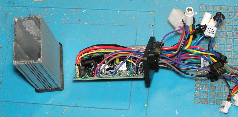

По быстрому.
Контроллер вскрыл. Более/менее разобрался.
Переключение "скоростей" есть, но не работает.
Зато круиз-контроль на плате есть ;)
Подробнее, с порнушкой — чуть позже.

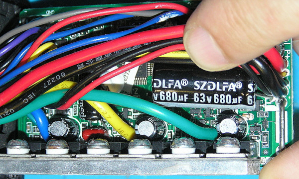

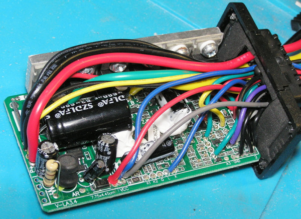

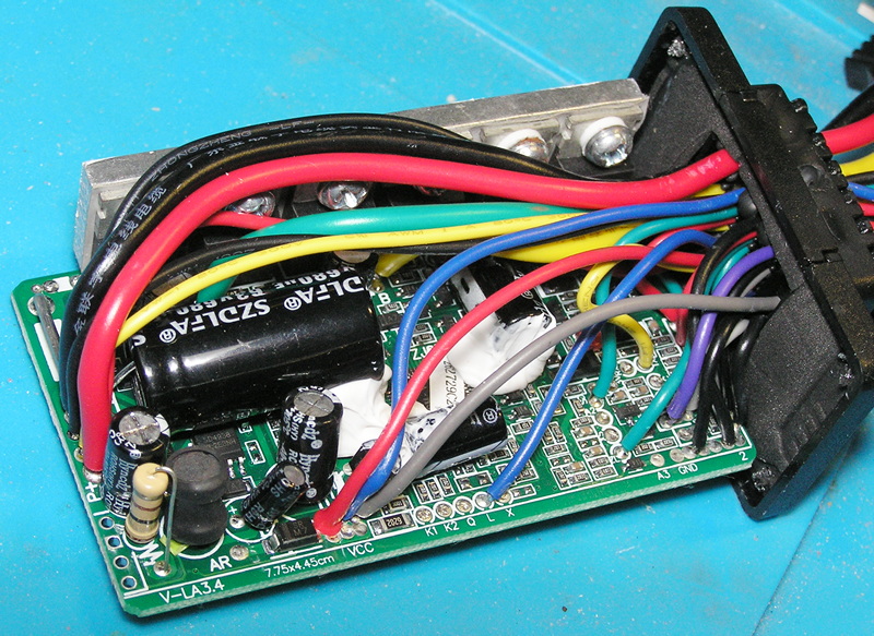

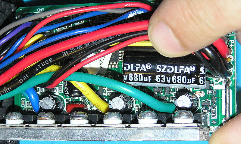

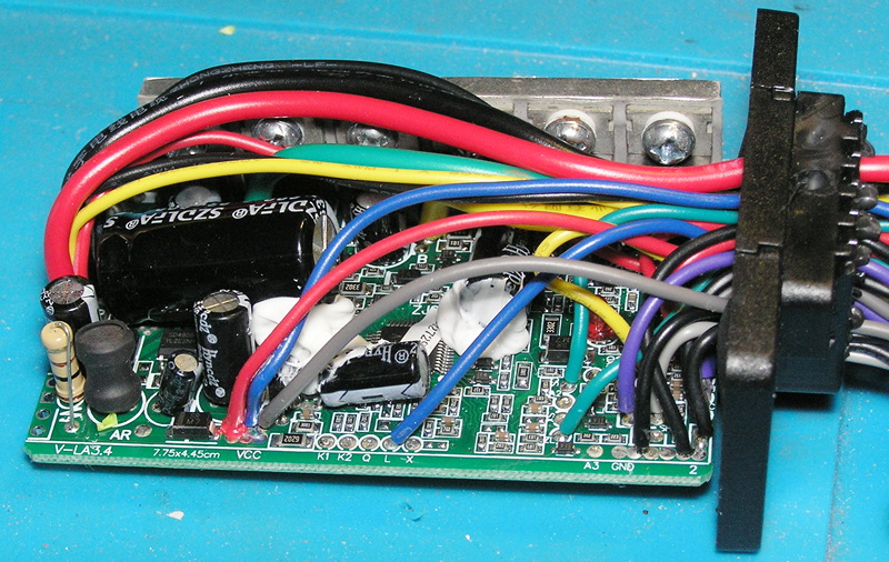

Итак, вот вам плата контроллера. Судя по всему, вариация на тему KU60, KU63, KU93, KU123.
Порадовал входной конденсатор 680 мкФ х 63В. Также, на "промежуточном" (после ключа зажигания) питании VCC тоже есть электролит И даже плёночник! :hurra: Качество пайки весьма хорошее, как для китайцев. Правда, смущают MOSFET -ы, вбитые в плату "по самые... эти самые", но это, понятно, для компактности. Тип транзисторов: RU7088R (60V, 5…10 mOhm, 6.8 nF, 120…90 A). Запас по напряжению минимальный, добавить батарею до 14S уже не выйдет, по крайней мере без замены MOSFET-ов.

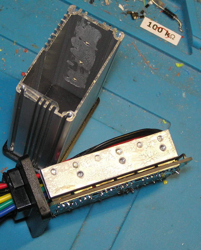

Пластина, к которой прикручены транзисторы (каждый через свою термопрокладку), прижимается к корпусу, с хорошим количеством термопасты почти по всей площади. {!_!}
Коментарій до файлу: Общий вид
Askmy-U14_Cntr_PCB_1.JPG [ 171.84 КБ | Переглядів: 8441 ]
Коментарій до файлу: Термопаста
Askmy-U14_Cntr_PCB_ThermoGrease.JPG [ 194.82 КБ | Переглядів: 8441 ]
Коментарій до файлу: Вид сбоку
Askmy-U14_Cntr_PCB_2.JPG [ 234.79 КБ | Переглядів: 8441 ]
Коментарій до файлу: Ещё вид
Askmy-U14_Cntr_PCB_3.JPG [ 265.89 КБ | Переглядів: 8441 ]
Коментарій до файлу: Конденсатор на входе
Askmy-U14_Cntr_PCB_Cap1.JPG [ 254.03 КБ | Переглядів: 8441 ]
