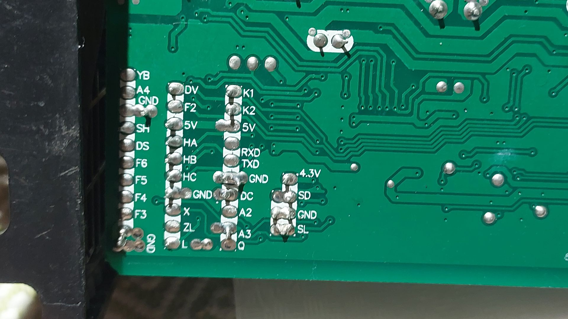

Спільното, треба допомога.
Підкажіть чи може десь тут бути нерозпаяний круїз-контроль?
Як правильно шукати?
Пробувати при роботі замикати підозрілі площадки на землю?
З яких почати?
Дякую.

Зазвичай Q круїз
