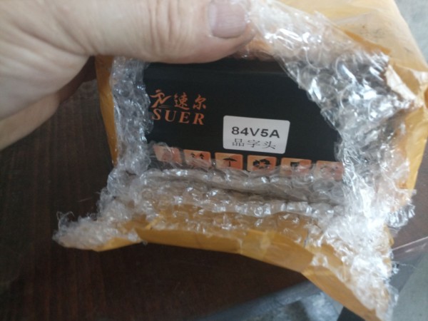

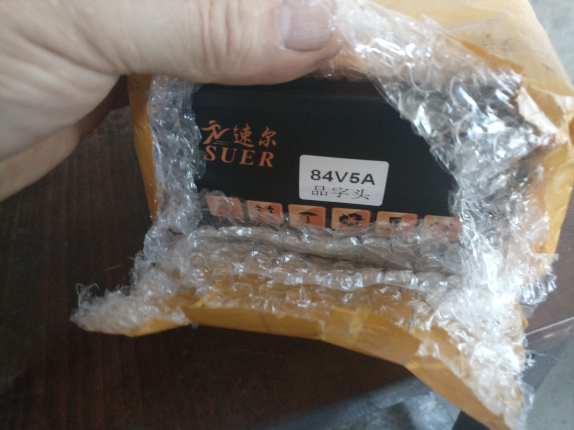

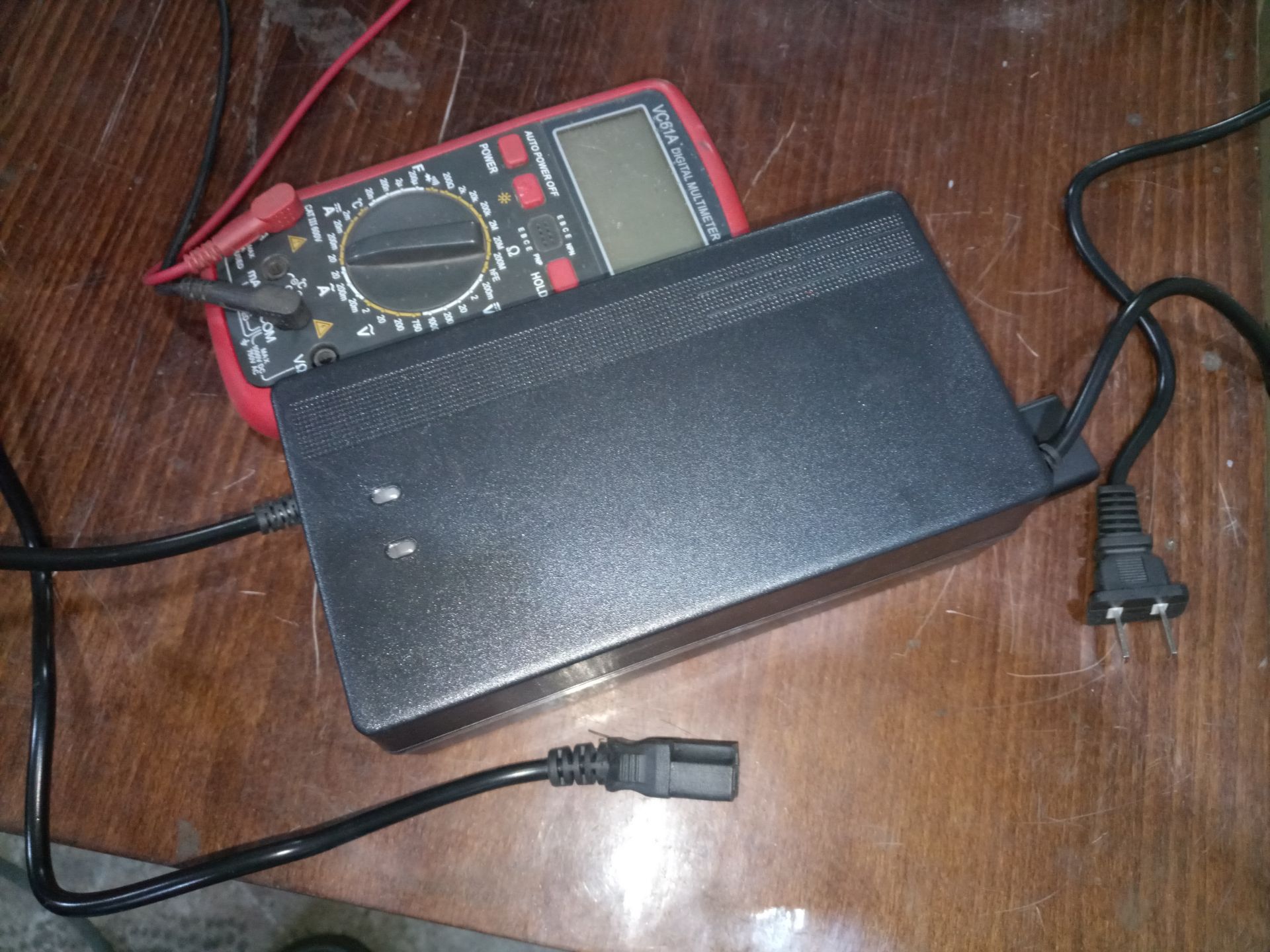

Получил зарядное. Китаец не соврал выдает 5А, даже немного больше.
Упакована отлично, в пузырчатую пленку и поверх скотчем. Все целое.

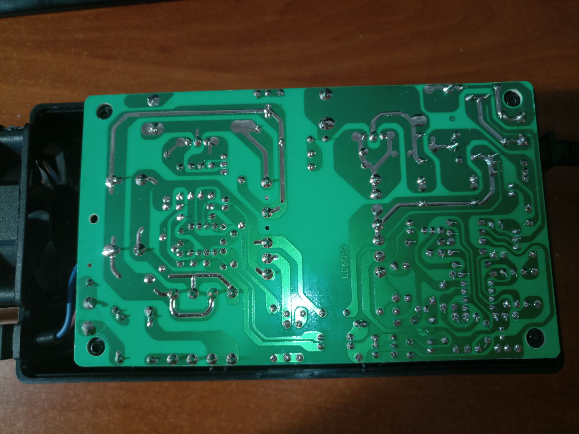

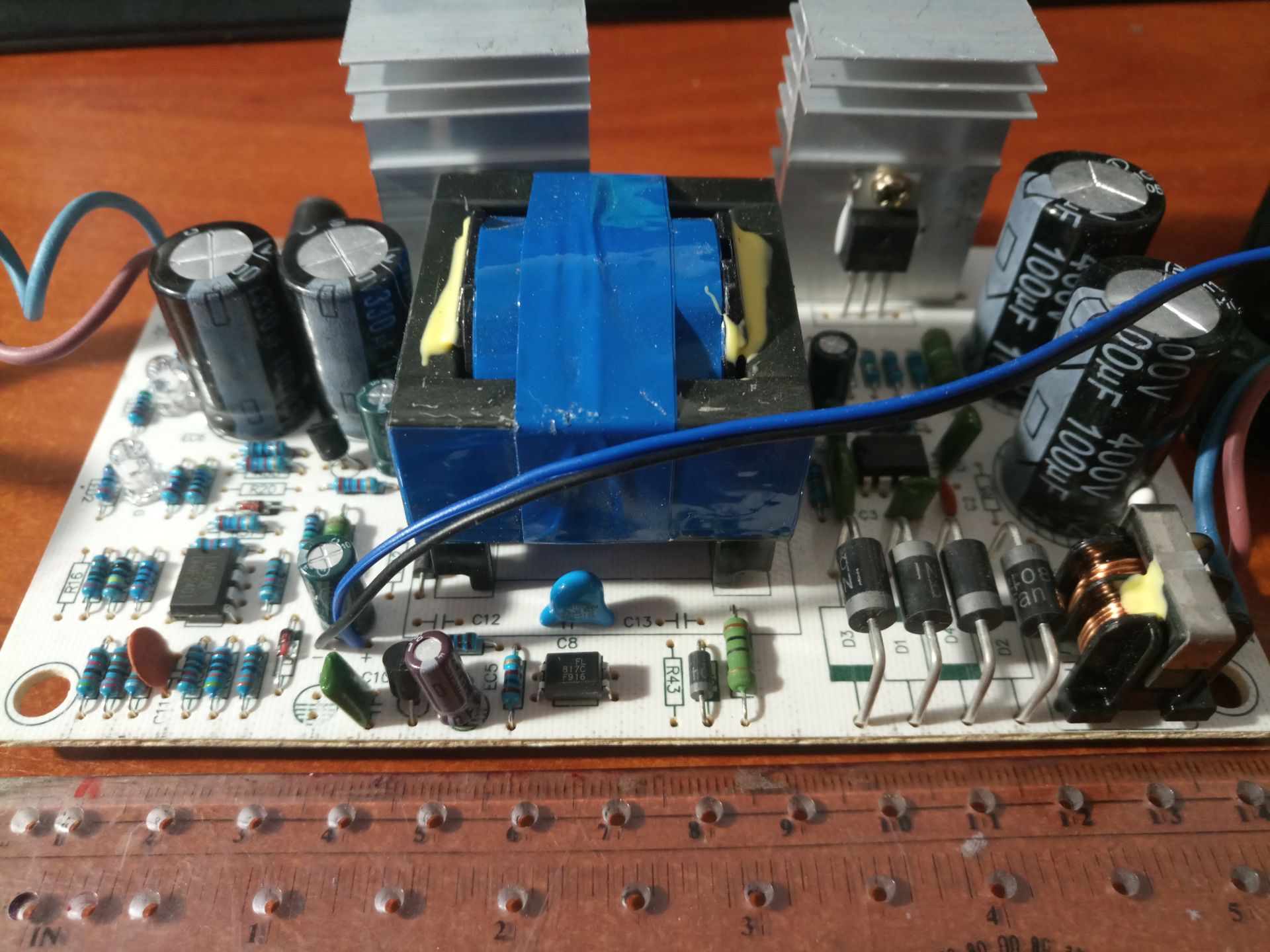

Как и просили смотрим внутренности. Сделано все очень аккуратно, нигде на плате нет соплей. Некоторые дорожки усилены припоем. На входе стоят 4 шт 3 А диодов и 20 А высоковольтный транзистор 20n60. Посредине стоит трансформатор на феррите, довольно габаритный. Стоит в потоке воздуха, что создает вентилятор. Конденсаторы по вольтажу с запасом. На выходе 10 А диод 10a4. На некоторых деталях стоит 2019 год, то есть собрали устройство недавно. Все детальки впаяны ровно и красиво.

Очень похожа на мою 5.2а 55-60в(только у меня еще стоит защита от переполюсовки), проконтролируйте дабы под конец заряда не завышала напряжение.

Мне кажеться все будет хорошо. В крайнем случае БМС-ка отключит заряд. Да и на выходе что то там стоит, видел микросхему lm358. Конечно первый раз проконтролирую. Соединял сегодня зарядное параллельно с моим старым. Все работает, заряд идет 7,5 А. На днях придет ваттметр, уже он в Украине, посмотрю что да как. Ваттметр работает в две стороны. Думаю это будет интересно и наглядно.
