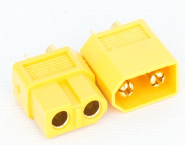

Доделал быструю зарядку. Купил разъем XT60 и все собрал.
Теперь есть два варианта зарядки, штатная на 4 А и быстрая на 20А.
Разъем XT60 рассчитан на 60 А. Впаял его напрямую минуя контроллер, проводом 4 кв.мм. только оставил на пути штатный автомат на 32 А.
Разъем выглядит так:

Разве в цепи зарядки есть какой-то контроллер? Или он в блоке питания, а не в мотоцикле?

Я не стал разбираться, но провода зарядки зачем то идут в общий жгут.
Поэтому пустил отдельным путем. Видел на али контроллеры с проводками и надписями "charge". может это при наличии подключенного lcd дисплея что то там считает.

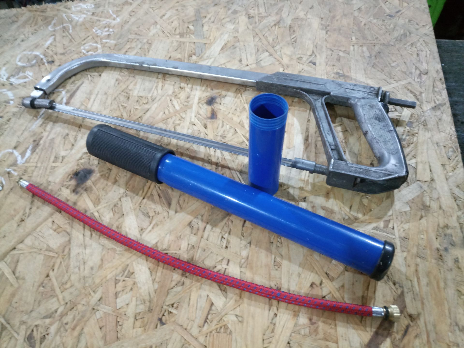

Сегодня купил запасную камеру 3х10 и насос. Теперь надо куда то их запихнуть чтобы были всегда при скутере. Для камеры и некоторых ключей под ногами есть небольшая ниша, я так подозреваю в нее устанавливался аккумулятор в бензиновом варианте. А вот насос придется где то закрепить под пластиком. Пойду искать место.

Попробовал разместить насос, особо никуда не лезет. Пришла мысль укоротить его, что я и сделал минут за 5. Отрезал сантиметров 12. Теперь он без проблем ложиться в ящик для шлема.
