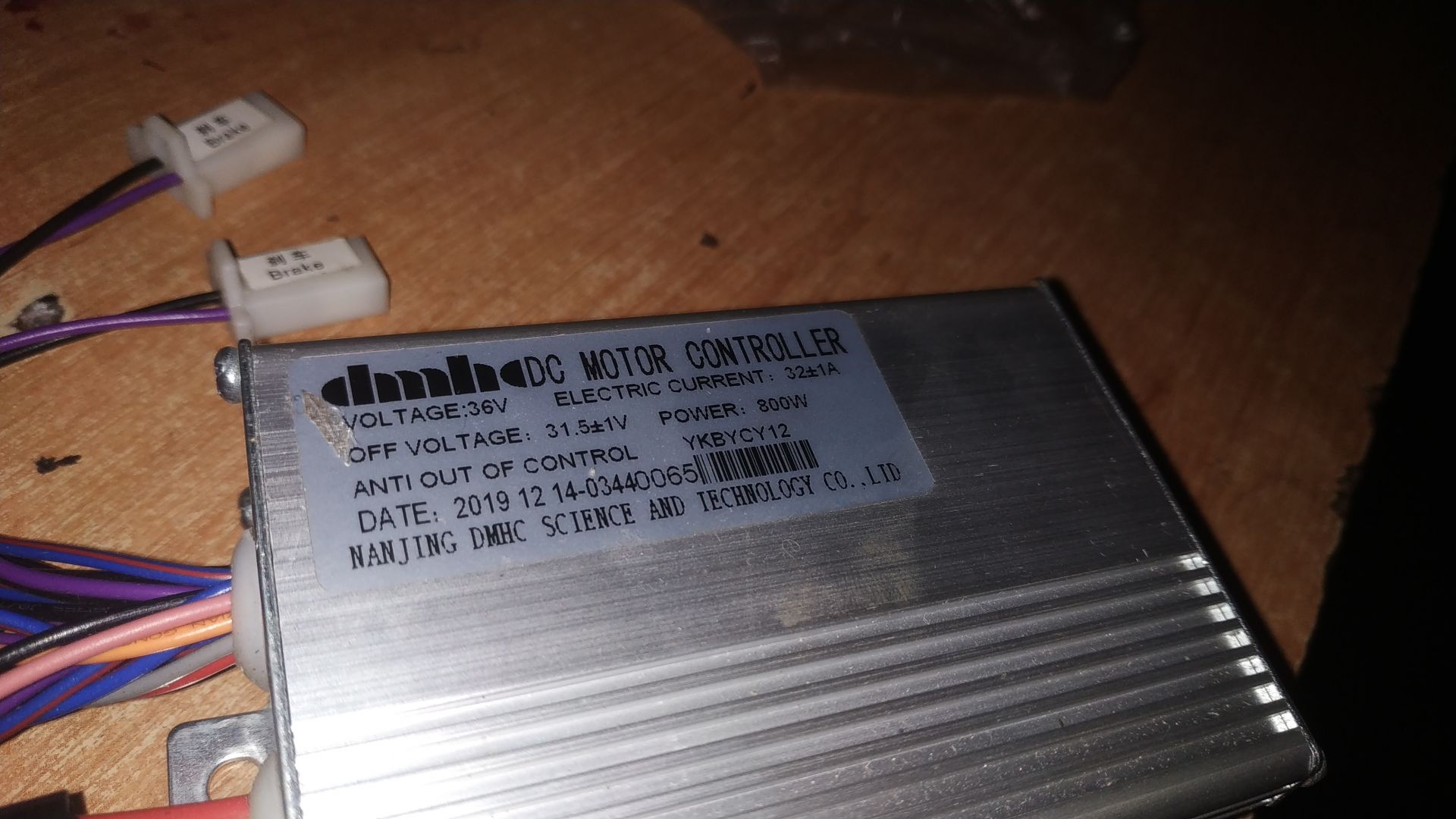

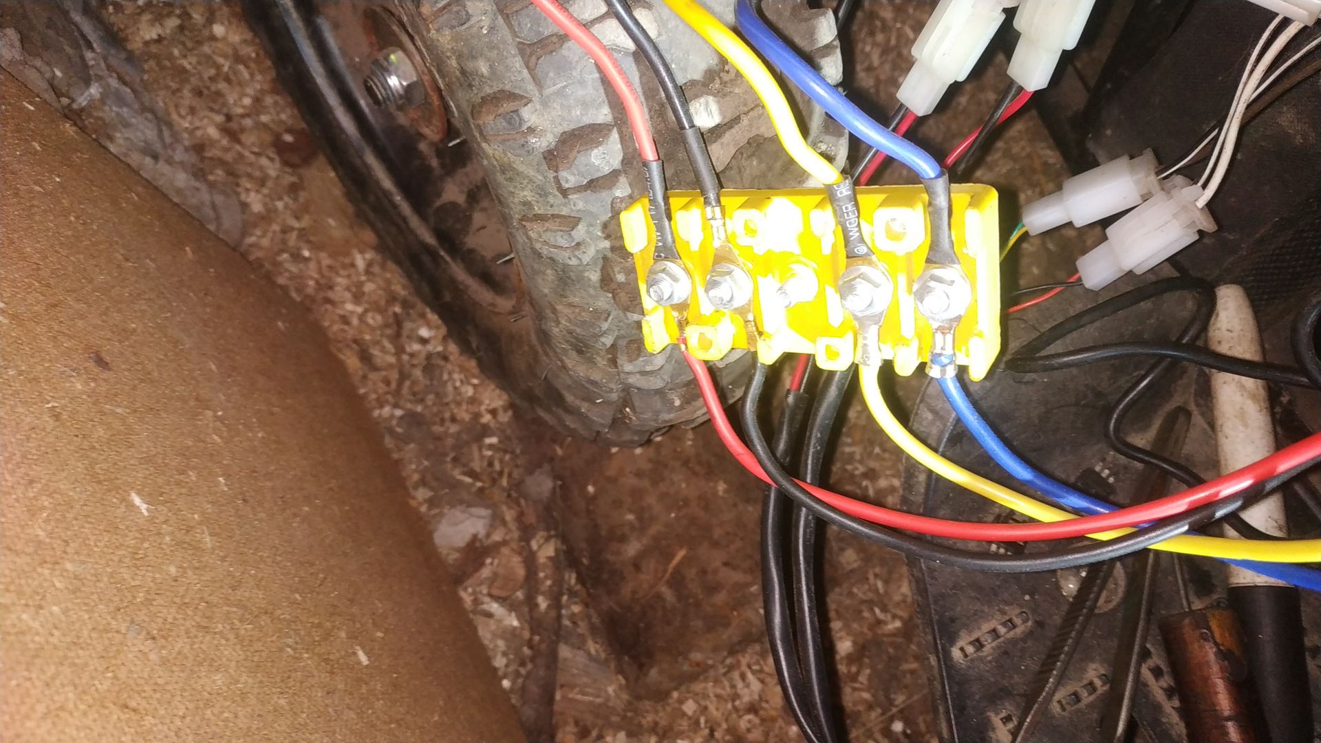

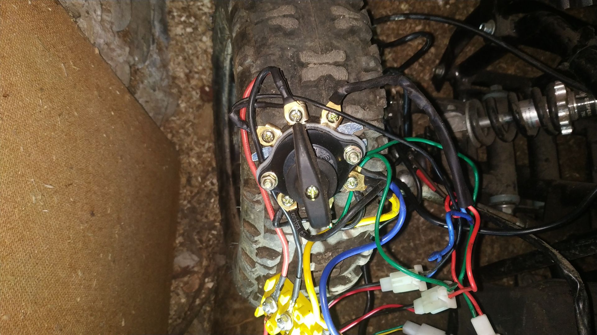

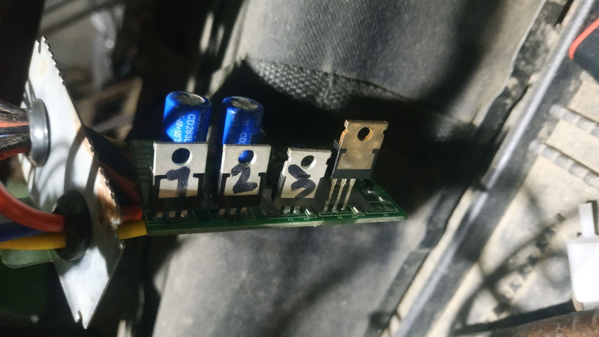

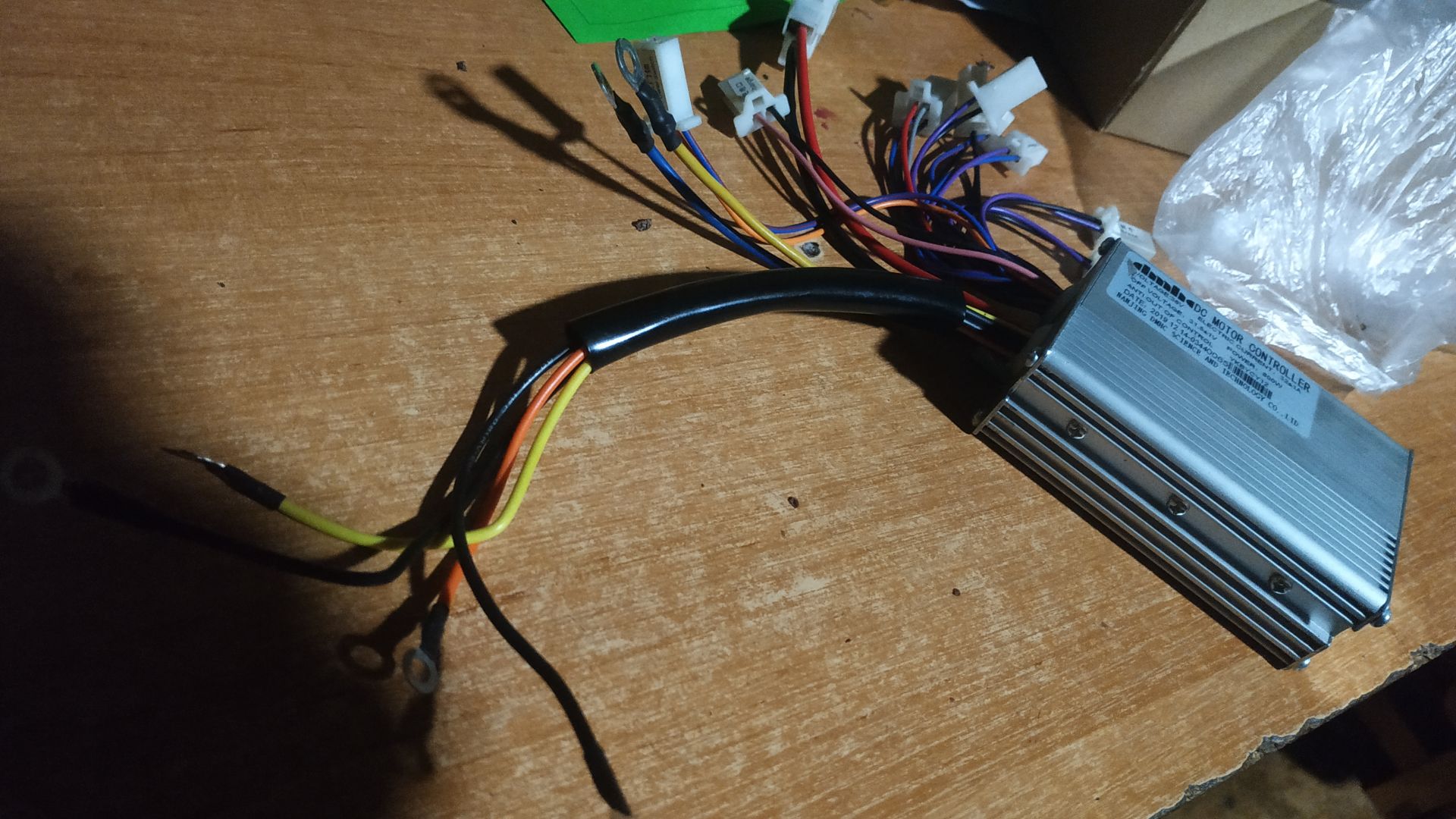

Доброго.
З св'ятами .
- назва теми цікава , підходяща. не знаю чи робити окремо тему чи тут.
Прошу допожіть розібратися з двома пуктиками :wallbash: .
Перший . не получаться в мене запустити контролер мотора YKBYCY12, точніше не зміг знайти інф. за , що відповідають 4 дротика в окремому кембрику чорний 2 шт, оранжевий та жовтий . Пробував їх прозвонювати , міряти потенціал який небудь відносно мінуса та плюса немає нічого. Думав можливо то для блокіровки додаткової, (пробував через ламкочку коротити, ні ) , думав що це для обмеження швидкості (L M H ) але там три дротика ... не розібрався.
- друга проблемка з перемикачем напрямку руху. Так як новий контр. не получилося запустити вирішив глянути, що з старим. Він розібраний , при під. живлення мотор стартує на повну .Оглянув а там один транзистор згорений, такого самого не знайшов установив з початку один 3710 контролер запрацював , то замінив і другий . І тут пішли чудеса при включенні перемикачем напрямку (буду далі як можна писати галетник) в перед колеса крутяться на зад (подумав не біда перекину полярність), галетник в нейтраль , пробую газку, а колеса все одно крутятся на зад (думаю цікаво), тільки галетник на на задній рух , і колеса так само крутяться для руху на зад але в добавок виникає сильне навантаження на проводах з контролера зарядка , за пару секунд плавятся провода.
- переключив галетник в перед , відключив розєм з зарядки , міряю по опору с сторону від контролера немає нічого (передні фари вимкнено, індикатори R N не світятьсятоже треба буде розібратися ), гелетник в нейтраль, то саме , галетник "на зад" то саме. Потім ще перевірив напругу, нема нічого , а чому провода плавятся ...???
- галетник був куплени та замінений (не мною), той хто міняв , казав шо дротик до дротика замінив. Щось напутано . схемки контактів немаєте такого галетника?
