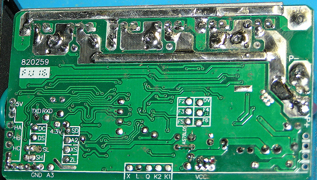

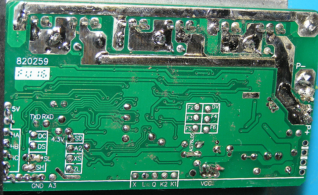

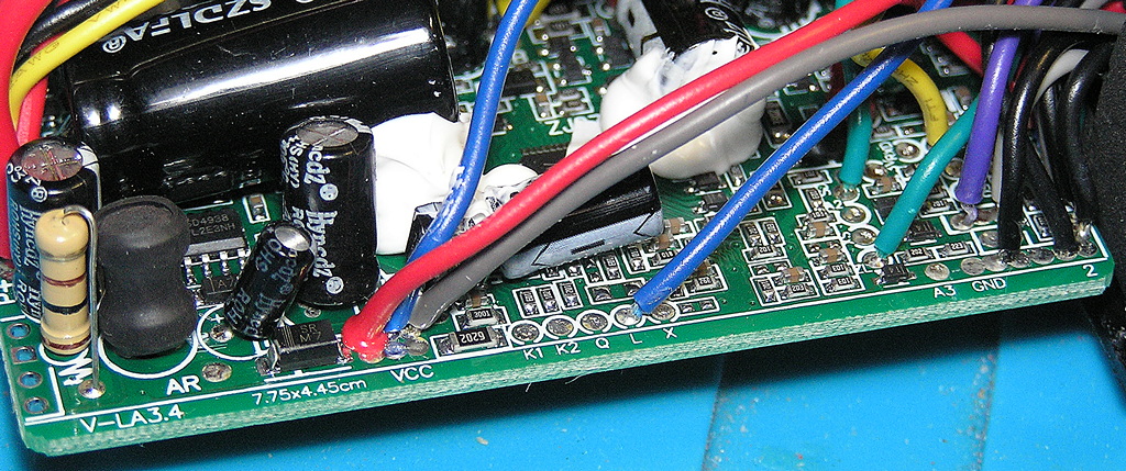

Все "точки" на плате тем или иным образом подписаны. Из того что точно понятно:
  • "VCC" == +48 В питания после ключа
  • "ZL" == вход PAS
  • "SD" == вход акселератора
  • "SL" == вход с конечников тормоза, "низкий" уровень
Ну и это не считая очевидных "P—", "P+" батареи, "+5V", входов с датчиков Холла "HA, HB, HC".

Ну а дальше уже пошли мои догадки, той или иной степени достоверности:
  • Контакты "K1", "K2" в ряду у края — судя по упомянутым "KU***"-контроллерам, это должно быть "переключение передач". Я попробовал припаять сюда 3-позиционную клавишу, и позамыкать на "землю" эти контакты — никакой разницы в скорости вращения, по крайней мере на холостом ходу. Боюсь, что в этом контроллере жёстко "вшита" единственная "передача".
  • Контакт "SH" — скорее всего, "тормоз" "высокого уровня".
  • "DS" — точка, в которой сходятся сигналы от "низкого" тормоза и инвертированного "высокого".
  • "Q" в ряду у края — круиз-контроль. Вот он — работает!!! :hurra: Если при каком-нибудь положении ручки "газа" кратковременно замкнуть "Q" на землю (т.е. кнопка без фиксации), а потом отпустить "газ" — колесо продолжает вращаться с той же скоростью, пока не нажмёшь тормоз, или не повернёшь ручку снова. Будет время — займусь, протяну провод на руль, прикручу соответствующую кнопку...
  • Вход "XS" — это в контроллерах KU*** как раз "душилка", там при замыкании на землю просто параллельно выходу датчика акселератора добавляется сопротивление на общий. Но у меня тут пусто...
  • "L" — один из контактов, выведенных на пустой внешний разъём. При его замыкании на землю, мотор не крутит. Не знаю что это...
Ну и остаются совсем непонятные контакты "A2", "A3", "X". Группа контактов прямо под процессором — думаю, какие-то технологические, не стоит туда лазить.
Наружу из контроллера ещё выведен пустой разъём "VCC / GND" (красный/чёрный), и пустой 4-пиновый разъём "Синяя фаза; 'L', VCC, 'TX' ". Похоже, для индикатора или даже (!) компьютера :ugly: . Снаружи контроллера скоммутированы провода между кабелями "левых переключателей/кнопок", "фара + бибика", пустые выходы на "блок поворотников" и "стоп-сигнал".
Так что есть где разгуляться! :hurra:

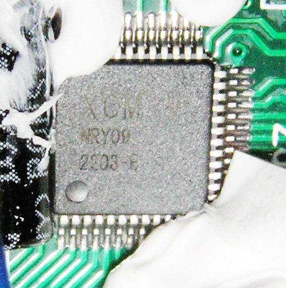

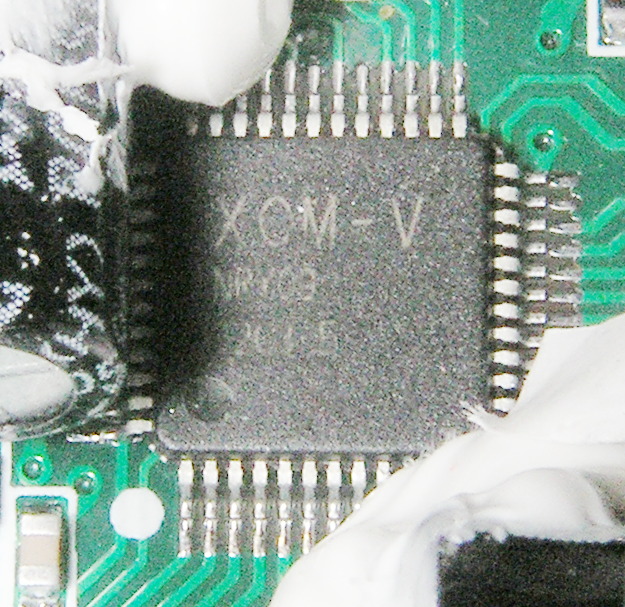

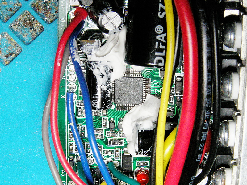

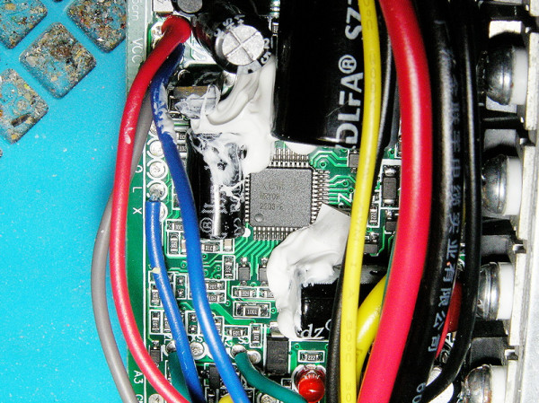

Ну и вот тамошний процессор. LQFP-48, первая строчка то ли "XOM-V", то ли "XCM-V", вторая "NRY09". Ни на то ни на это гугль ничего адекватного не нашёл...

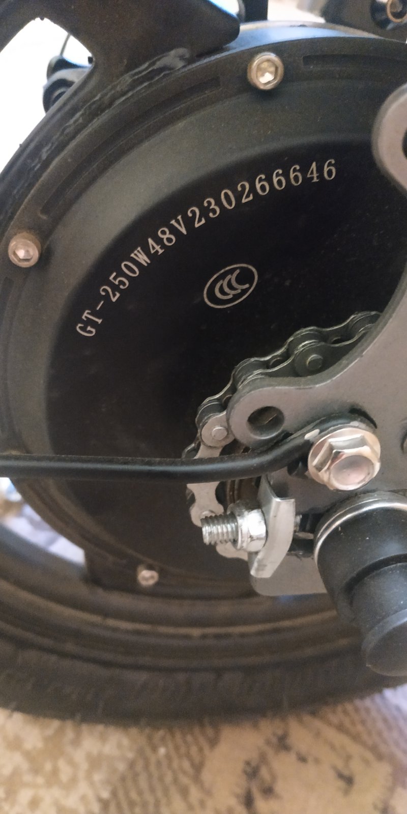

Всем добрый вечер. Я надеюсь вы не будете против если я присоеденюсь к вашей теме. Я недавно стал обладателем электровелосипеда ENGWE T14. Он внешне и по характеристикам практически похож на ASKMY U14 Нигде я не нашёл форумув по моему велосипеду,решил зарегистрироваться и присоединиться к этой теме.Велосипедом я доволен,из за болезни ног езжу на нем на работу,по городу. Единственное не хватает информативности. Нет дисплея который бы показывал скорость,пройденный путь,напряжение,мощность,степень заряда. Не хватает круиза,нет регулировки PAS.

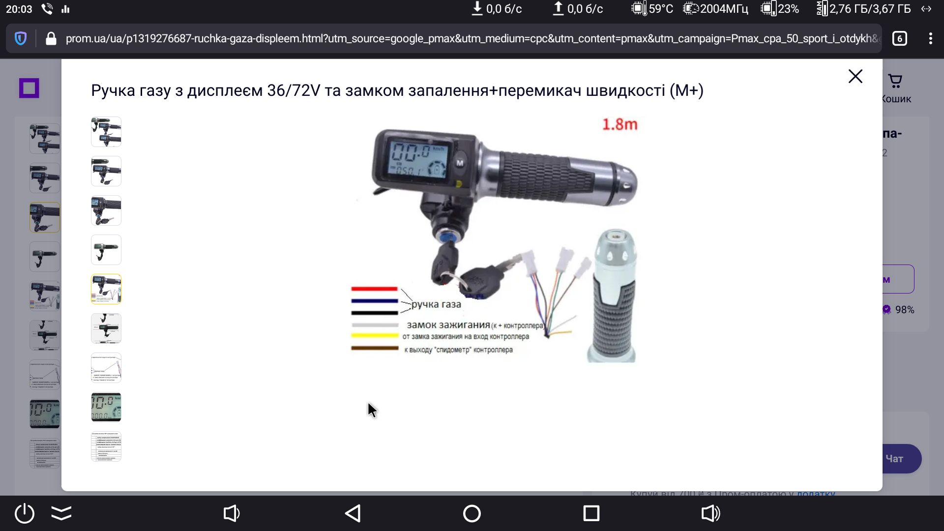

https://youtu.be/ATkwdPKdF94 здесь настройка ручки газа с дисплеем.

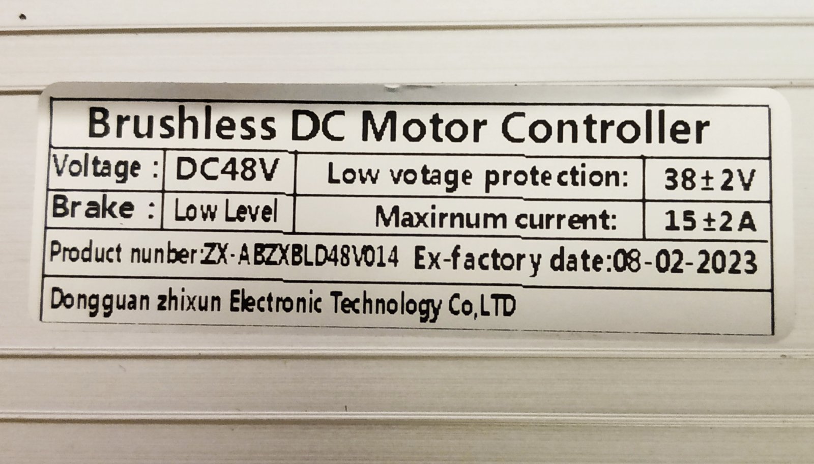

Мой контроллер,родной,он сейчас и стоит.

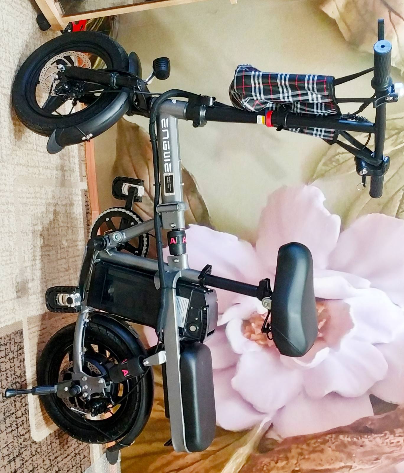

На М.К написанно что оно 250Вт.Это для европейских полицейских. По документам 350Вт. Он тяжёлый, 31кг. Всё стальное,толщина стали 3мм.Сварен хорошо. Ну и прикупил,дзеркала,держатель для смартфона,сигнализацию.(она под маленьким сидением рядом с контроллером)

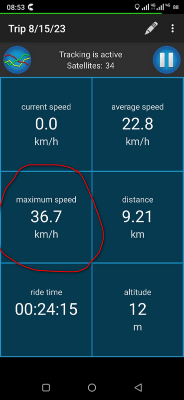

sanya писав(ла):
По поводу глушилки- была,снял её просто. Ручку газа на максимум и держать,нажать правый тормоз,включить питание. Дощитать до 30,отпустить тормоз,газ,выключить питание.
Спасибо тебе огромное, мил-человек!!! :gott: :hurra: :gott: :winken:
Коментарій до файлу: Unlocked
Askmy-U14_Speed_Unlocked.png [ 39.09 КБ | Переглядів: 12655 ]
Заработало всё как положено, рррразгон стал --- уууухххх!!! И максимальная скорость добавилась, нету ощущения "парашюта" на 28 км/ч, и динамика разгона более уверенная. Теперь надо проверять тормоза, подкрутить приработавшиеся колодки... ;)
Почему-то нигде не натыкался на такой вот "софтовый" метод разблокировки. Есть надежда, что теперь заработает и переключение "передач" через контакты K1, K2. Всё таки давать покататься детям — лучше с "душилкой". На следующем этапе "разборок" — проверю.
Gray©at.
