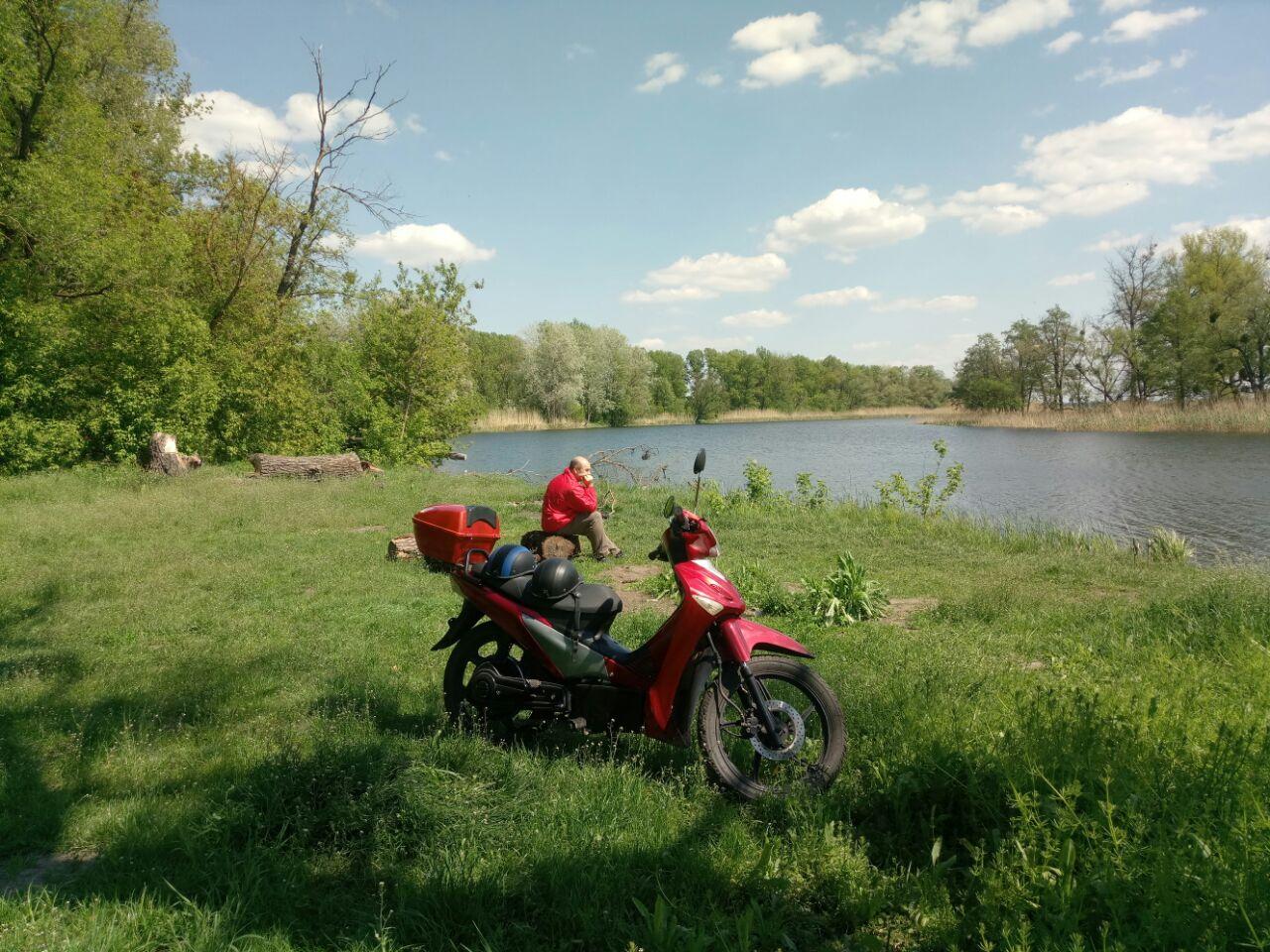

Погода отличная, решили проехать к речке. Туда-сюда, в одно место, потом в другое. В итоге наездили 39 км, израсходовали 12.6 а.ч. из 38.
Общий вес двух человек плюс сам скутер около 270 кг.
