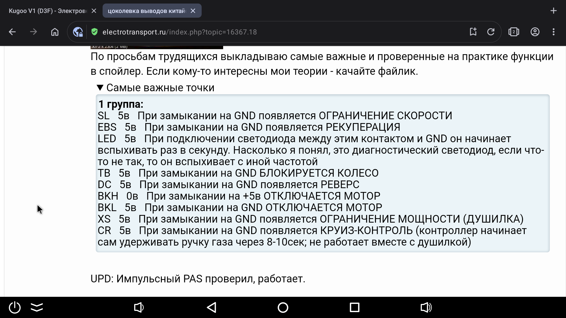

Ещё некоторые точки контроллеров.
Screenshot_20230825-205258.png [ 301.99 КБ | Переглядів: 12018 ]
Пожалуйста, не надо вводить в заблуждение будущих читателей темы :-) . Точное назначение "точек" именно конкретно для контроллера Askmy U14 я приводил ранее в этой теме.

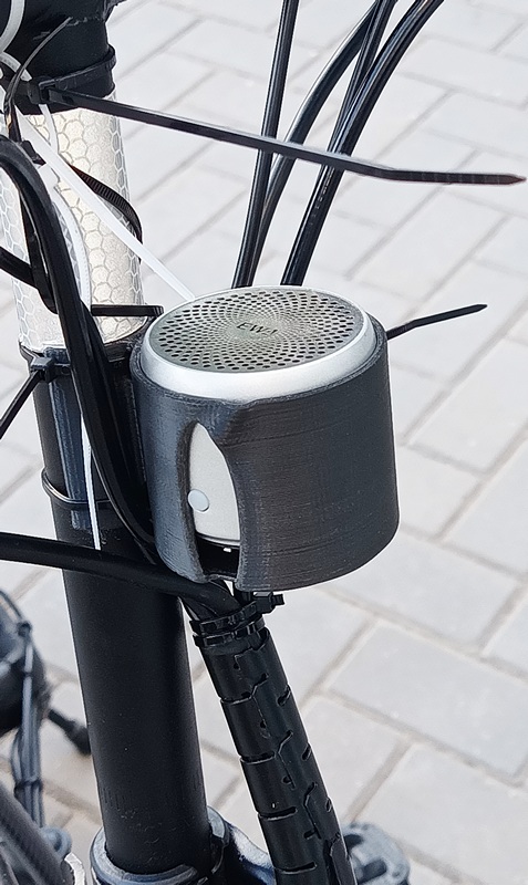

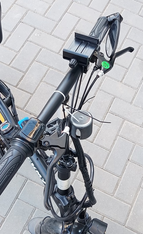

Ну а на моём велике — новая модификация: система VESS == "Virtual Engine Sound System" — распугиватель пешеходов! :maul: Bluetooth микро-колоночка EWA в напечатанном держателе на руль. Громкости хватает на несколько метров :pfeif:
U14_Music-Mnt-1.jpg [ 186.81 КБ | Переглядів: 11953 ]
U14_Music-Mnt-2.jpg [ 179.99 КБ | Переглядів: 11953 ]
U14_Music-Mnt-3.jpg [ 205.64 КБ | Переглядів: 11953 ]
