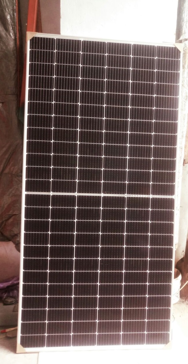

Придбав дві сонячні панелі, 440 вт кожна. Тільки привезли. Завтра буду тестувати. Хочу їх використовувати для зарядки скутера та підігріву води у бойлері. Для початку...

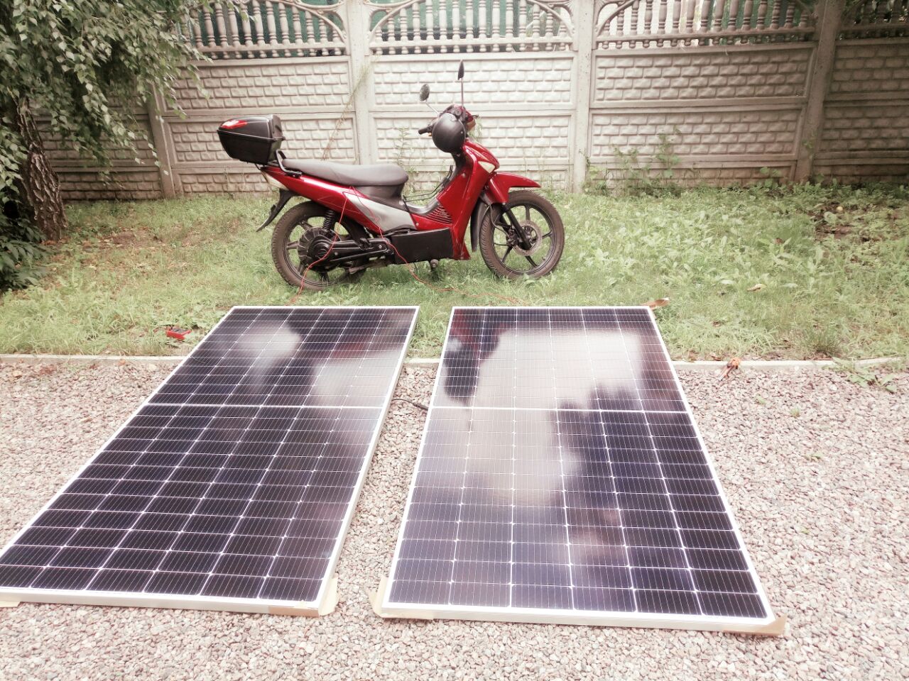

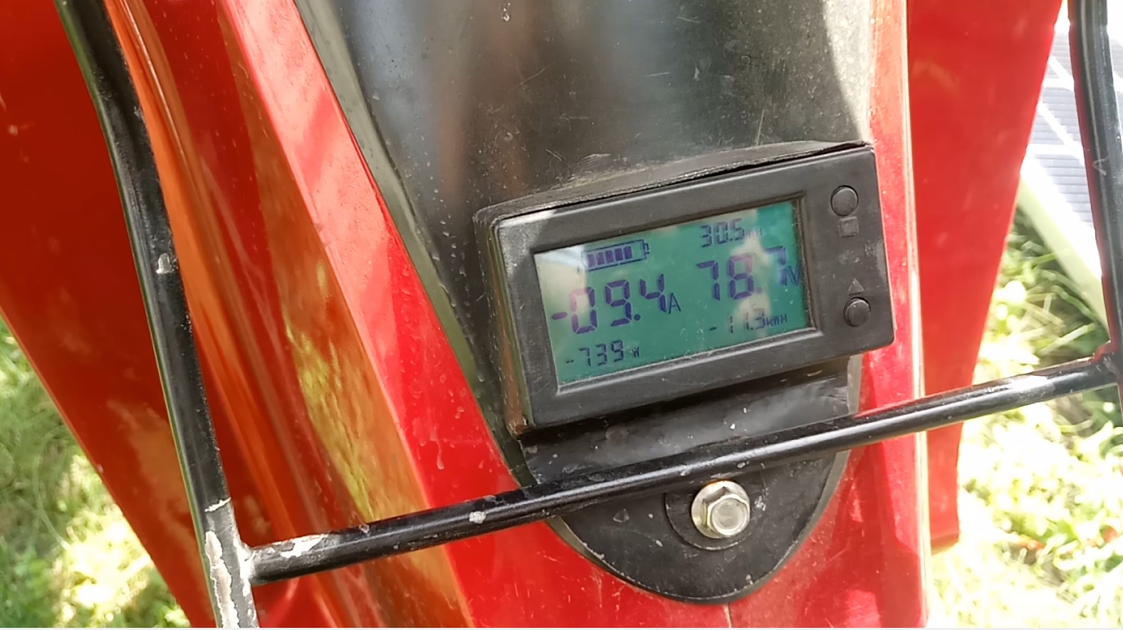

Результат тестування:
панелі просто лежали на землі, без витриманих кутів до сонця. погода- мінлива хмарність, це видно по відображенню хмар на панелях.
батарея на скутері заряджена процентів на 70.
підключені дві панелі послідовно, до скутера напряму.
при яскравому сонці отримав більше 9А заряда, це дуже добре в таких умовах.
при хмарах які повністю покривають сонце товстим шаром, десь 1,5 А.
виходить що я зможу без проблем заряджати скутер. панелі розміщу на даху. є бажання зробити сонячний трекер, щоб орієнтування панелі було максимально правильне. але це поки під питанням.

Яка повна напруга ХХ ваших СП і яка напруга вашого АКБ? - щоб у яскравий сонячний день ві не "спалили" АКБ скутера :?
За гроші,які ви витраете на трекер - ви купити ще дві СП, почіпете одні на південий схил криші,а другі на західний схил і буде вам природний трекер :bravo:

NOCT 46,4 х2=92,8. акумулятор мах 84 вольта. звісно треба слідкувати. ще є бмс, через яку і іде зарядка. по ідеї вона відключить при високій напрузі хоть на одній банці.
варіант поставити нормальний контроллер заряда на 72 в. може так і зроблю.
що стосується трекера це питання ще не вирішене.

horobey писав(ла):
наверное, не последовательно, а параллельно?
#128283Повідомлення 17 серп 2022, 19:49
Звідки: Суми
Дякував (ла) 277 Подякували 234
ні, послідовно. кожна панель близько 48 вольт в залежності від сонця.
