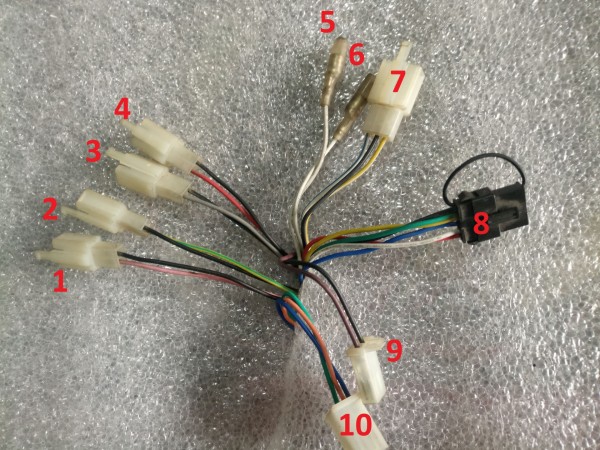

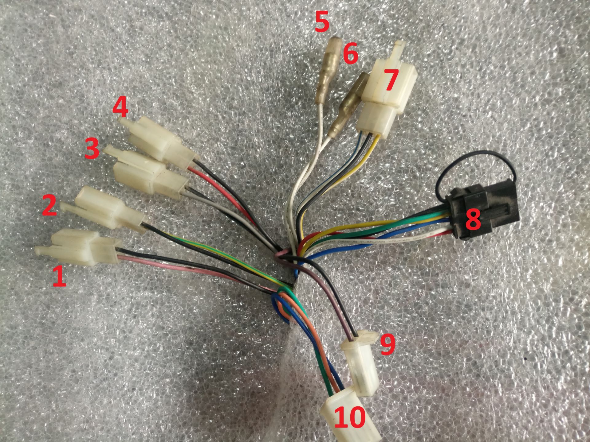

Немного ранее я писал, что из контроллера выходят десяток незадействованных штекеров. Если кто знает их назначение просьба отписаться. Для удобства я их пронумеровал. О некоторых я имею представление, но хотелось бы подтвердить мои догадки.

промеряйте все, где есть или +5 или +3,3в пробовать садить на землю через резистор ом на 150 и смотреть что будет происходить , только так , а по маркировке контроллера не гуглится ничего?

Я так понял 8 - провода на холлы МК , 10- ручка газа, 2 - тормоз(вкл. рекупирации), 5-6 - фишки реверса или "обрезания мощности", интерес вызывает только фишка под номером 7 :?
Все що треба для керування підключено і я вивів тільки ті штекери, що не задіяні.
Фішки силові, фазні, гальма, холи і газу я приховав, що б не заважали.

Думаю 9-10 сигналізація. 7 обмеження швидкості і можливо 110%. Ще цікава фішка 8 один проводок замкнутий сам на себе. Але думаю його можна замкнути на інші цього штекера

Контроллер не разбирали? Часто на плате провода подписаны и по буквам можно узнать какой за что отвечает.

У меня на электровском контроллере на сигналку идут точно такие провода как 9-10.

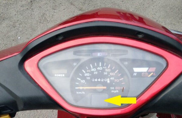

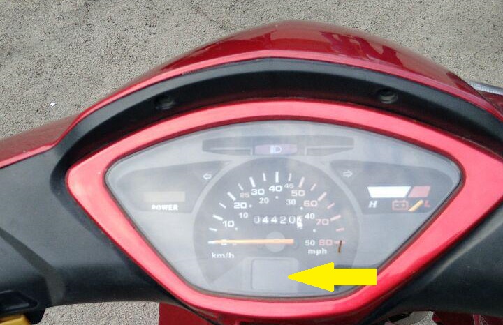

Я тоже уверен 9-10 это на сигнализацию. Закажу на али двухстороннюю, а пока купил вольтметр. Небольшого размера, как раз войдет в место указанное стрелкой. Измеряет до 100 вольт, разрешение до десятых вольта. Думаю будет лучше стрелки. Жду посылку.

С неизвестными штекерами думаю стоит проэкспериментировать. Я такой эксперимент проводил с неизвестным контроллером,все получилось. Но сначала нужно прозвонить - посмотреть что куда идет. На большинстве фишек один из проводов скорее всего идет на минус питания. Тогда на втором/третьем проводе должно быть небольшое положительное напряжение,и его смело можно коротить на минус питания для определения функции.Если стремно-через низкоомный резистор,как выше советовали. Часть функций станет понятна только на ходу, часть только при остановке МК и последующем газе.( например задний ход)
На этих фишках может быть задний ход, второй тормоз-высоковольтный/низковольтный ,трехконтактный может быть душилкой/120%. Это все не касается фишек сигнализации и многоконтактного разьема. Многоконтактный возможно для дисплея. Одинарные с бананами похоже от фаз для спидометра выход.
Для более точных прогнозов нужно разобрать контроллер и прочитать подписи на плате.
И по сигнализации:проверить просто- если 9 и 10 для нее, то на 9 постоянно должно быть напряжение АКБ(он в контроллере подключен к силовым + и - ) , а оранжевый на 10-в контроллере запаралелен с замком зажигания, при включении зажигания там должен появляться + напряжения АКБ.
