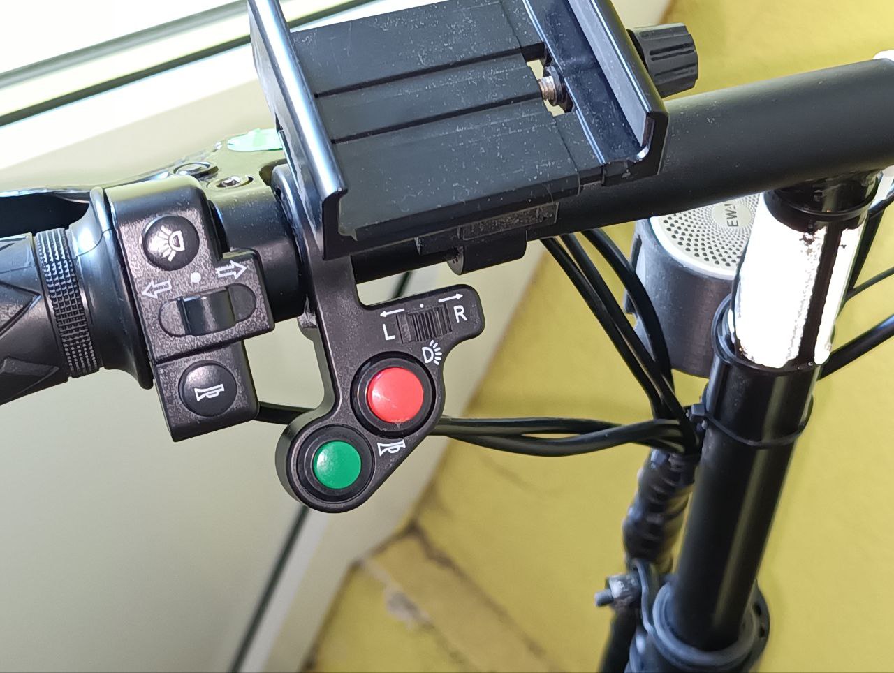

Проехался. Всё ОК, всё работает, "скорости" переключаются, "круиз-контроль" срабатывает... Только вот состояние дорог по старому маршруту немножко сменилось...

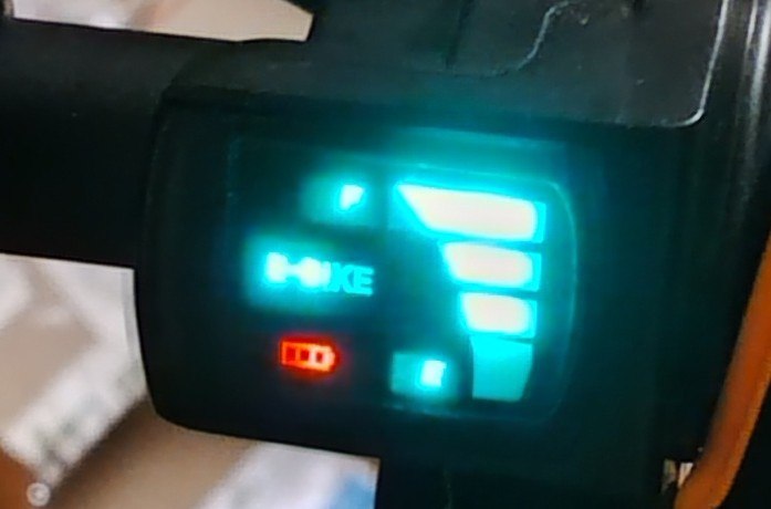

Доброго дня, взяв це чудо, сьогодні прокатився десь 15-17 км, середня швидкість була 20-23 км/год, основна частина марштуту була по гарному асфальту+трохи по часному сектору з ясно якими дорогами. В мене вага десь 98 кг.+ десь два кг наплічник. Акум був повність заряджен. Так ось такі питання:
На індікаторі батареї ось що назараз після поїздки:
photo_2024-07-13_01-02-54.jpg [ 34.91 КБ | Переглядів: 8444 ]
Це воно скількі з`їло? Як ориєнтуватись?
І друге питання: Як зняти багажнік?
І ще третє то купи: Чи якось можно туді припаяти USB, щоб тел заряджати?
Дякую)

Andrij писав(ла):
Совсем мало съело. Индикатор тут очень грубый. Народ ставит вольтметр полноценный ;-)
Первая снизу "палочка" — она красная, и загорается когда уже "усё пропало!"
У моей комплектации сразу был держатель для телефона, и с USB-портом. Подключён внутри блока электроники к 48 В "после ключа", так что преобразователь 48—›5 где-то в самом держателе.
