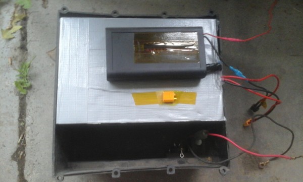

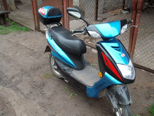

Сегодня моему СИТИ КАТУ ровно 9 лет исполняется как купил.
7076166_1df348c9.jpg [ 224.07 КБ | Переглядів: 16960 ]
7076153_4d671a35.jpg [ 80.09 КБ | Переглядів: 16960 ]

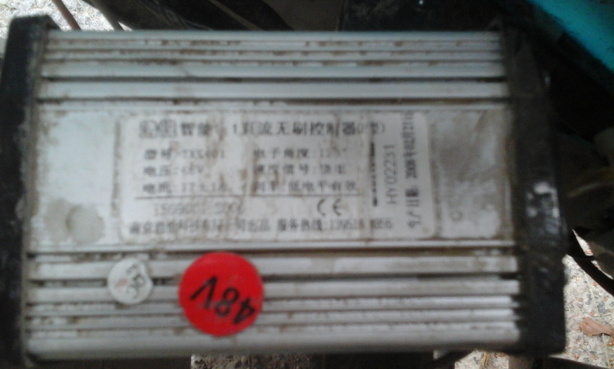

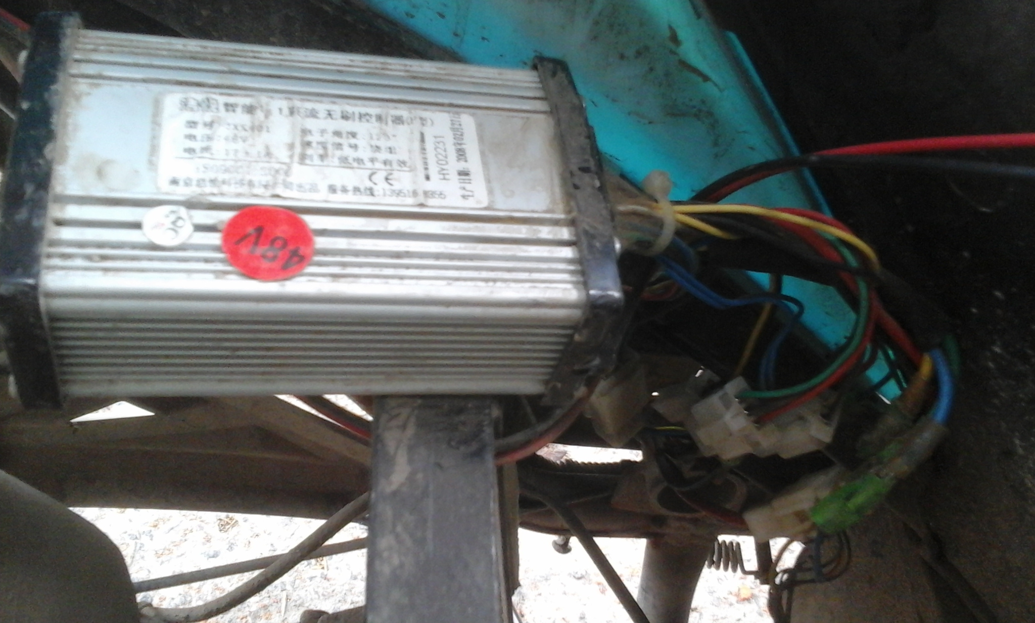

Прошу помощи в определении параметров контроллера.
Интересно знать:
1. Допустимое максимальное напряжение которое может иметь АКБ если я поставлю литий.
2. Напряжение при котором будет отключаться АКБ при разряде до (предполагаю 43,2 ВОЛЬТА)
3. Максимальний ток которий пропустит контроллер.
20170711_115002.jpg [ 609.05 КБ | Переглядів: 16890 ]
20170711_115051.jpg [ 668.69 КБ | Переглядів: 16890 ]
 Заголовок повідомлення: Re: CITI CAT
#38928Повідомлення 12 лип 2017, 10:55
Звідки: Мариуполь
Руслан и Людмила писав(ла):
1. Допустимое максимальное напряжение которое может иметь АКБ если я поставлю литий..
Нужно вскрыть контроллер и посмотреть маркировку фетов и напряжение на крупных конденсаторах, обычно, 48 вольтовый контроллер терпит напряжение до 60 вольт.
Как правило, напряжение отсечки составляет 10.5х4=42вольта.
Если не видно, какой ток обозначен на наклейке, можно прикинуть по числу фетов, для шести - до 15-17 ампер, девять 20-22, двенадцать - 25-30 ампер.

Если я ЗУ Дельта установлю максимальное напряжение заряда 59,5 волт -выдержит контроллер?
И если контроллер до порогового (минимальное напряжение разряда будет держать до 42 вольта то и АКБ сборка долее чем до 42 вольт не разрадится и соответственно если собрато 13 последовательных елементов 18650 то при разряде до 3 волт будет 39 вольт , этот порог не будет достигнут, а при 14 последовательных ячейках получится 42 вольта самое оно.
А максимум при 4,2 на ячейку получу 58,8 вольт самое оно.
Но напругу зарядки надо поднять минимум до 59 вольт или до 59,5 вольт.
Вот я и гадаю выживит контроллер?
Пока не попробуешь, не узнаешь. (С)
Нужно учитывать, что на стабилизатор слаботочки будет приходить напряжение на 12 вольт больше штатного, может перегреться. Лучше бы использовать Инфинеон, в нем стоит импульсный программируемый стабилизатор, напряжение отсечки задаётся в широких пределах.

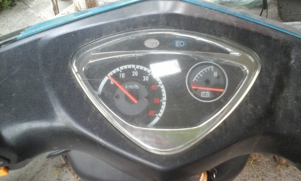

А моя панель приборов такая:
20170711_120524.jpg [ 699.65 КБ | Переглядів: 16718 ]

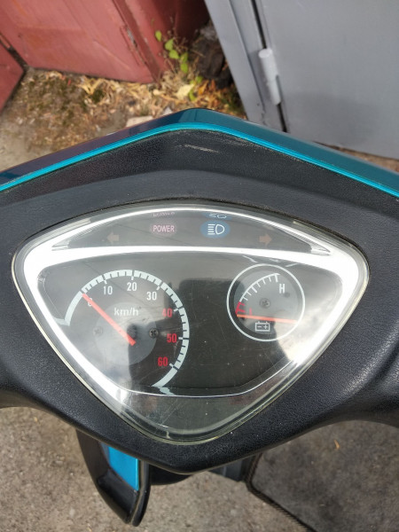

IMG_20211024_132323.jpg [ 407.45 КБ | Переглядів: 13623 ]
Сьогодні катав в гості до Сокола і отримав подарунок.

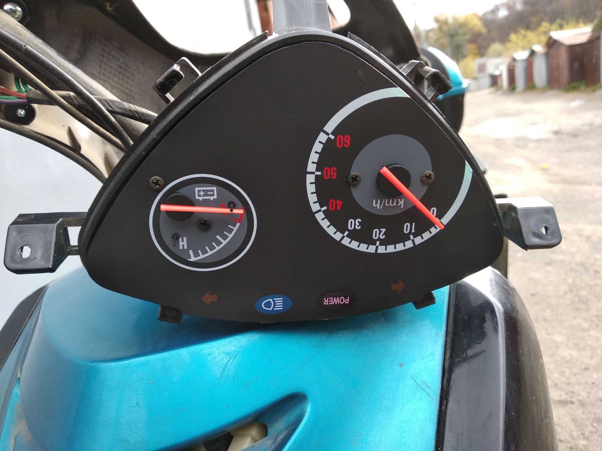

Розмірковую як і куди встановити електронний вольтметр бо штатний стрілкою досить сумнівну інфу показує.

у меня был в свое время похожий скутер . есть в моей теме в начале. вольтметр, что стоит на скутере действительно показывает не информативно. особенно когда поставил литий и немного поднял вольтаж. 14 пакетов. батарея полная, полная, потом бац и уже показывает пусто. сложно определить даже приблизительно оставшийся пробег. как делал чтобы можно было более менее ориентироваться на показания вольтметра описал здесь viewtopic.php?f=48&t=3381&start=30#p79854
а вообще стоит поставить ваттметр и проблема решится кардинально. будете знать остаток с точностью до нескольких километров. лучше ставить ватметр который не теряет информацию при отключении питания. например вот такой http://alii.pub/5zv44k у меня стоит такой уже третий сезон проблем пока нет.

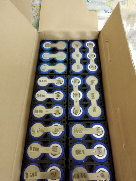

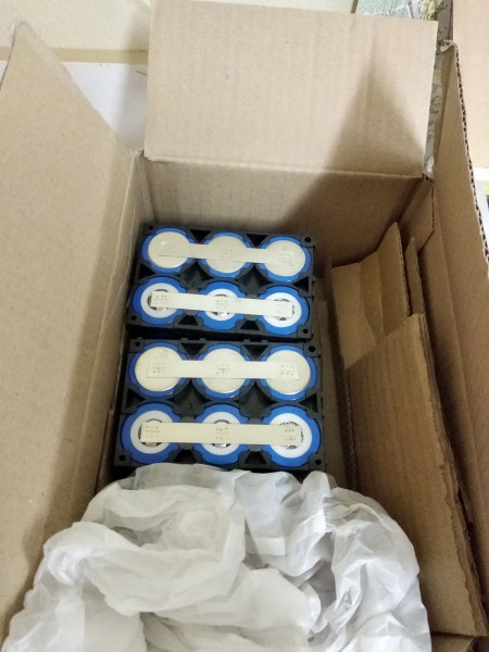

Контактну сварку надав
Стас, йому дякую.
Ось такі зборки 3S2P вісім штук маю.
1665060605290..jpg [ 340.82 КБ | Переглядів: 11195 ]
