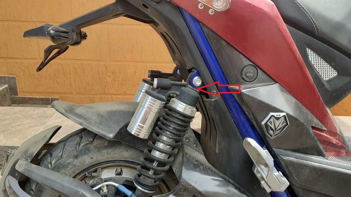

Заранее извиняюсь, если тему создал тему не в том разделе, вот такой вопрос. Есть электроскутер Aima Jeek S, заменил аккумулятор со свинца на литий, скутер стал легче (да и сам я за зиму видно схуднул), и теперь при езде на колдобинах меня швыряет, приходится сжимать челюсти, иначе зубы повылетают. По запросам в гугле люди говорят, что в этом скутере можно смягчить подвеску, но как именно - не говорят. Прошу помощи у знающих как это сделать, вот фото задних амортизаторов:

У меня таких амортизаторов нет, но по информации около 10 атм. Думаю обычным насосом не накачать. Поэтому стравливать давление не спешите. Посмотрите для начала модель амортизатора. Обычно она указана в верхней части амортизатора. Там у вас что то написано, указал стрелочкой. И уже по надписи найдите модель, ну и дальше разберетесь.

У меня вопрос: а они вообще у вас работают? Попробуйте понажимать, есть движение? Может какой заклинил.

Склоняюсь к этой версии. Баллоны на амортизаторах это муляж. Из десятка амортизаторов, якобы с подкачкой, не у одного не было отверстий или клапанов в рабочую часть амортизатора одним словом муляж. Поможет замена масла, проводил эксперимент на подобных, работают. Информация по разборке есть на YouTube.

Вот видео ремонта амортизатора (оригинального) https://youtu.be/roOQmmvXSwY
