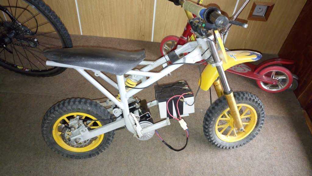

Не нашел ничего подобного для детского электротранспорта, прошу модераторов если что перенести в соответствующий раздел, а этот абзац удалить.
Предложили мне знакомые один э-байк для детей с 7ми лет с макс скорость 10-12км/ч. Ребенок вырос, а свинцовой 12В батарее капут. Моему старшему 4,5 года, хоть он и любит быстро ездить, но для него многовато, покрайней мере в первое время.
В общем надеялся, что ручка газа работает стандартно:
0км/ч = максимальному сопротивлению;
полный газ = минимальное сопротивление.
В таком случаи хотел припаять подстроечник последовательно и сначала увеличить минимальное сопротивление аля пол газа и постепенно со временнем уменьшать, когда ребенок нормально научиться ездить или повзрослеет.
Но тут облом. На ручке газа либо КЗ (при полном газе) либо обрыв в свободном положении.. Понятно. Никакого ШИМа, тупо вкл и выкл. Вместо 14Ач убитого свинца подцепил на 3Ач. Ток при старте с водителем доходит до 22,5А при напряжении 11В под нагрузкой, т.е. ~250Вт, обалдеть. Колесо заднее шлифует очень сильно.
Уже подумал без ШИМ регулировки и нормальной ручки газа никак, но разобрав мотоцикл полностью был приятно удивлен.
То что провода от АКБ проходят лишь через предохранитель на 20А и включатель в виде ручки газа было вполне ожидаемо, но то что у байка два мотора с редукторами, это удивило))
Отсоединив один мотор добились минимального результата на первое время:
- динамика разгона уменьшилась примерно в 2 раза и стала более менее детской;
- максимальная скорость ~5-6км/ч, что для такого возраста приемлемо.
Несмотря на это, с одним мотором, почти все провода через 15 мин покатушек были горячие...
Хочу заменить свинец на 3S литий, поэтому нужны следующие комплектующие:
- БМС на 3S с отключением при ~4,1В, емкость батареи будет с запасом, а мотоцикл может простоять какое то время после зарядки, а при 4,2В желательно сразу начинать разряжать.
- контроллер для дс мотора под 3S батарею, т.е. что бы отключался хотя бы при 9-10В и можно было подключить либо ручку газа либо переменник + функция реверса.
- индикатор % заряда батареи для 3S, ведь от 12В свинца не подходит? На 3S 11,1В это еще 40-50% заряда, а у свинца уже пусто...
За любые ссылки или советы, я и мой юный байкер будем очень благодарны.

Так есть у него велосипед 2ух и 3ех колесный и машина с педалями. При чем на 2ух колесном велосипеде ездит часто. А вот выехать с папой на выходных покататься на своем транспорте, который сам едет, это для него как еще одно развлечение.
А если папа может сделать транспорт безопасней, технически лучше (плавный старт, больше емкось батареи за те же деньги, что стоит свинец и т.д.), то почему бы и нет?!

Какой датчик холла?))) Там два коллекторных мотора, батарея, предохранитель и ручка газа, которая замыкает/размыкает цепь мотор-батарея, всё(( По этому и переделываю.
