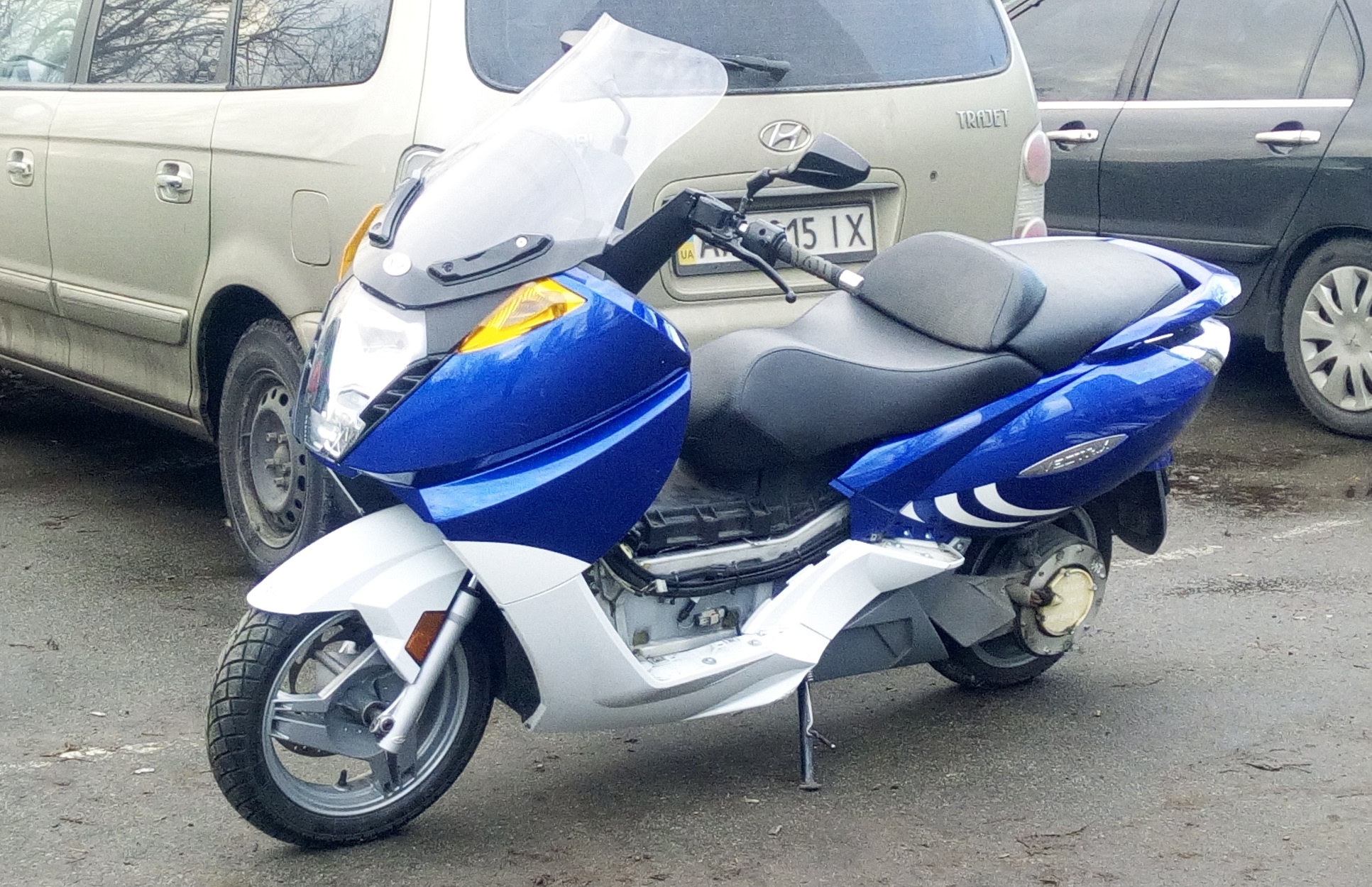

А я купив. Привіз, сертифікував, розмитнив і поставив на облік. Півдня чекав поки внесуть у базу МВС нового виробника і модель.

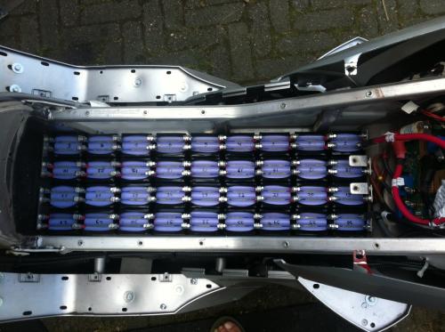

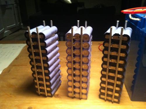

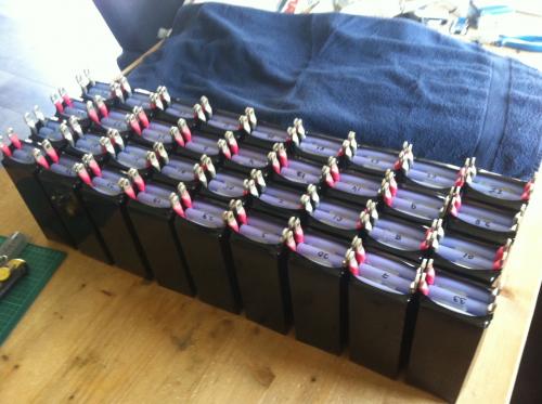

Батарея (родная?) на 5кВтч явно дорогая. Туда многие 18 консерв ставят, есть даже подробное видео на ютубе,
а голландец туда 18650 напихивает (если не ошибаюсь 36s30p)
http://visforvoltage.org/forum/14037-vx ... conversion

Спасибо. Батарея Никель-металгидридная, еще живая. Хозяин говорил о 30 километрах по ровному - он менял умирающие ячейки. Лифовские, даже 19 штук - становятся идеально. Но мне по цене/качеству ближе "прокладки" Lu4. В любом случае, еще копить и копить на батарею.

мне одному кажется что сборка из 18650 сделана неправильно ? у верхних банок нагрузка больше чем у нижних.
 Заголовок повідомлення: Re: Vectrix
#46899Повідомлення 01 груд 2017, 19:00
Звідки: Ternopil
FEHIKS писав(ла):
вірно. я би в протилежні сторони розводив полюси. але враховучи січення "шини" у співвідношенні до внутрішнього опору банок, може й не так страшно.
