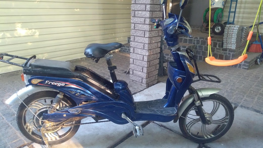

еще зимой достался мне скутер от маминого знакомого в подарок.Он понял что я проникся темой электротранспорта,а его скутер уже пару лет стоит без дела,поскольку умер свинец,то решил подарить его мне понимая что я смогу вселить в этот скутер новую жизнь.

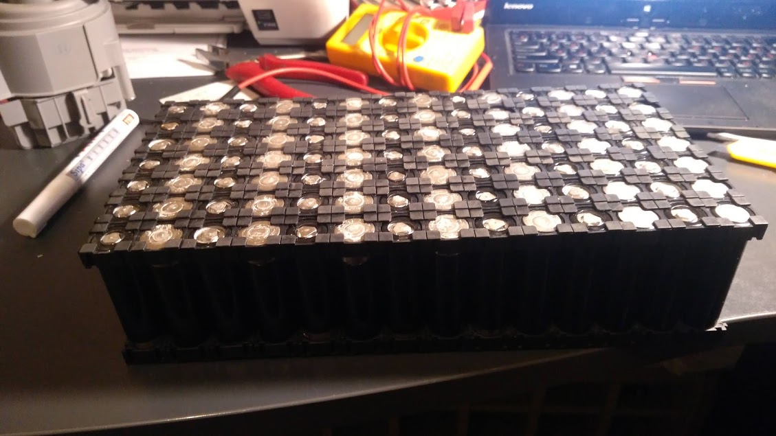

Минимонстрики от Шевроле Вольт туда никак не помещаются,принято решение делать сборку на 18650.Сперва начал подбирать ноутбучные LG ABD11865,но потом попался тесловский модуль под разборку и было решено его использовать.
Родной аккум там был свинцовый 48 вольт 12 ампер,вроде как проезжал 40 км на одном заряде.Блок весил 20 кг!!!
Решил сделать 14s7p. Примерно 20 А\ч. или 1 кВт\ч. Это 98 теслабанок и вес 5 кг. БМС Геннадия на 15 ячеек(GIV-15).
Мотор-колесо 350 ватт.
Я не поклонник двухколесного транспорта,поэтому скутер отправлю маме на дачу,там ездить по селу-самое оно.
Продолжение следует.

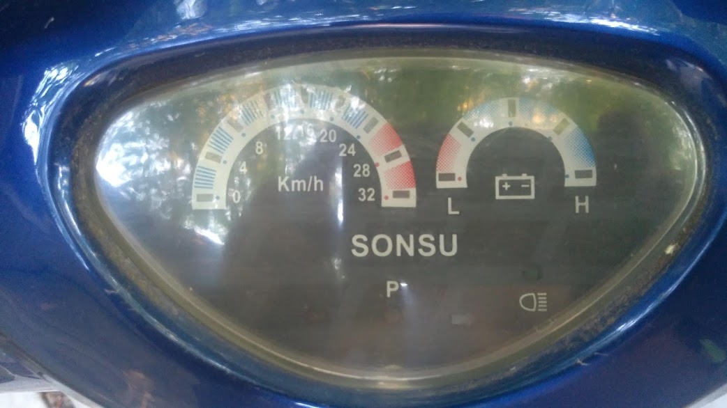

скутер решил продать,маме почти 70 лет и ей уже опасно на таком ездить,очень чувствительная ручка газа,мне самому страшно на нем ездить. Батарею установил для тест драйва,пока нет БМС. Продать могу как с батареей так и без.
