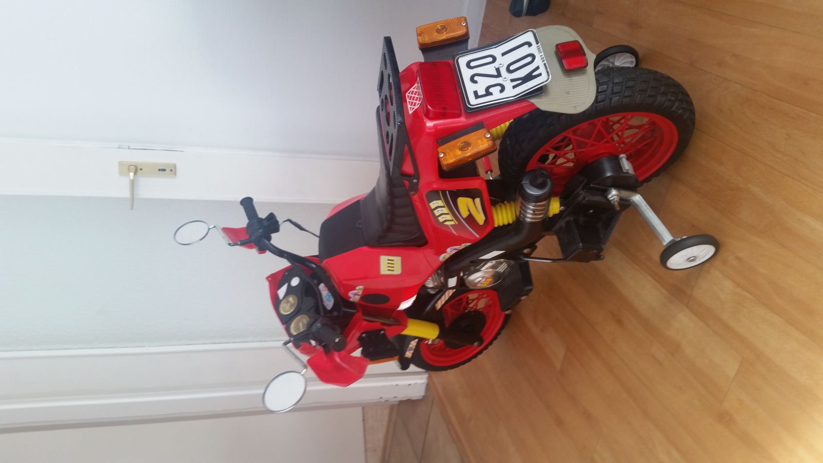

Не нашел ничего подобного для детского электротранспорта, прошу модераторов если что перенести в соответствующий раздел, а этот абзац удалить.
Предложили мне знакомые один э-байк для детей с 7ми лет с макс скорость 10-12км/ч. Ребенок вырос, а свинцовой 12В батарее капут. Моему старшему 4,5 года, хоть он и любит быстро ездить, но для него многовато, покрайней мере в первое время.
В общем надеялся, что ручка газа работает стандартно:
0км/ч = максимальному сопротивлению;
полный газ = минимальное сопротивление.
В таком случаи хотел припаять подстроечник последовательно и сначала увеличить минимальное сопротивление аля пол газа и постепенно со временнем уменьшать, когда ребенок нормально научиться ездить или повзрослеет.
Но тут облом. На ручке газа либо КЗ (при полном газе) либо обрыв в свободном положении.. Понятно. Никакого ШИМа, тупо вкл и выкл. Вместо 14Ач убитого свинца подцепил на 3Ач. Ток при старте с водителем доходит до 22,5А при напряжении 11В под нагрузкой, т.е. ~250Вт, обалдеть. Колесо заднее шлифует очень сильно.
Уже подумал без ШИМ регулировки и нормальной ручки газа никак, но разобрав мотоцикл полностью был приятно удивлен.
То что провода от АКБ проходят лишь через предохранитель на 20А и включатель в виде ручки газа было вполне ожидаемо, но то что у байка два мотора с редукторами, это удивило))
Отсоединив один мотор добились минимального результата на первое время:
- динамика разгона уменьшилась примерно в 2 раза и стала более менее детской;
- максимальная скорость ~5-6км/ч, что для такого возраста приемлемо.
Несмотря на это, с одним мотором, почти все провода через 15 мин покатушек были горячие...
Хочу заменить свинец на 3S литий, поэтому нужны следующие комплектующие:
- БМС на 3S с отключением при ~4,1В, емкость батареи будет с запасом, а мотоцикл может простоять какое то время после зарядки, а при 4,2В желательно сразу начинать разряжать.
- контроллер для дс мотора под 3S батарею, т.е. что бы отключался хотя бы при 9-10В и можно было подключить либо ручку газа либо переменник + функция реверса.
- индикатор % заряда батареи для 3S, ведь от 12В свинца не подходит? На 3S 11,1В это еще 40-50% заряда, а у свинца уже пусто...
За любые ссылки или советы, я и мой юный байкер будем очень благодарны.

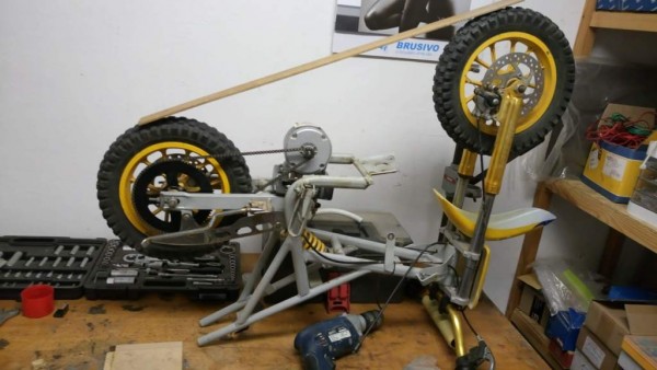

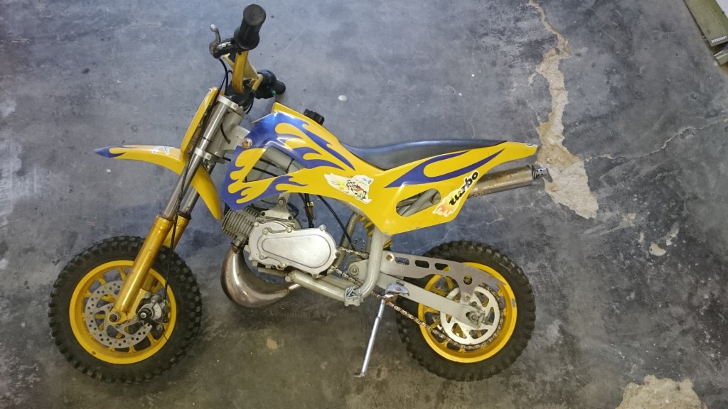

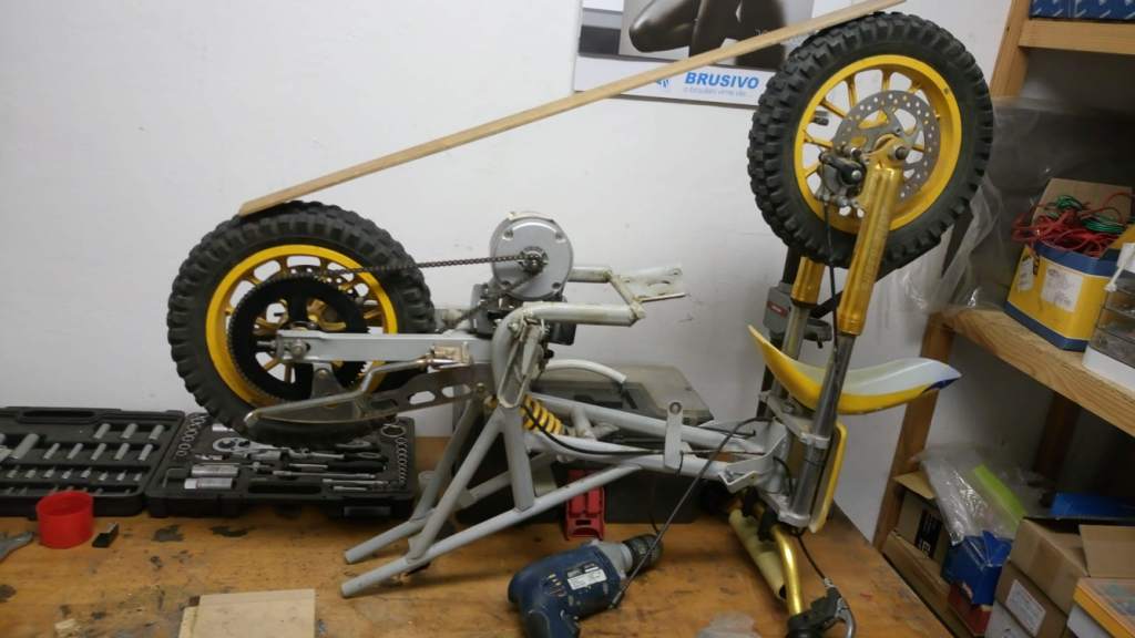

Да, Саша , я вот тоже своей младшей хотел сначала трайк сделать и под это дело мне подарили "миникросс"- думал колёса пригодятся, но дочка увидела его и сказала, что хочет такой мотоцикл! В общем выкинул бензинку, прикрутил пока на пробу моторчик на 250 ватт 24 вольта , уже даже раз прокатилась на мёртвом свинце. Теперь собираюсь заказать контроллер и ручку газа, а потом и до батареек очередь дойдёт.
Коментарій до файлу: Так он выглядел изначально
DSC_6485.jpg [ 134.56 КБ | Переглядів: 13426 ]
Коментарій до файлу: Пока , на пробу , электромотор стоит так.
DSC_7349.jpg [ 68.51 КБ | Переглядів: 13426 ]
Коментарій до файлу: Комплектация для пробного выезда, вместо всей электроники кнопка на руле)
DSC_7352.jpg [ 82.06 КБ | Переглядів: 13426 ]

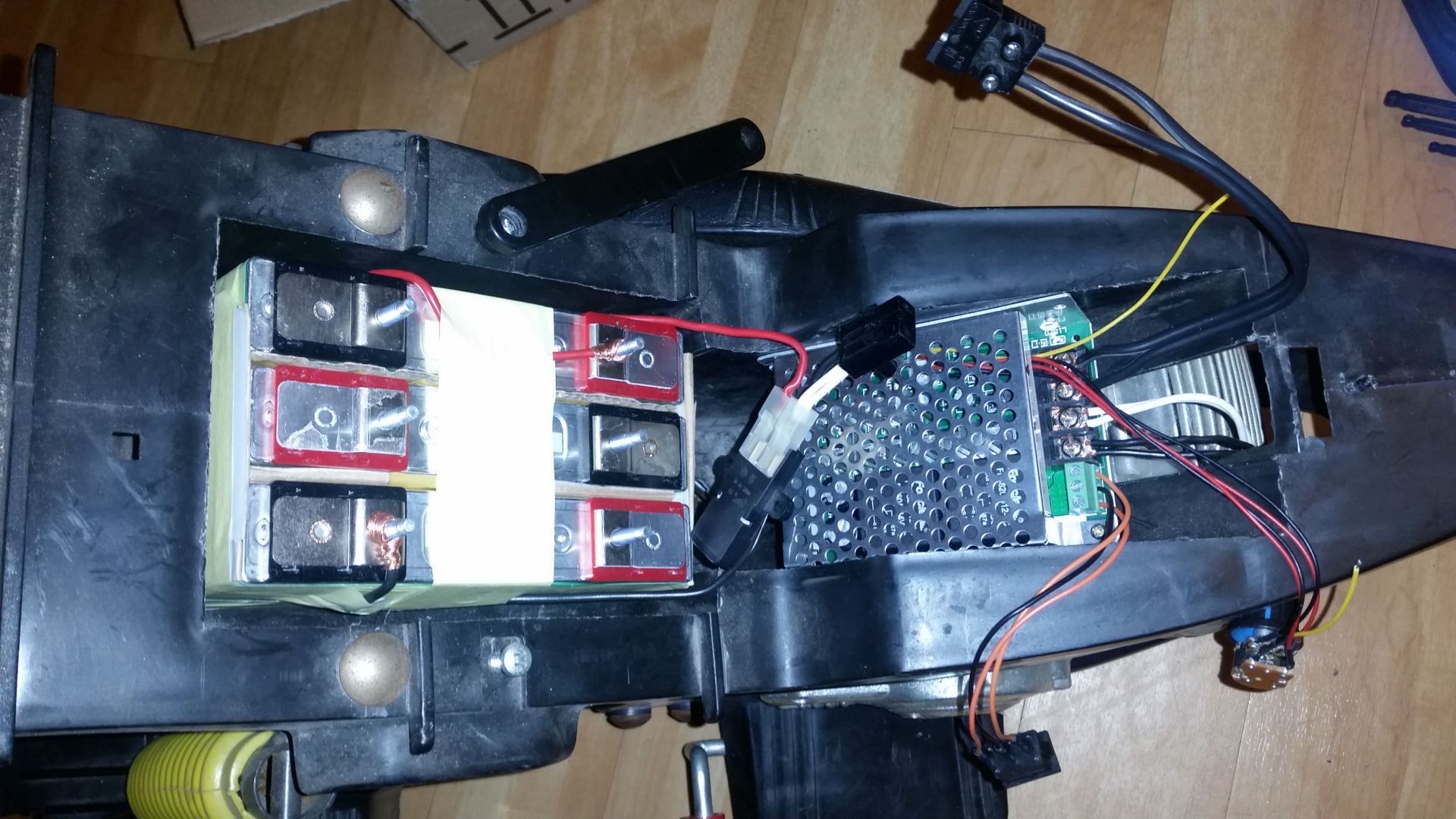

К сожалению не все нашел, не все еще пришло... Но получил самое главное ячейки на 26Ач.
Т.к. ручки газа, как и многих мелочей еще нет (даже черных стяжек :wallbash: ), но когда сын увидел новую батарею, я не мог заставить его еще ждать.
Ячейки Sanyo идеально, с небольшим запасом, помещаются в родное место. Контроллер вообще до мм подошел)) Из родной проводки остались только провода на мотор. К родной ручке газа (аля замыкатель) вывел теперь тоненький двухжильный провод, для замыкания желтого/среднего провода от потенциометра контроллера. Без китайской ручки газа сейчас хотя бы коммутация происходит в контроллере, а крутилкой выставил ~50% скважность ШИМа (аля мощность двух моторов сейчас = макс мощности одного мотора) и работают два мотора в пол силы, а не как раньше один на всю, для тех же 5-6км/ч.
Процесс примерки/сборки:
IMG-20190119-WA0003.jpeg [ 287.1 КБ | Переглядів: 13325 ]

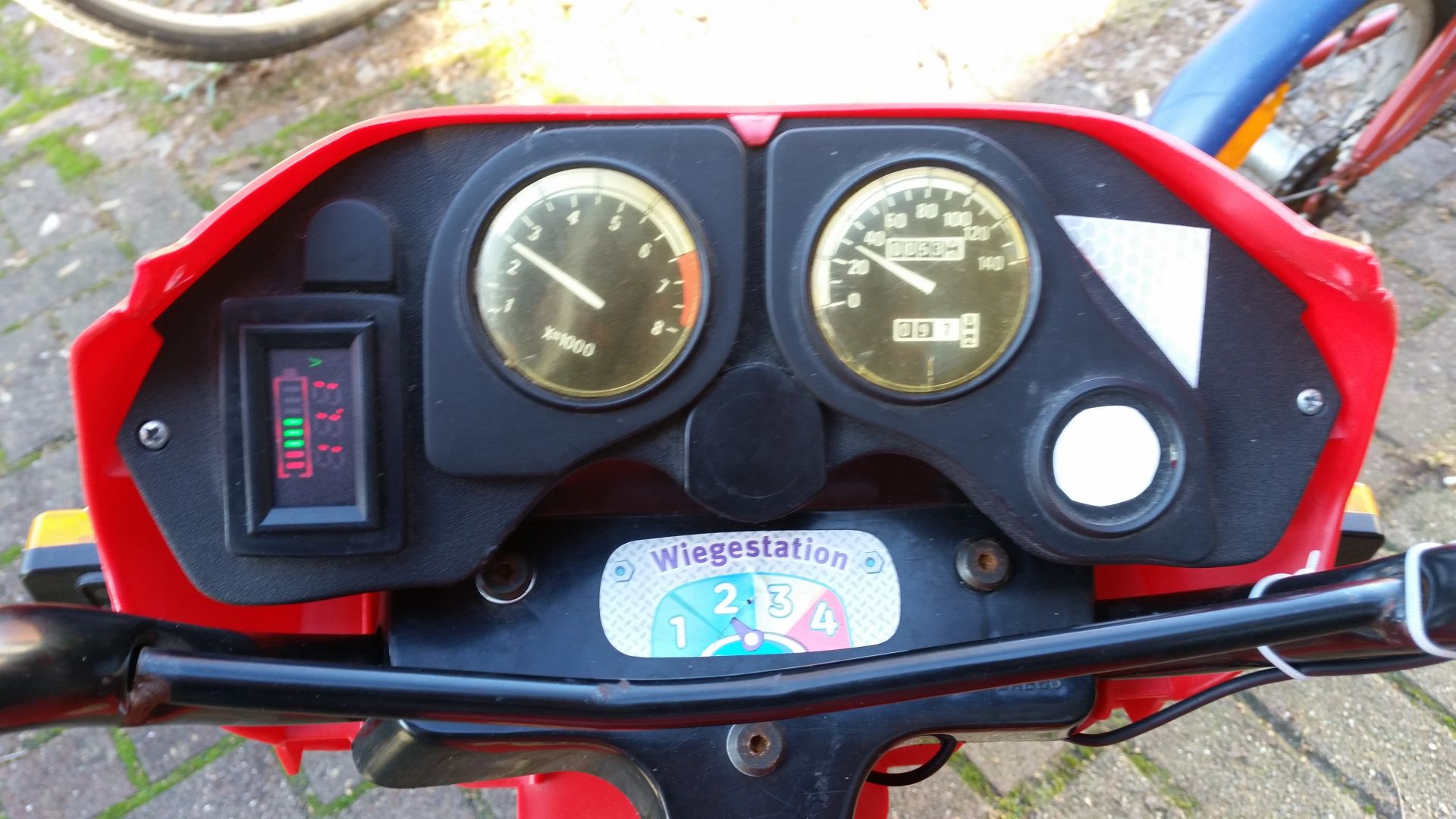

Установил индикатор для 3S лития. Лучшего места было просто не придумать, а то что вольты боком для ребенка не интересно, батарейка нарисована вертикально, 8 делений = 6 зеленых и 2 красных, зато для ребенка интуитивно понятно, по принципу наполнения.
20190120_121102.jpg [ 241.64 КБ | Переглядів: 13325 ]
