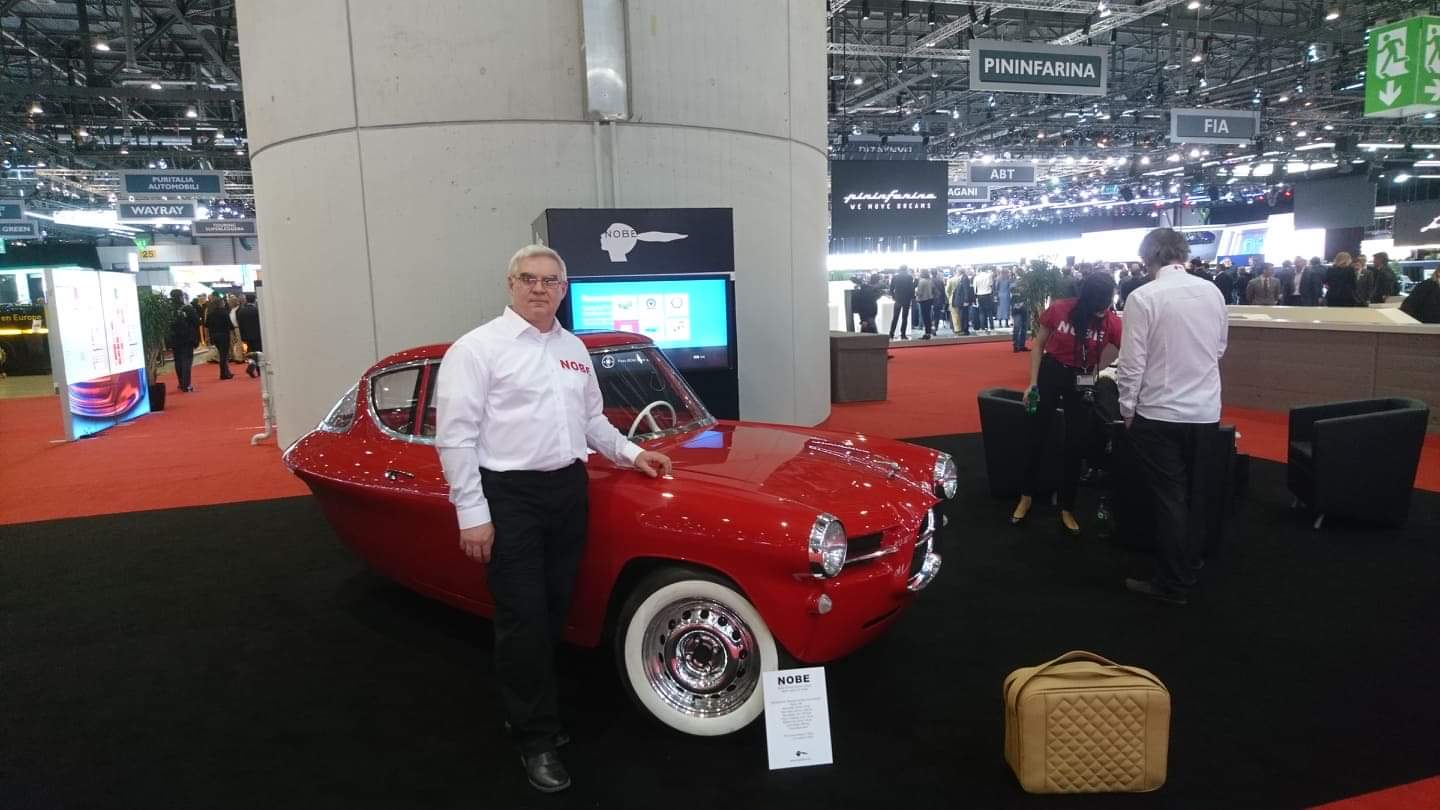

Ну вполне европейский Nobe
На Китайских МК. И пофиг на какие то морали и експлуатацию. Продать, главное, п потом будем думать)) но хз, мож они там реально продвинулись.

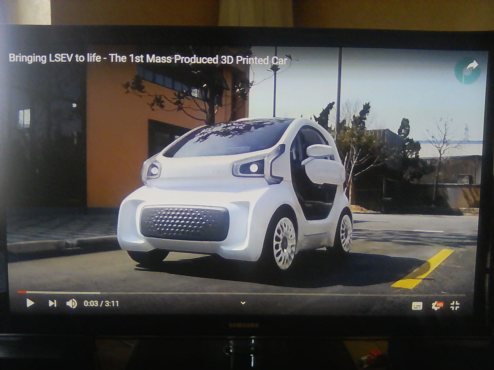

Значит мопеды можно, а в машинах нельзя, а что, условия эксплуатации разные? Вот эта городская машинка на мк с кузовом, напечатанным на 3д принтере тоже выпускается, по автобусам поинтересуйтесь ZA wheel (Германия)
