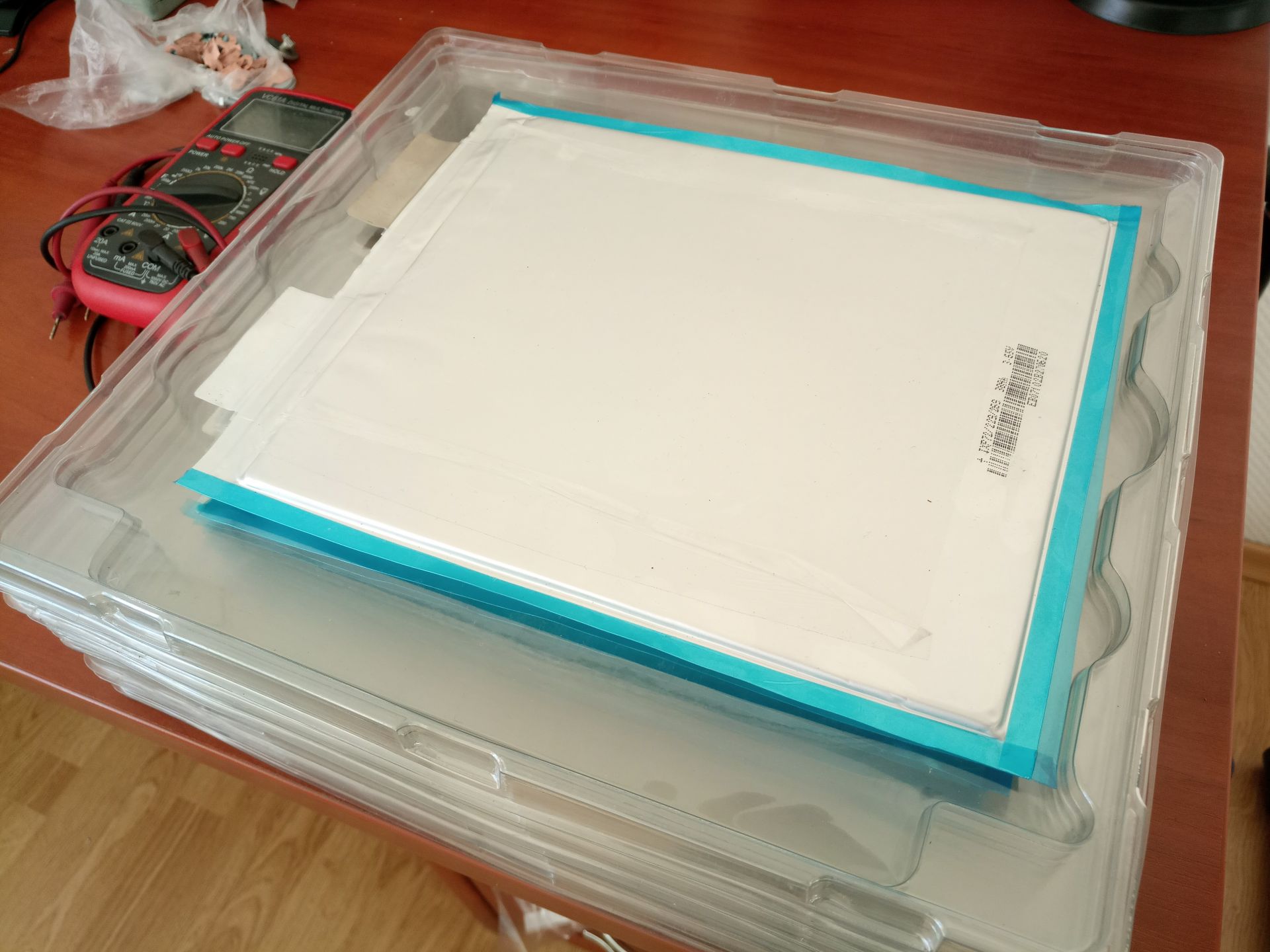

Сегодня получил аккумуляторы. Брал в Сашик . Пока из китая идет БМС, ваттметр и зарядка, займусь тем, что выровняю напряжение на ячейках, сооружу ящик для аккумулятора и вмонтирую его в скутер. Придется немного изменить место где стояли свинцовые аккумуляторы.

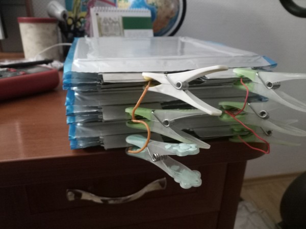

Просто соедините все параллельно и пусть пару дней так полежат.
 Заголовок повідомлення: Re: Электроскутер ХАОYAG
#78220Повідомлення 28 бер 2019, 21:16
Звідки: Суми
Так и сделал. Максимальная разница между ячейками составляла 0,05 в., думаю к утру выровняются.

horobey писав(ла):
Если есть время то пусть стоят как можно дольше при таком малом разбеге токи
"перетока" очень малы и времени надо много

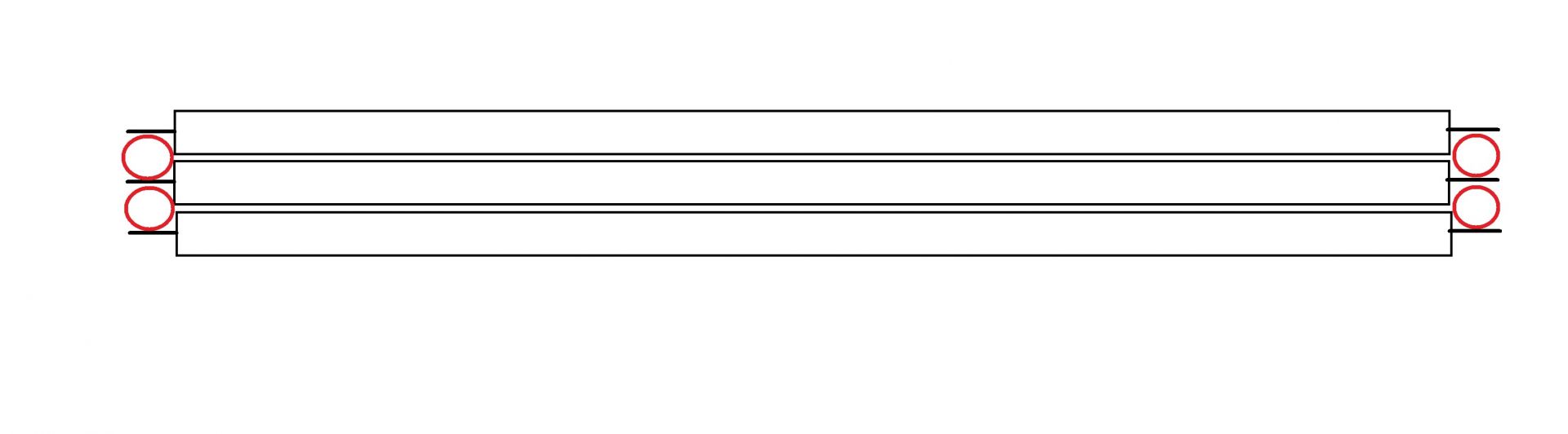

Может вообще получится обойтись без герметика. Ячейки как видно на фото, по бокам имеют спаянные концы, которые торчат. Если бы были просто спаяны без этого торчащего участка, то обмотал бы скотчем и все. А так думаю проложить между этими концами силиконовые трубки, чтобы кончики не заминались, а уже потом замотать все скотчем и подкладочным материалом для ламината. Есть такой мягкий, прозрачный с воздушными пузырьками.
На рисунке красным это проложенные трубки в идеале диаметром 7,2-7,5 мм.
1.jpg [ 45.55 КБ | Переглядів: 53465 ]
#78244Повідомлення 28 бер 2019, 23:17
В разделе аккумуляторы есть тема по сборке батарей из этих "монстров", почитайте, там много полезной информации и методов сборки батарей., я например собирал батку в 2014г. Края обклеил ш-образным дверным уплотнителем.Подошёл идеально.я на третей странице описывал и есть фото.
