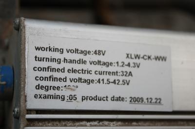

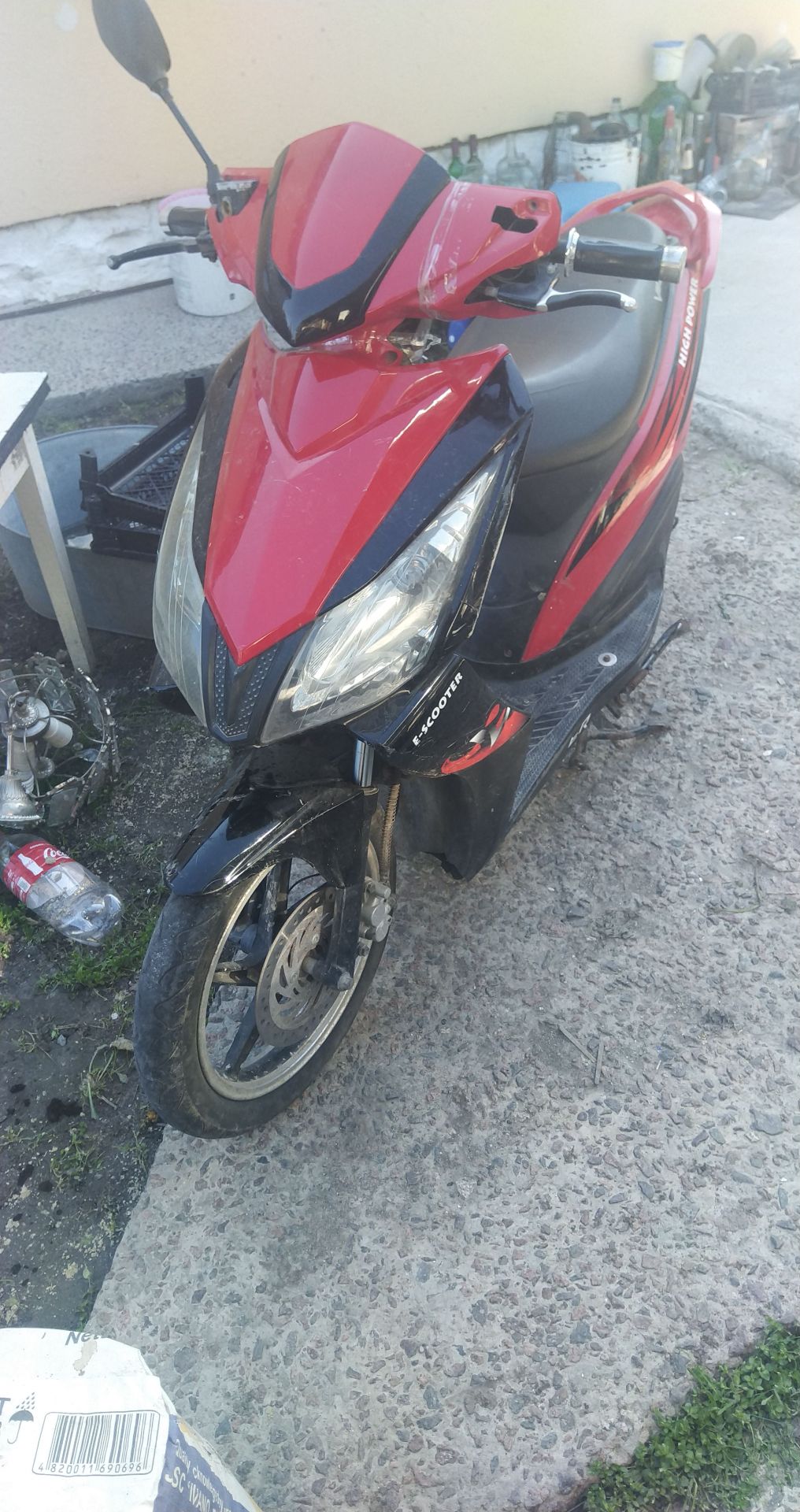

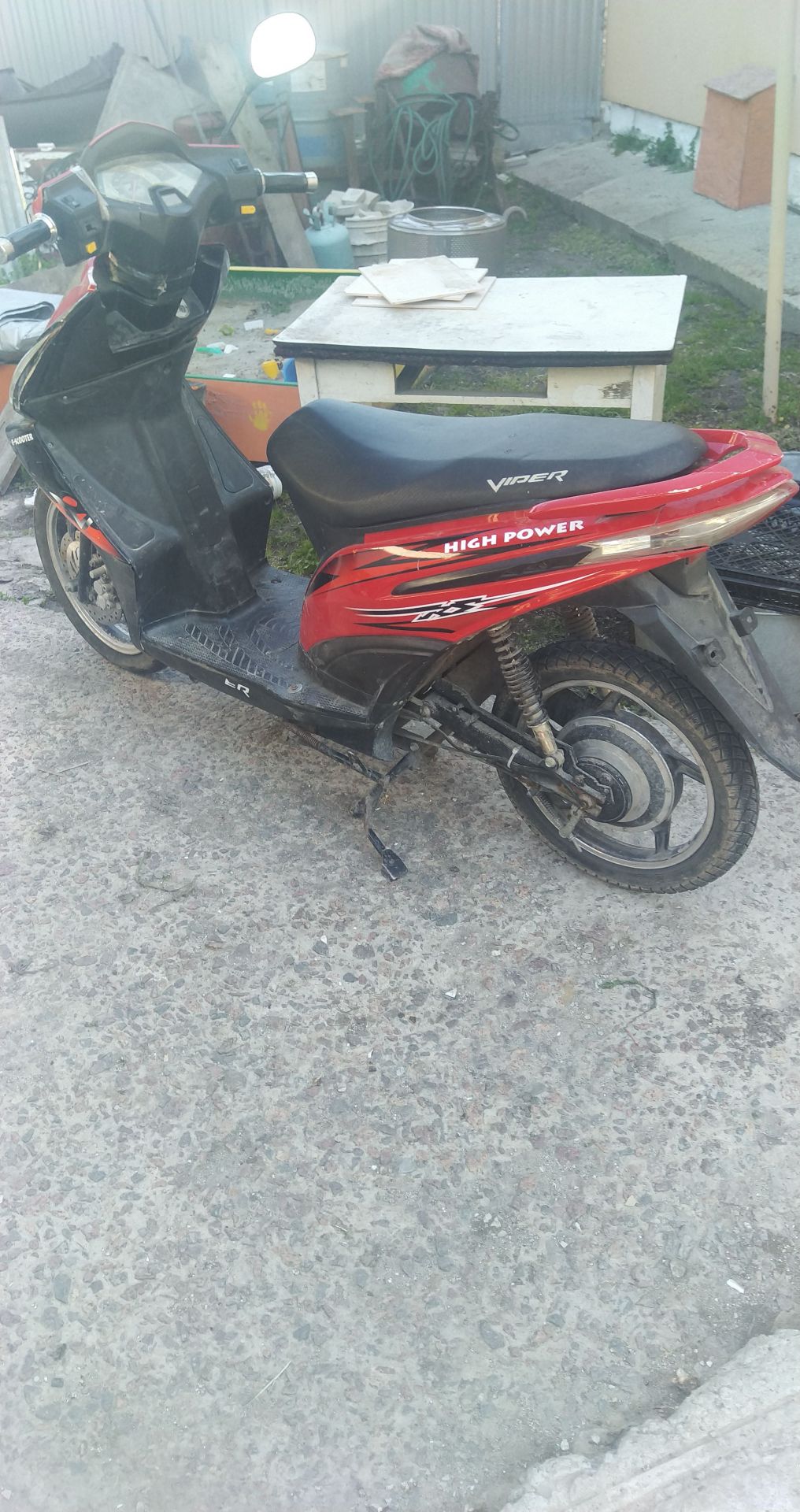

Для меня тема электротранспорта интересна давно. Данный экземпляр приобрёл с целью изучения и ознакомления. Дал за него 5000. Есть идентичный вариант "Viper Z" 800w, разница походу в площадке для ног.
Тех характеристики:
Мощность двигателя: 48В/800Вт
Диаметр колес: 14"
Батарея: 48В, аккумуляторы 4шт. (12В 20А)
Максимальная скорость: 55км/ч
Дальность пробега: до 60км
Последние 2 пункта хз, по прямой едет сносно, под горку небольшую - печально. Куплен был первым владельцем 1 мая 2010 года. Акб сейчас стоят гелевые 12в 20а 2018г.в., визуально не деформированные.
Тех состояние немного печальное, передний тормоз не рабочий, задний на ручке велосипедной, пластик местами побитый, но есть ещё одно идентичное МК, правда пока не готов сказать о его работоспособности.
Рад выслушать предложения форумчан по усовершенствованию данного скутера от бюджетного варианта (перепайка контроллера, замена проводов) до замены контроллера с акб.

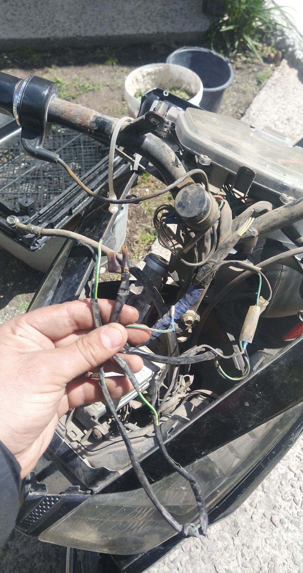

Читал что перепаивают мосфеты, конденсаторы, и лудят шунт, к таким экспериментам готов, только на что перепаивают? С батареей согласен, как вариант рассматривал сборку из Boston Swing. Если мк переживёт 72v то было б неплохо. Разобрал передок, часть проводов не подключено, замок не задействован, повороты в истории вместе с кнопкой. Повидал он жизни за 10 лет. Если кто-то может подсказать по перепайке контроллера, могу вскрыть и пофотограффировать. Информации о нём я не нашел.

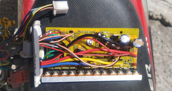

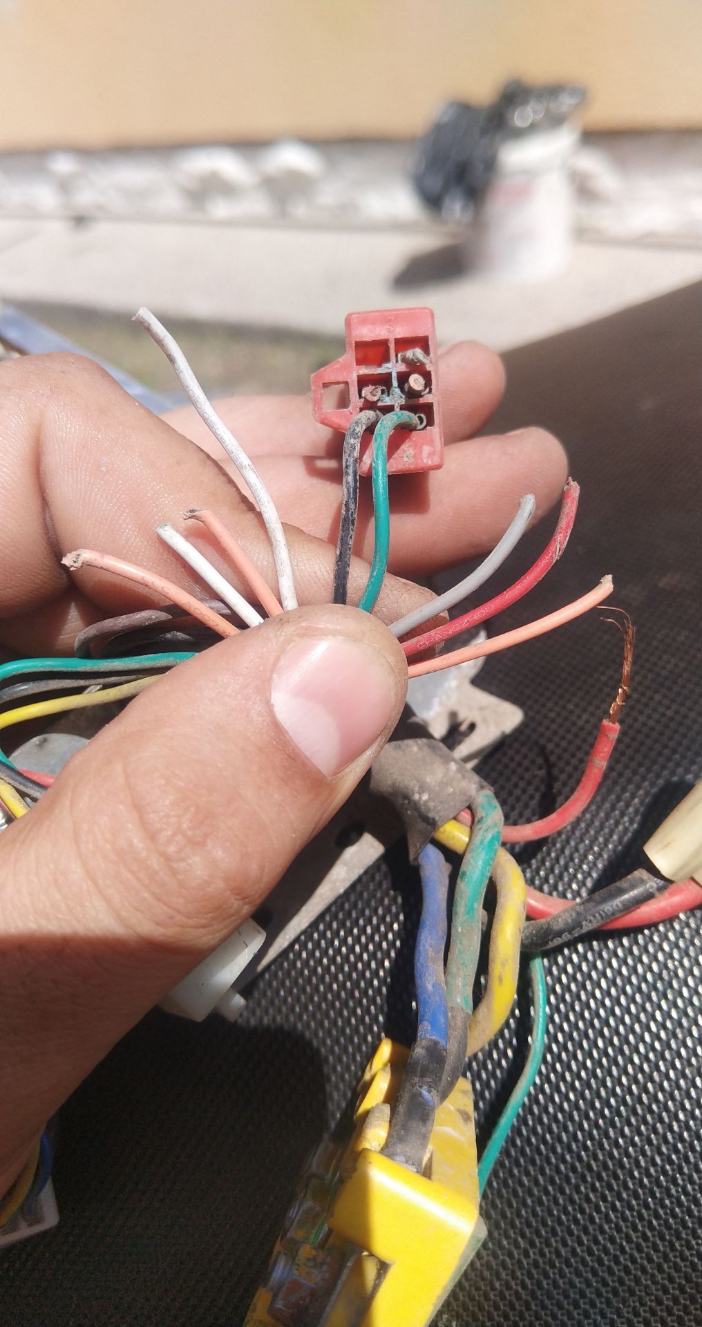

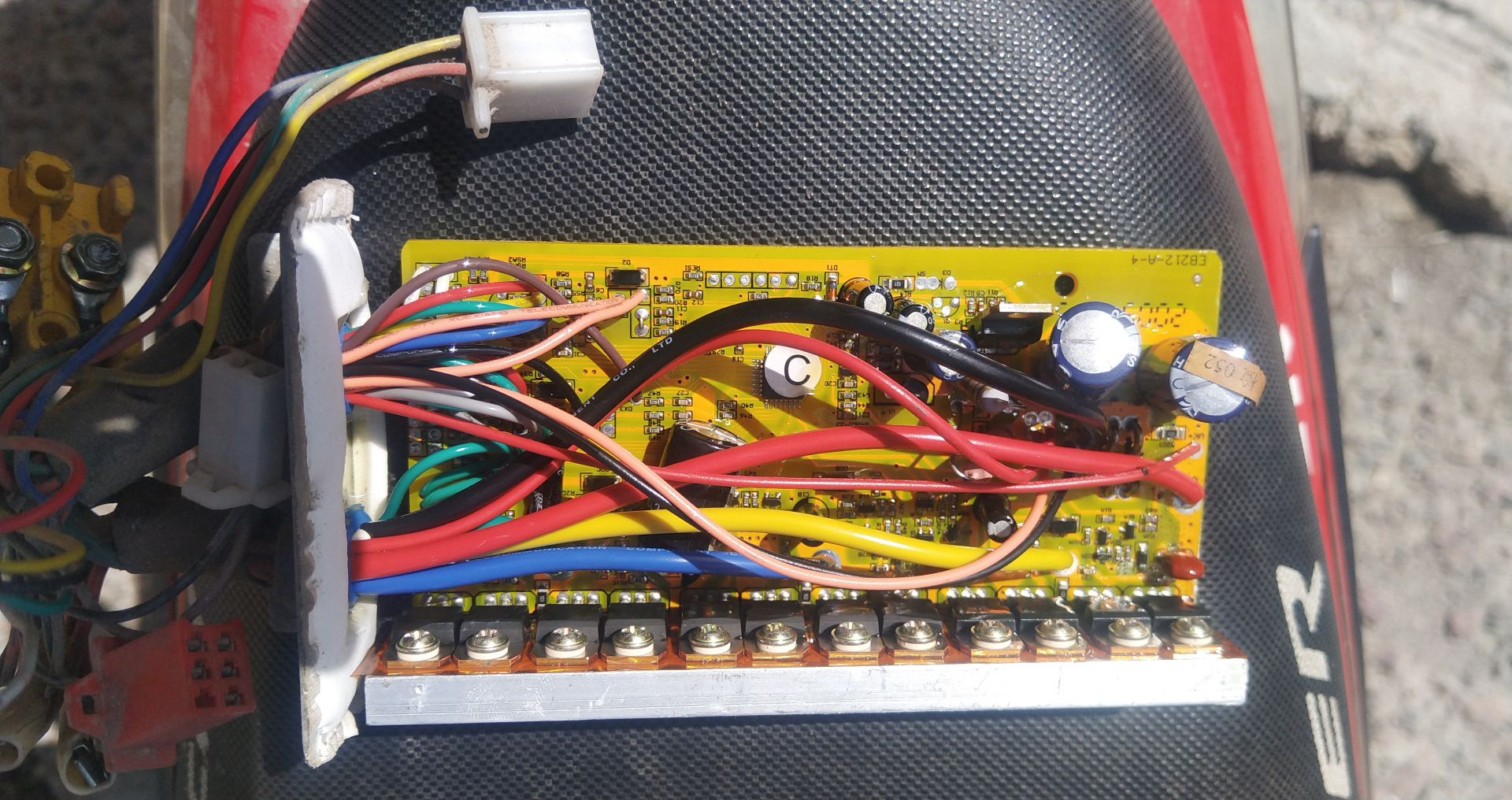

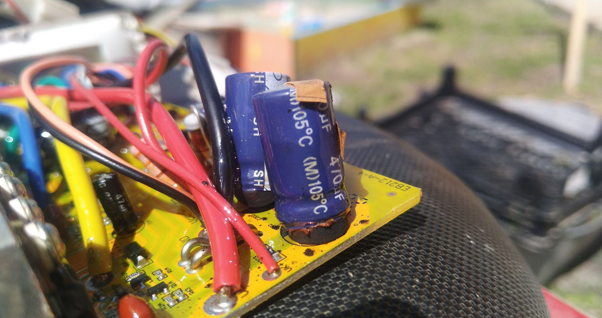

Контроллер вскрыт, сделан вроде добротно, но смущают два конденсатора. Их просто поменять, или поменять на другие по параметрам?
Мосфетов 12 штук
75NF68
GK23A V6
CHN946
15889347323225239202198035904036.jpg [ 349.5 КБ | Переглядів: 16209 ]
15889347751733299528824438844486.jpg [ 317.36 КБ | Переглядів: 16209 ]
Коментарій до файлу: Вот они 63v 470uF
15889348196721812754415266246849.jpg [ 227.3 КБ | Переглядів: 16209 ]
Коментарій до файлу: Серый, красный и розовый отрезаны с фишки, тот что правый красный с соплями, был примотан к жёлтому силовому, а остальные 2розовых и 2 белых отрезаны, но от чего - неизвестно :(
15889356687741148658172672058480.jpg [ 232.5 КБ | Переглядів: 16206 ]
 Заголовок повідомлення: Re: Электроскутер Viper TDR-78Z
#104560Повідомлення 08 трав 2020, 13:10
Мосфеты 75 вольтовые, для 16s пойдёт, а вот ёмкостя нужно поменять на 100вольтовые. Шунт сразу попробовать залудить на треть и попробовать проехать.
#104561Повідомлення 08 трав 2020, 13:11
Конденсаторы менять однозначно, то что транзисторы 75в это не очень, значит выше 14С для лития лучше не лезьть.
#104562Повідомлення 08 трав 2020, 13:16
Не ну в идеале полевики поменять на 100вольтовые, но для попробовать хватит и этих.сын на электровеле с 16s на 75 мосфетах проездил полтора месяца пока не пришли 100вольтовые.

Конденсаторы поддутые. Поменяйте для начала и может ехать лучше. У меня было подобное.
#104570Повідомлення 08 трав 2020, 14:26
Звідки: Сумы
Дякував (ла) 64 Подякували 50
horobey писав(ла):
Да конденсаторы не то что поддутые, они реально выстрелили. Резинки с корпусов повылазили. Это не обсуждается, МЕНЯТЬ. И сразу ставить что то на 100В

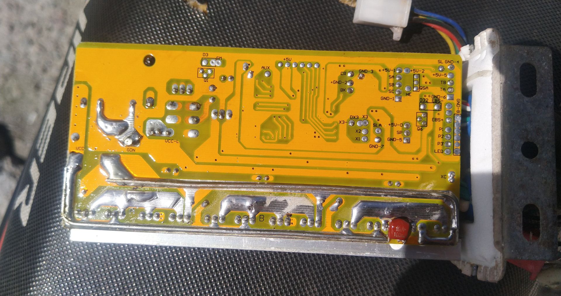

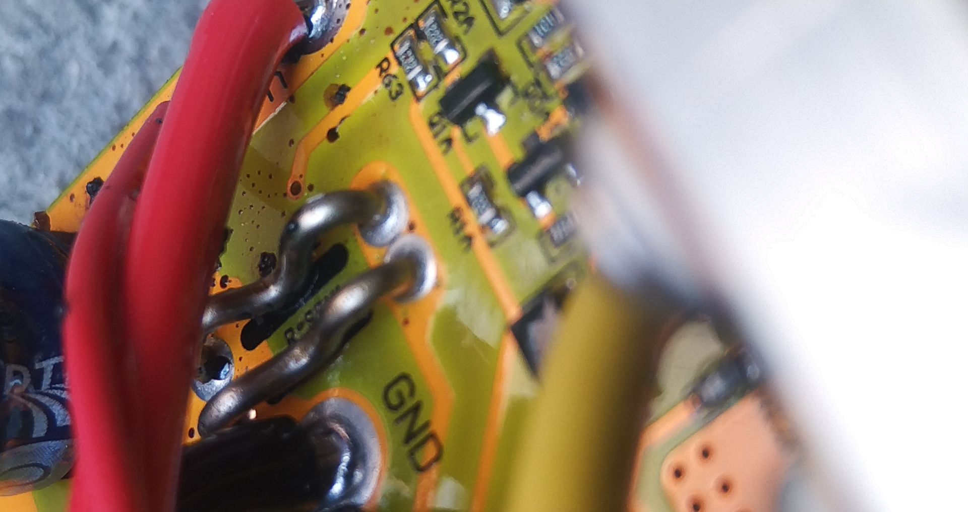

Насколько я понял, поменять конденсаторы с 63v 470uf на 100v 470uf. На плате есть 2 синих стреляных, и один чёрный, визуально адекватный, замену производить одновременно троих?
По поводу лужения шунтов "на треть", их на плате два паралельно, лудить оба, или один удалить (перекусить)?
И подскажите если есть возможность, за что отвечают откушенные провода?
15889425756964411410358873327214.jpg [ 168.89 КБ | Переглядів: 16175 ]
#104578Повідомлення 08 трав 2020, 17:56
Звідки: Луганск
Дякував (ла) 18 Подякували 29
Причём конденсаторы не просто поменять на какие-нибудь, а на низкоимпедансные.
