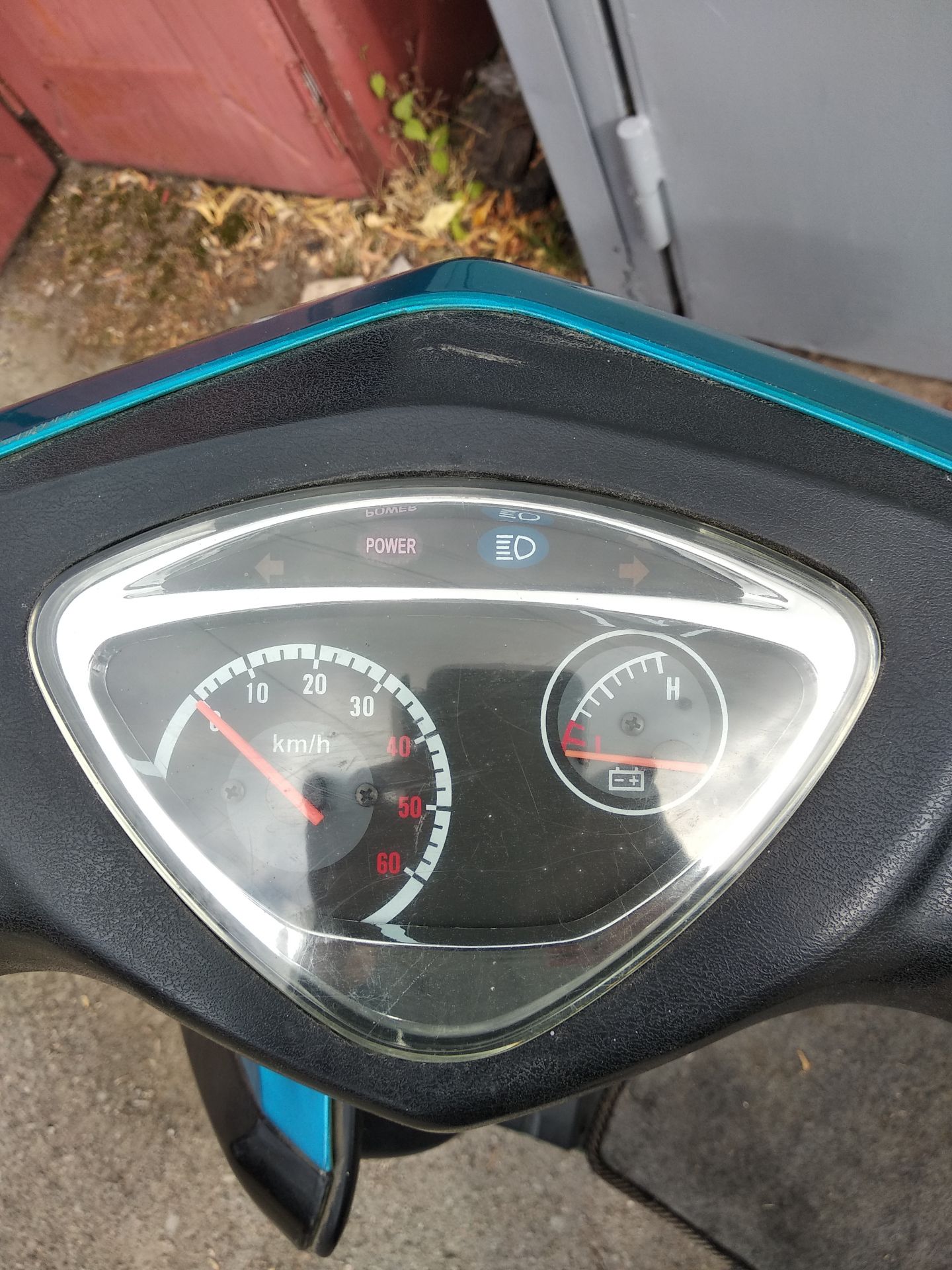

А моя панель приборов такая:
20170711_120524.jpg [ 699.65 КБ | Переглядів: 16970 ]

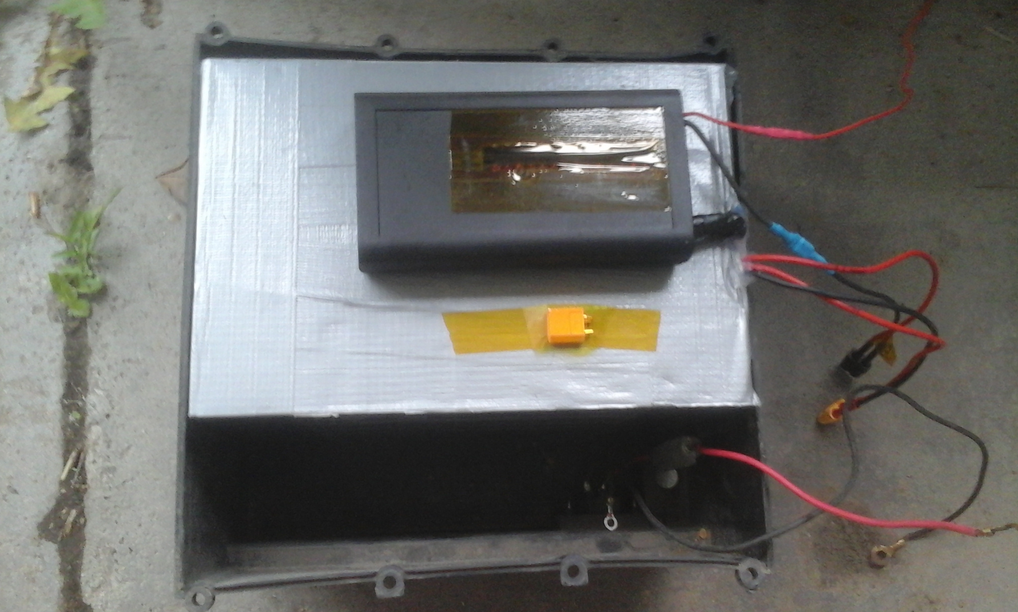

Замовлену нову АКБ забрав у Воракса.
Встановлена на CITI CAT
20180728_184930[1].jpg [ 633.73 КБ | Переглядів: 16544 ]
Швидкість трохи виросла до 32-35 км\год ну тяга значно більша.
Запас ходу поки що не визначив. Проїхав традиційний маршрут з дачі додому, а близько 45 км.
Напруга по індикатору 100 відсотків зарядки порівняно з свинцем. А про те як їде вгору лише можна хвалитися.
Зустрічайте мене на оновленому CITI CAT при святкуванні ДН клубу.

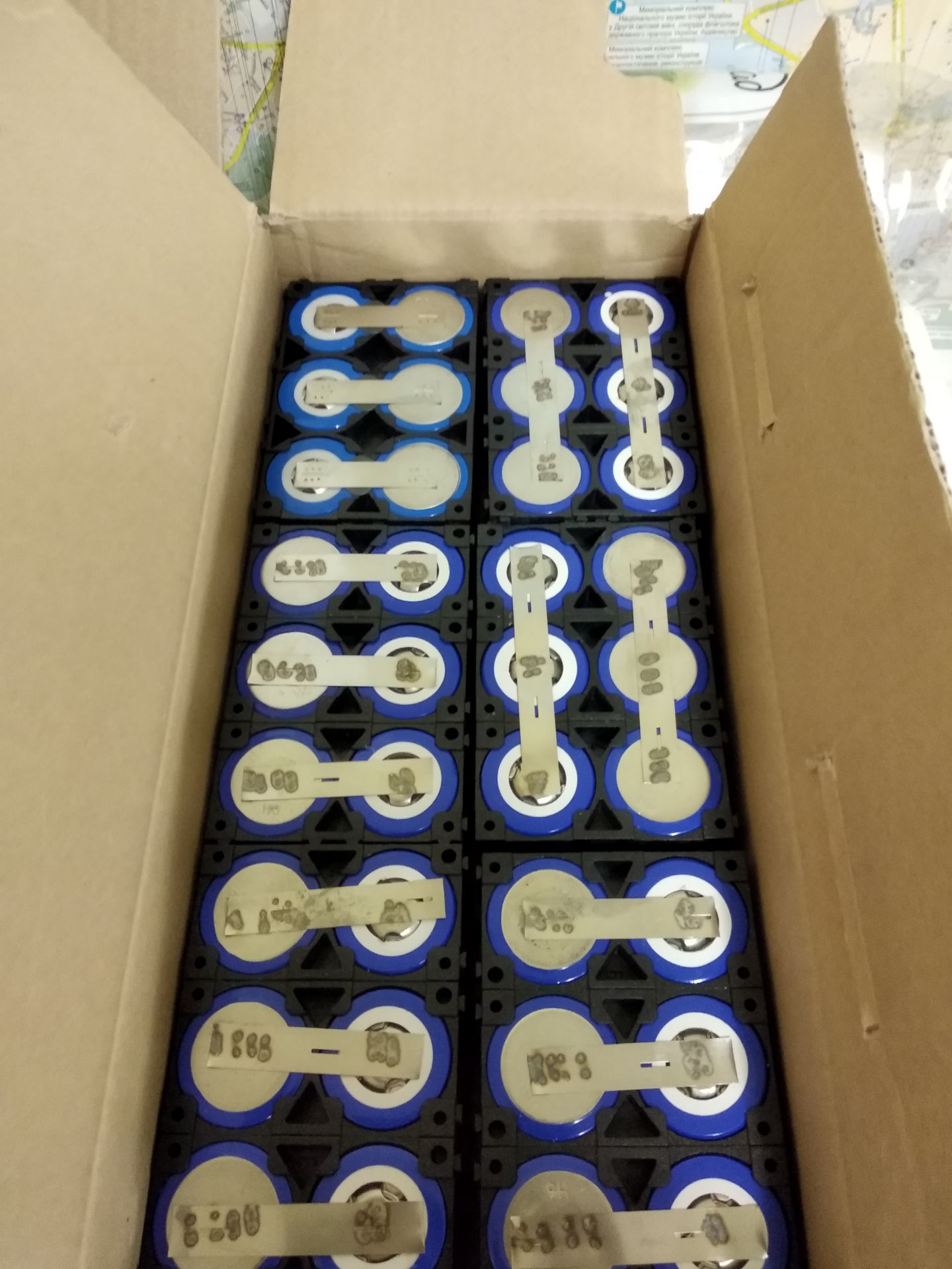

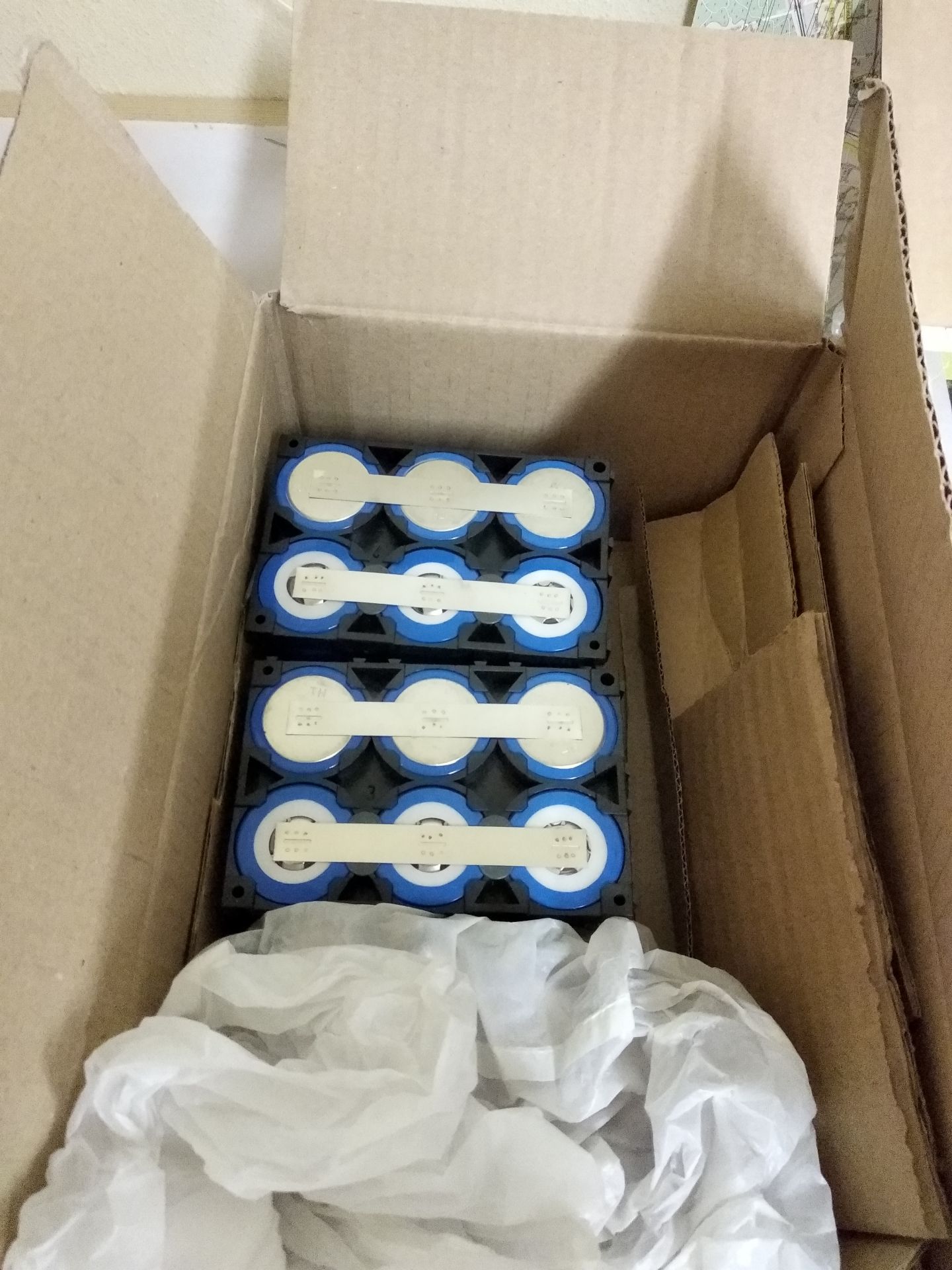

Контактну сварку надав
Стас, йому дякую.
Ось такі зборки 3S2P вісім штук маю.
