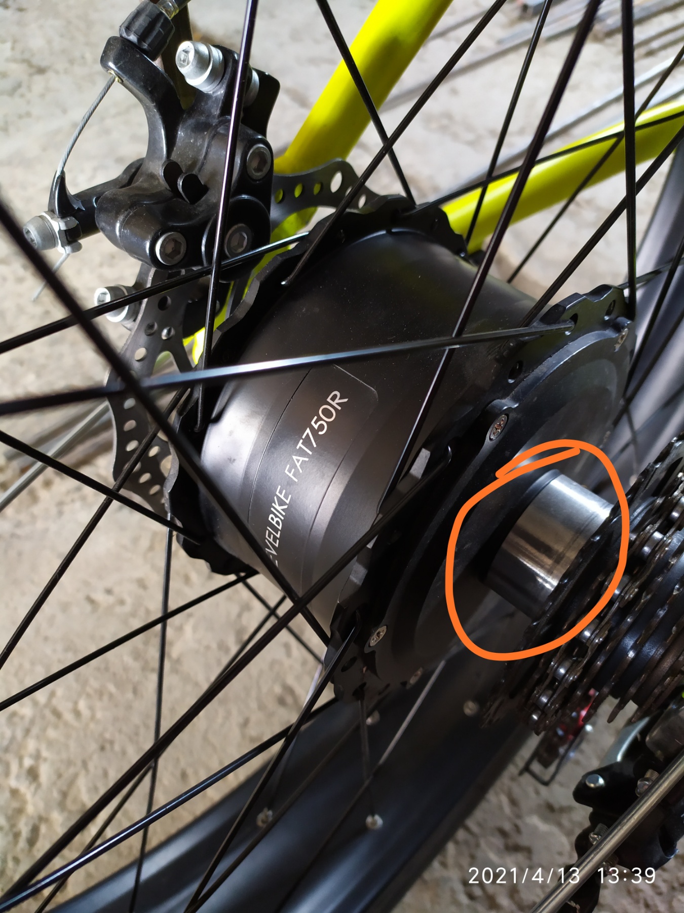

Смотрел собранные цитрусовские электрофэты, везде используется дополнительная втулка?преходник, вот такого типа (см картинку ниже) и не факт , что она будет идти в комплекте с мотор коллесом. Меня эта непонятка с втулкой, плюс то, что у ребят можно заказать работу по подгонке крыльев и багажника, окончательно склонило к тому чтобы отдать сборку в руки профессионалов) Про крепеж батареи услышал... Там по ссылке есть пример сборки желтого фета, как я понял там и батарея была больше чем у меня и посадили ее на 5 болтов (в описании желтого фэта есть).

Смотрел собранные цитрусовские электрофэты, везде используется дополнительная втулка?преходник, вот такого типа (см картинку ниже) и не факт, что она будет идти в комплекте с мотор коллесом. Меня эта непонятка с втулкой.
Втулка-переходник в комплекте с мотором не идет, используется для спрямления линии цепи при однозвездочном фривиле.
На электровел перекидки ставить нет резона, обычно подбирается одна передача для помощи в горку и чтобы доехать до дома в случае разрядки батареи и пр.

1)Вы прочтите пожалуйста то что выше писалось, чтобы не приходилось повторять - на фетах дропаут 190 мм что шире обычного, поэтому насколько я увидел на уже собранных цитрусовских фетах, втулка нужна и для кассеты? и для трещетки. 2)Если я планирую активно PAS использовать, почти постоянно, почему передачи не нужны? Понятно, что меньшим числом передач можно легче обойтись регулируя степень ассиста, но совсем отказываться от передач если планируешь PAS использовать почти постоянно-зачем?

phoen вопрос был по втулке-переходнику, я ответил зачем именно её ставят.
Если дропауты шире чем нужно, то можно использовать проставочные шайбы а не лепить втулку-переходник.
Ни разу не видел втулки-переходника для кассеты, под трещетку встречались, ничего не путаете?

К сожалению, конечно я путаю, именно поэтому и отдал все на покупку и на сборку в чужие руки(
Втулку переходник видел и на Цитрусовских фэтах, что там кассета или трещетка - я определить не могу.
я поэтому и написал кассета? - со знаком вопроса - потому-что, скорее всего ее прийдется заменить на трещетку... Вариант мотор колеса под 190 дропаут и под кассету в Украине пока не нашли...
