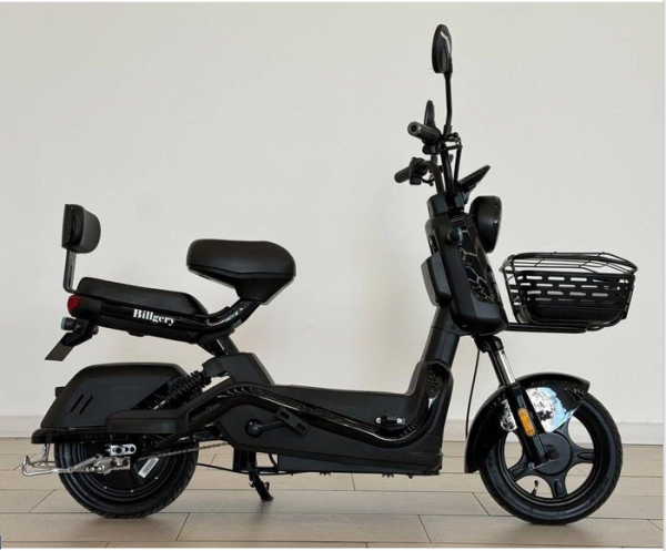

Електровелосипед Billgery BR-50290 двигун 500W, акумулятор 60V/20Ah
Характеристики:
1. Двигун інтегрований у заднє колесо безщітковий електродвигун постійного струму. Потужність двигуна 500 Ватт.
2. Аумулятор 60V/20Ah: (свинцово-кислотний) складається з 5-ти тягових АКБ, ємність кожної 20Аh, напруга 12V.
3. Матеріал рами: сталь.
4. Трансмісія: електричний привід та педальний привід.
5. Задній та передній гальмівний механізм: барабанний з механічним приводом.
6. Передня вилка амортизаційна 38мм.
7. Задні амортизатори: пружинно-гідравлічні амортизатори.
8. Сталеві ободи 14’’.
9. Гума: розмір 14х2.5’’.
10. Максимальна швидкість: 35 км/год.
11. Запас ходу: 40-50 км.
12. LED панель приладів з підсвічуванням.
13. Сигналізація з двома брелоками.
14. Заряд акумулятора: напруга 220 Вольт, зарядний пристрій в комплекті (вилка евро-стандарт).
15. Передня світлодіодна фара з режимом "денного світла".
16. Габаритний ліхтар/стоп-сигнал та вказівники поворотів.
17. Дзеркала заднього виду.
18. Додаткове пасажирське місце.
19. Спинка заднього сидіння, підніжки для заднього пасажира.
20. Передній кошик для приладдя.
21. Середній час повної зарядки від 6 до 8 годин.
22. Розмір мопеда: довжина 1,52см,ширина 65см,висота 105см.
23. Максимальне навантаження: 150 кг.
24. Вага нетто: 40кг
BG.PNG [ 493.86 КБ | Переглядів: 5559 ]
