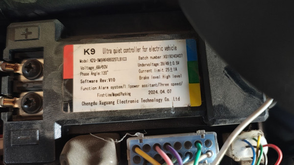

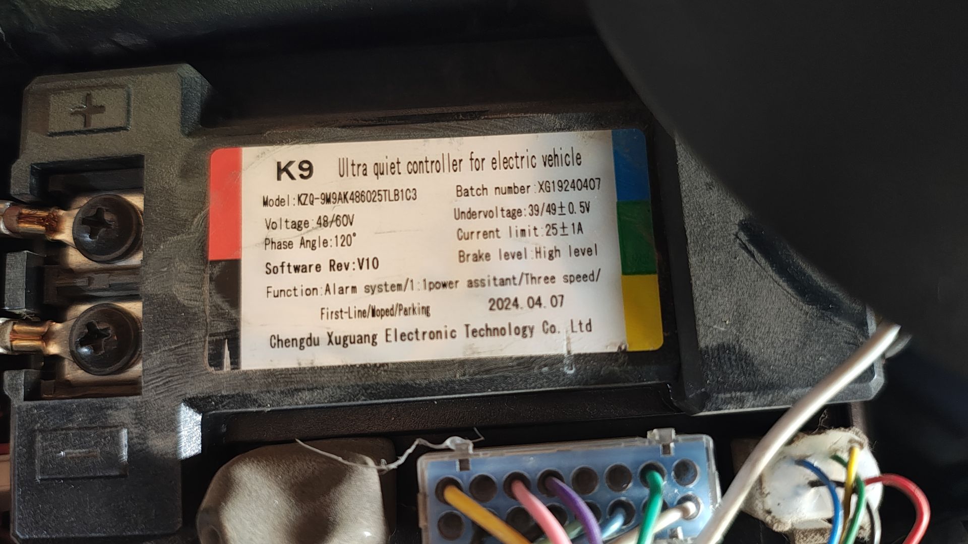

Бажаю всім. Підкажіть будь ласка, не горить ззаду стоп коли гальмую. На ричагах кнопки робочі, все кудись підключене. Якщо можна то схемку намалюйте. Дякую.
Коментарій до файлу: Це контроллер.

Чи потрібно окремий стоп сигнал встановлювати?
І до цих самих проводів підключати.

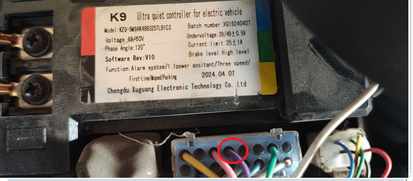

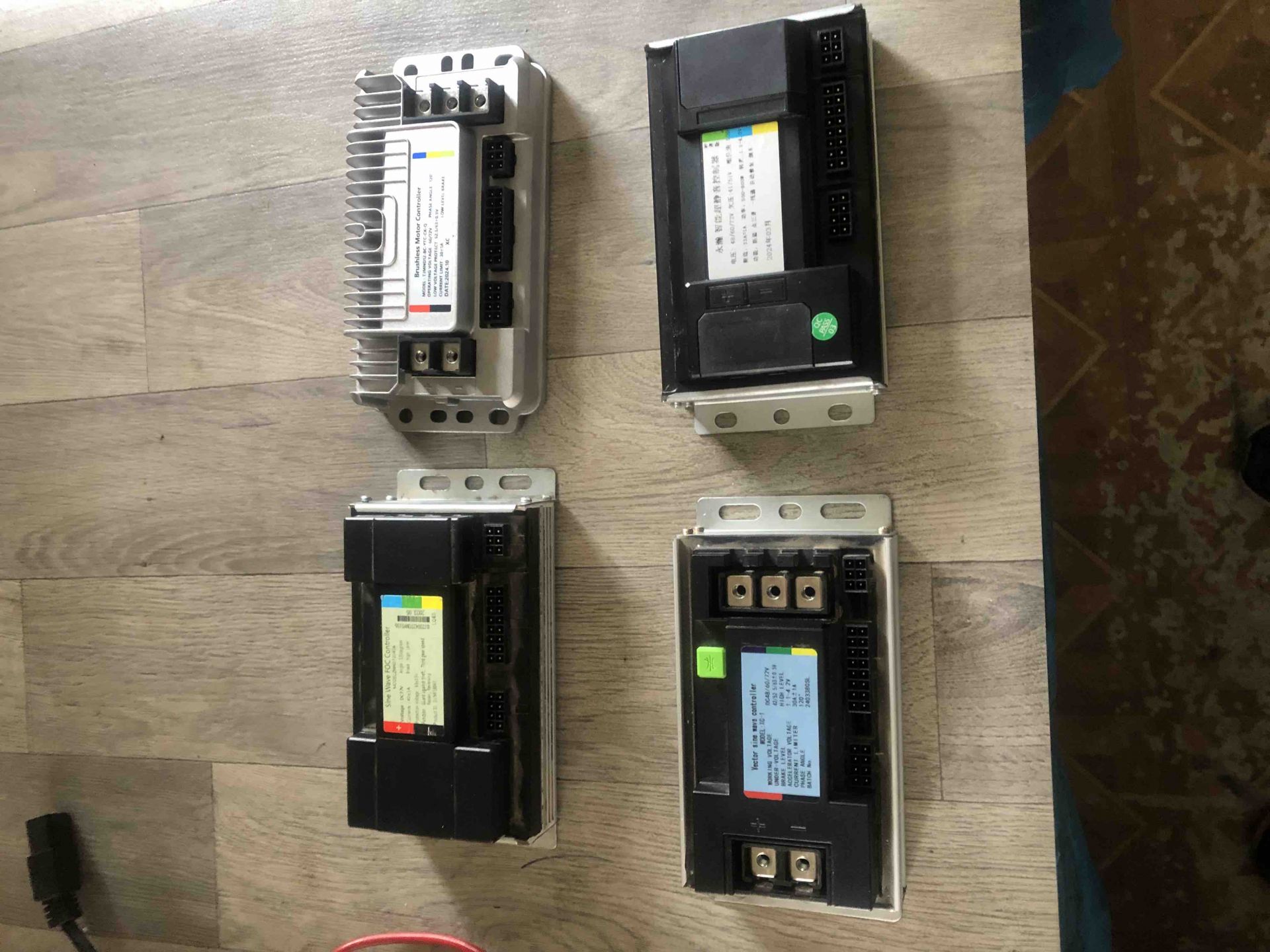

Була на ремонті ніби ФАДА, то визвонював....фіолетовий дріт це "+12в" з кнопки гальм на контролер...
Ці конролери всі зовні однакові но по підключенню різні!(единої схеми підключення не знайшов)
