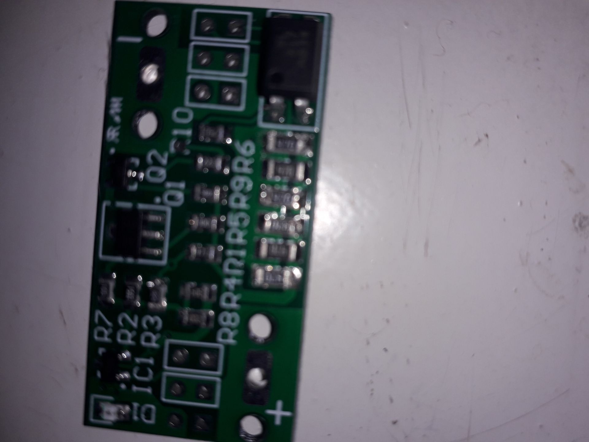

Присутні балансири від 'Романтика', запобіжник 70А- в корпусі АКБ, автомат здвоєний 25А зовні
