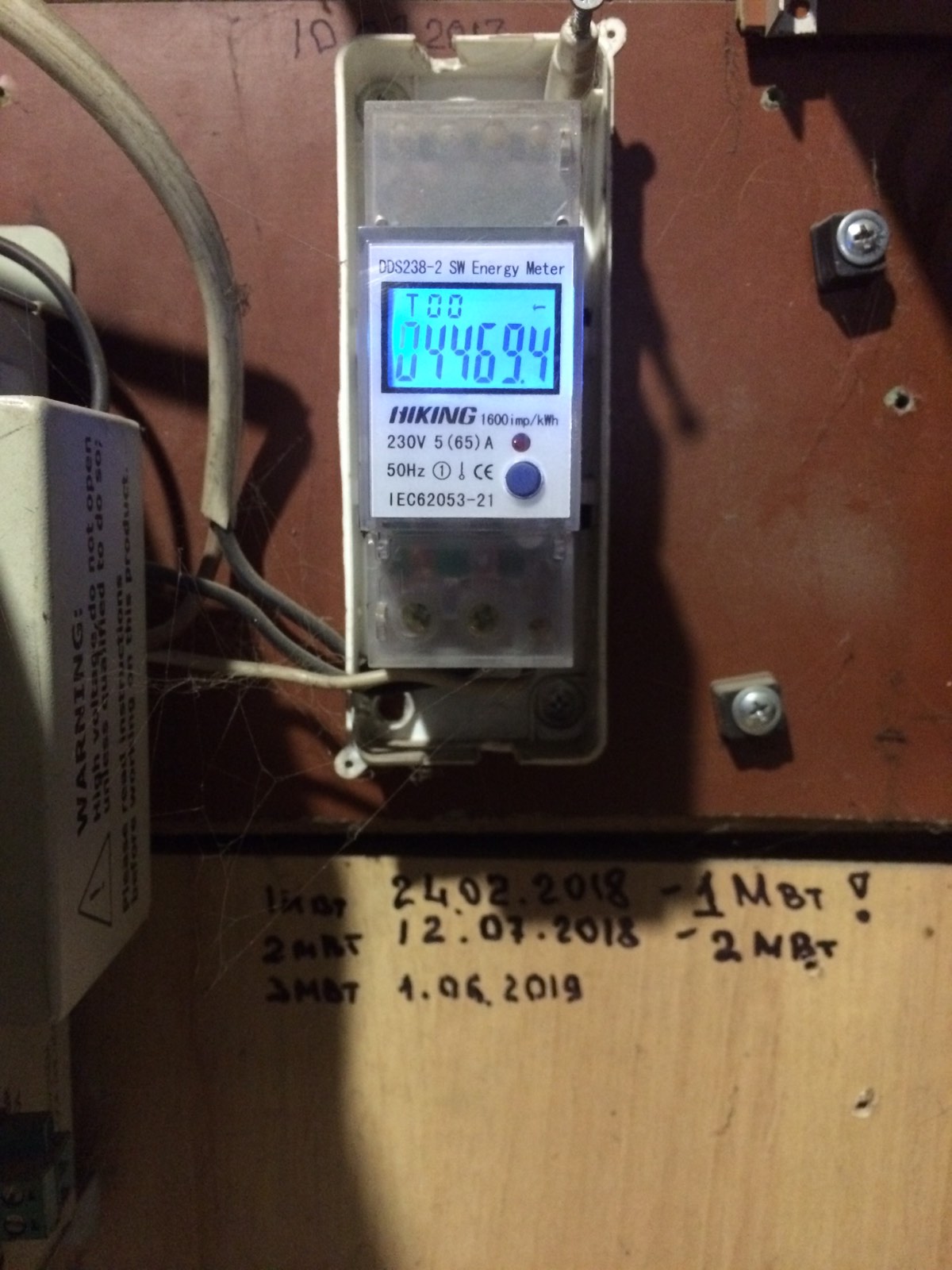

изображение_viber_2023-12-04_08-26-14-363.jpg [ 238.75 КБ | Переглядів: 14979 ]
000.jpg [ 213.19 КБ | Переглядів: 14979 ]

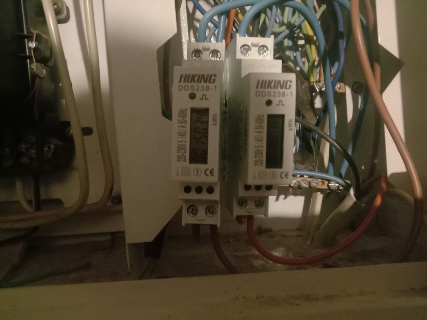

поставив два лічильники як і планував, за останні 10 днів накачало всього 10 квт\г, розраховував на більше, якщо чесно.

в мене 2 панелі послідовно і 6 в паралель, стоїть два лічильники-один на виході з інвертора, другий на вході з мережі, різниця між ним і є сонячна генерація, ну поки що так.

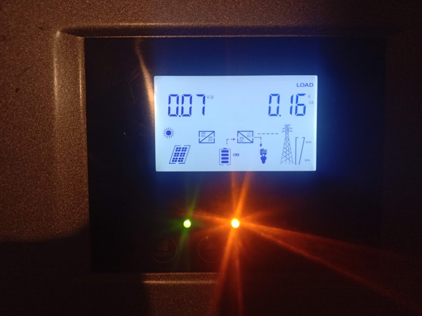

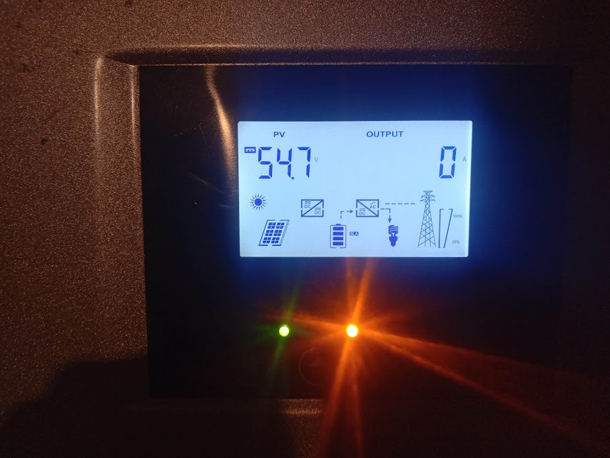

схоже друга причина...фото робив сьогодні о 13.00 На четвертому фото видно напругу на модулях і що не дають струм.

Бачу, що навантаження зараз лише 70Вт.
Також бачу по мнемонічним малюнкам трохи дивну річ - навіть ці 70Вт вже беруться від аккумуляторної батареї, а не від сонця. Складається враження, що алгоритм інвертора зараз такий: спочатку заряджає акк від сонця під зав'язку, потім розряджає його до нуля не зважаючи на наявність сонця, а потім переводить домашню мережу на живлення "від стовба".
Почитайте інструкцію, може там можна вибрати інший алгоритм. Щоб після зарядки батареї він переходив на неї тільки коли престане вистачати енергії СБ для живлення споживачів. Генерації стане трохи більше.
Але радикально вашу проблему вирішить тільки в рази більший за ємністью накопичувач. Або Зелений тариф в якості "безрозмірного накопичувача".
