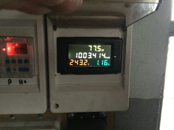

Сегодня генерации практически нет(70-150Вт),напруга в сети 235-245в,очень резко меняется. Я разговаривал с РЭСовцами о плохом контакте на участке к трансу...

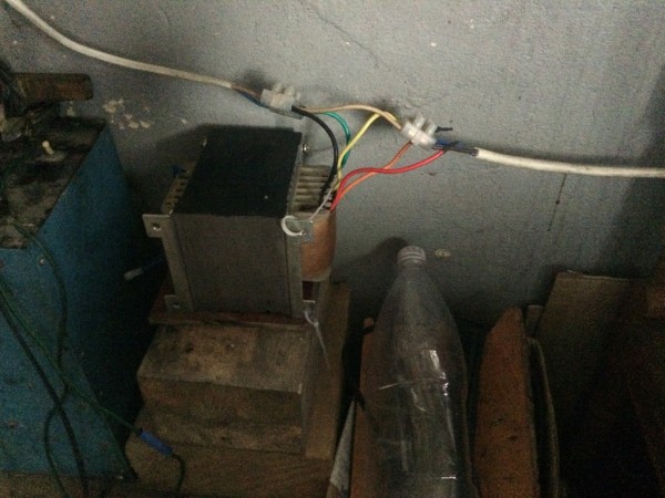

С сетью синхронизирует сам Грид-инвертор.

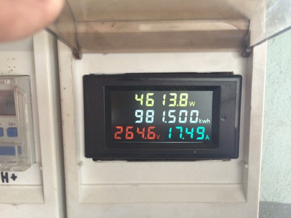

Лаборатория и ОВБ ничего не поможет. Пока не будет зарегистрированного письменного заявления никто даже шевелиться не будет. А фото для них не показатель, ну пишет он 266В и что с того, они скажут - это у тебя прибор несертифицированный с алиэкспресса и показывает с погрешностями.
У знакомого такое было, он жил рядом с трансформатором и напряжение за 260В зашкаливало. Пошел в РЭС, они спрашивают - а как ты узнал, что именно такое напряжение, почему у тебя приборы до сих пор не погорели, а ты уверен, что твои мультиметры не врут и т.д. Ничего не погорело потому что на весь дом у него реле напряжения, которые просто отключало. В общем после многочисленных визитов в РЭС все же кто-то пришел и померил напряжение, убедился в наличии проблемы, потом что-то на трансформаторе переключили и стало 235В.

Интересно, а если с помощью стабилизатора напряжения (ЛАТРом в простейшем случае) подогнать напряжение сети к нужному диапазону 220-240В и это подавать на грид-инвертор? Сможет ли грид работать через стабилизатор/ЛАТР? Не могу проверить, т.к. нет грида.

Конечно сможет.

i8086 писав(ла):
Так и делаю,потому как правильно отмечено Грид не может работать(и соответственно запихнуть в сеть) более 260в :wallbash:
Кстати сегодня ходил в РЭС,обещали на трансе скинуть напругу :gott:
