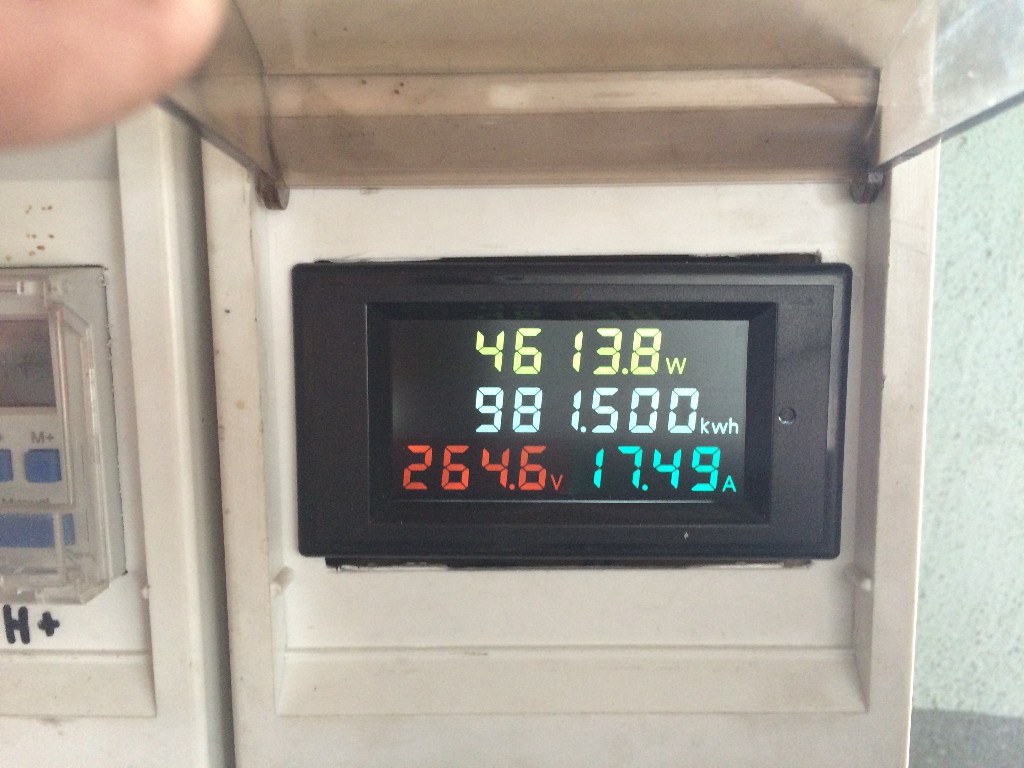

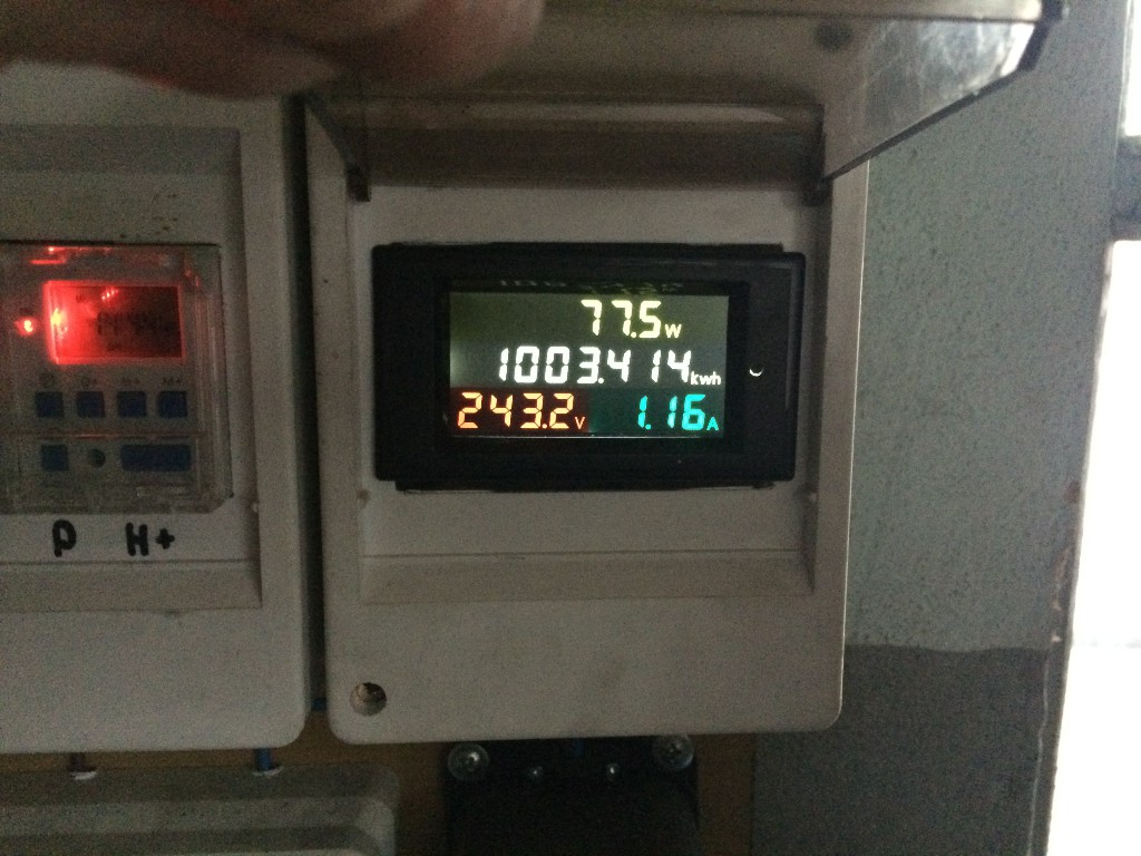

Сегодня генерации практически нет(70-150Вт),напруга в сети 235-245в,очень резко меняется. Я разговаривал с РЭСовцами о плохом контакте на участке к трансу...
С сетью синхронизирует сам Грид-инвертор.

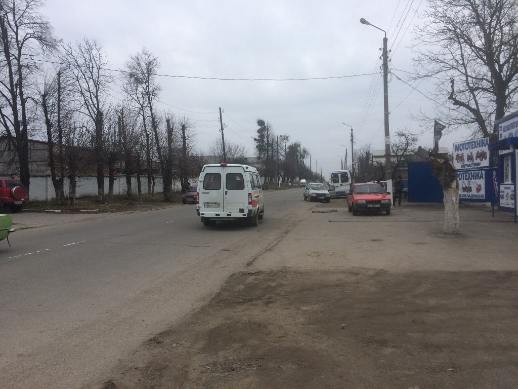

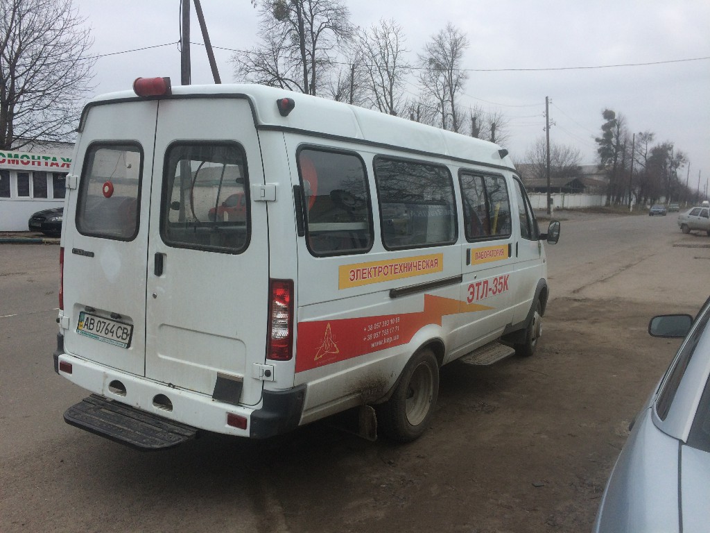

Днями возле себя увидел "умное" авто, :? думал будут сетевую проблему решать,решил подойти пообщаться,но .... и как после этого не :maul:

Вы их спугнули. Зачем вы фотографировали. Разговор надо начинать фразой "Есть халтура..." :D
Но эти вам особо ничего не помогут, это лаборатория, они кабеля испытывают. Вам нужно ОВБ, те что с вышкой ездят. А лучше заявление с проблемой, можно даже с фото, в приемную под регистрацию и всё. Это нормальный деловой стиль сообщения проблемы.

Судя по наполненности оборудованием через прозрачные окна, жо*а возка. Вероятно спец визуально оценивал твои возможности. Как видишь пасут, контролируют.
Видно дебет с кредитом не сходится, они же наверно не в курсе что у тебя электромобиль.

Лаборатория и ОВБ ничего не поможет. Пока не будет зарегистрированного письменного заявления никто даже шевелиться не будет. А фото для них не показатель, ну пишет он 266В и что с того, они скажут - это у тебя прибор несертифицированный с алиэкспресса и показывает с погрешностями.
У знакомого такое было, он жил рядом с трансформатором и напряжение за 260В зашкаливало. Пошел в РЭС, они спрашивают - а как ты узнал, что именно такое напряжение, почему у тебя приборы до сих пор не погорели, а ты уверен, что твои мультиметры не врут и т.д. Ничего не погорело потому что на весь дом у него реле напряжения, которые просто отключало. В общем после многочисленных визитов в РЭС все же кто-то пришел и померил напряжение, убедился в наличии проблемы, потом что-то на трансформаторе переключили и стало 235В.

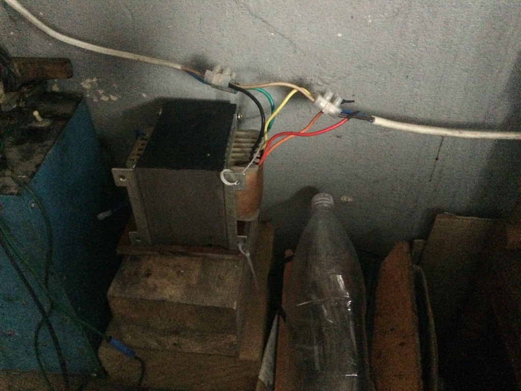

Интересно, а если с помощью стабилизатора напряжения (ЛАТРом в простейшем случае) подогнать напряжение сети к нужному диапазону 220-240В и это подавать на грид-инвертор? Сможет ли грид работать через стабилизатор/ЛАТР? Не могу проверить, т.к. нет грида.
Так и делаю,потому как правильно отмечено Грид не может работать(и соответственно запихнуть в сеть) более 260в :wallbash:
Кстати сегодня ходил в РЭС,обещали на трансе скинуть напругу :gott:

Во первых, транс таки скидывает лишнюю энергию на высокую сторону, во-вторых, со стабилизаторами тоже работает. Со слов знающих, не вникал.
