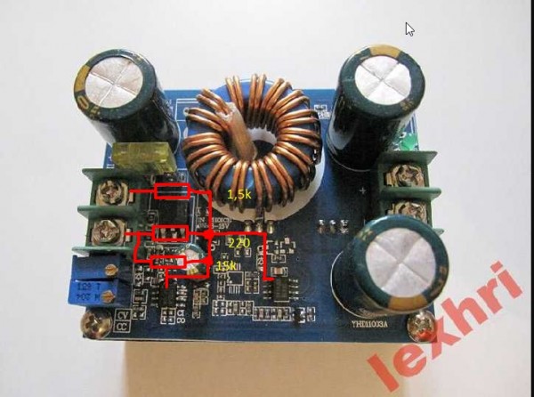

Может кому пригодится:
есть такой вариант для рукоблудов - как сделать ручной МРРТ из обычного DC-DC. Но, повторюсь - в этом варианте точку максимальной мощности придется регулярно подстраивать вручную. С другой стороны - это лучше, чем просто подключить преобразователь и ждать чуда...
МРРТ.php.jpg [ 114.29 КБ | Переглядів: 6946 ]
