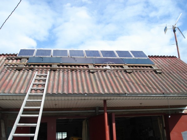

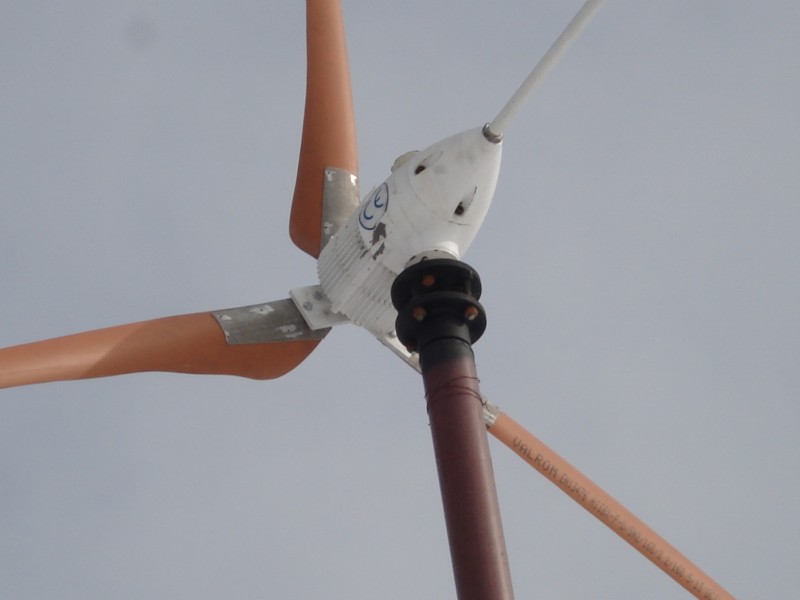

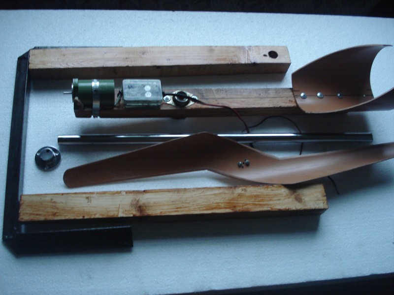

Вот посмотрите ролик Ветрова https://www.youtube.com/watch?v=K6_MNsLg_4E и вообще его канал, он реальный фанат ветрогенераторов (и вовсе не из за лайков на ЮТУБе). Мы знаем друг друга с азов познания альтернативы и приезжали друг к другу в гости...

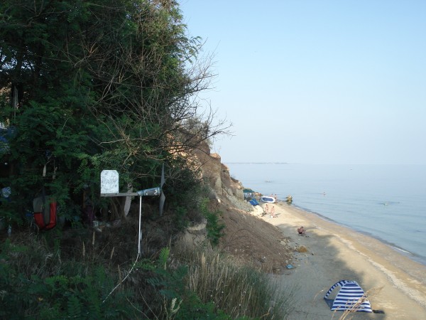

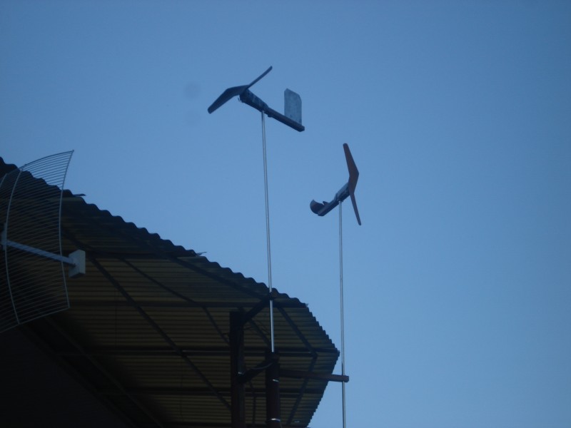

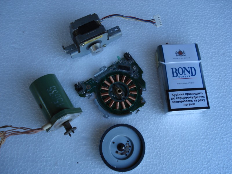

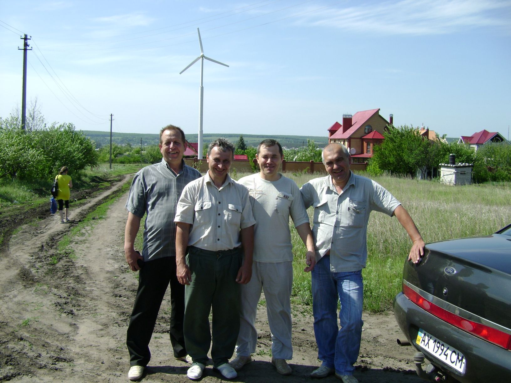

Про микроветряки думал,собираюсь поставить один,поиграться,а затем наращивать количество если будет смысл...

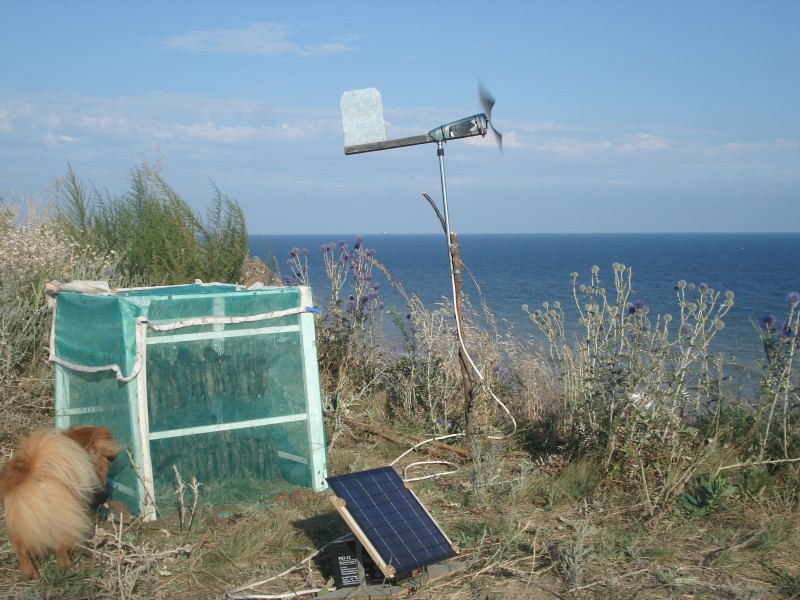

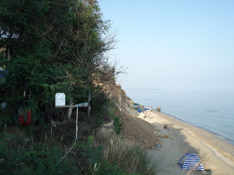

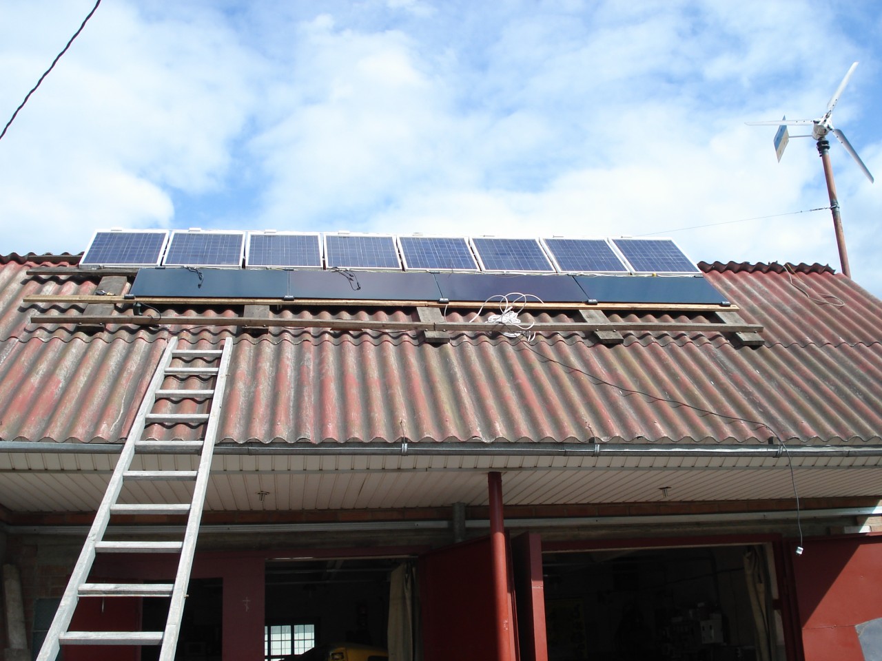

Наверное не правильное понятие о микроветрячках - а те которые на номинал 300/500Вт уже весят до 16кг,и поверьте,что бы с них"отобрать" 300Вт нужен ветер под 10м/с,что в городской черте крайне редко...для этой мощности проще СБ поставить,но вас я как понял это абсолютно не спасет,так что не заморачивайтесь с ВГ :nein:
