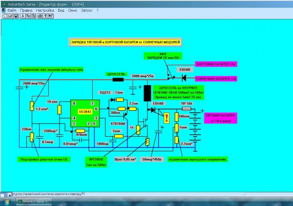

Можно с одной 100 вт начать.Контроллер простой,самому можно спаять.Панели все в параллель,поэтому контроллер сразу на 500 вт делать,его переделывать не нужно будет.Просто будете добавлять панели.
У меня по такой схеме,тема на соседнем форуме.
http://electricmobile.org.ua/forum/view ... f=8&t=1183
Печатка там тоже есть.

Главное в в этом контроллере,чтобы автоматом держала рабочую точку СБ (это,если дойдут руки еще улучшу) и не перезарядила тяговую.А цифирочная мелькатня мне не нужна.

Для бортового 100 вт панели достаточно,нужен регулятор,чтобы не перезарядить его.У меня напряжение бортовой сети выведено на стрелочник,поэтому полключаю бортовой напрямую к 200 вт панели(100 вт+100 вт),она заряжает довольно быстро его,поэтому обычно подзаряжаю его ,когда еду,когда горят габариты,чтобы не так быстро он заряжался ( иначе ток большой,аккум б/у,
напряжение быстро поднимается больше 15 вольт,чтоб не закипал).
Конечно надо сделать,чтоб полностью все автоматом работало,но как то не до мелочей.
Вообще, бортовое напряжение на электроавто удобней,если оно 17.5 вольта,т.е. равно средней точки СБ,бортовое подключено всегда к солнечной,контроллер зарядки тяговой держит это напряжение,бортовое заряжено всегда.Если солнца нет,тогда зарядка тяговой идёт с бортового,можно даже ночью заряжать с бортового,пока не просадит его до допустимого минимума.Когда не хватает солнечной зарядки,можно добавить из сети в "борт" от обычного зарядного.И не пудрится с мощными зарядками,т.е растянуть процесс зарядки на круглосуточный,за счёт мощного бортового источника 17.5 вольта.
Чтобы когда тяговая заряжена (такое редко бывает,когда мало ездишь),заряд не останавливался,а заряжал бортовое до мах от солнца.

А чем понижающий ДСДС не регулятор? Ведь есть не только с ограничением по напряжению но и по току. Выставим напр. 13,8В и макс 3-5А и всё...
Про профит так и не ответили. Допустим 12В АКБ будет почти всегда полностью заряжена, экономим ~0,3кВт•ч с тяговой АКБ? Выиграли 2-3 километра..

Профит такое слово,масса значений,и вопрос..Ну вобщем,Вас интересует,какая СБ нужна,чтобы полностью держать заряженной бортовую батарею?
Мне и 30 вт СБ хватит,а кому-то может и 100 вт не хватить.Слишком много факторов,в основном нужно знать средне-суточное потребление из бортовой.
Насчёт подзарядки бортовой батареи,через дс/дс:а куда деваться пока так ,обычно 5% потерь.А если простой стабилизатор от солнечной батарей с 17.5 в,до 13.8 в,то тепловые потери.Если 1 А ток,то 5вт потерь,а если 10А,то 50 вт потерь на стабилизаторе.Почти 30% потерь от мощности,идущей на зарядку.Простой стабилизатор явно не подходит,по сравнению дс/дс.Лучше,если этот дс/дс будет работать от тяговой,он не мощный и тяговую в пиках не будет проваливать,а если дс/дс будет работать непосредственно с солнечной батареи,он будет её подсаживать в пиках,а от неё ещё МРТ заряжает тяговую.Если СБ только для зарядки бортового,тогда конечно дс/дс лучше непосредственно с солнечной батареи заряжать бортовое.
