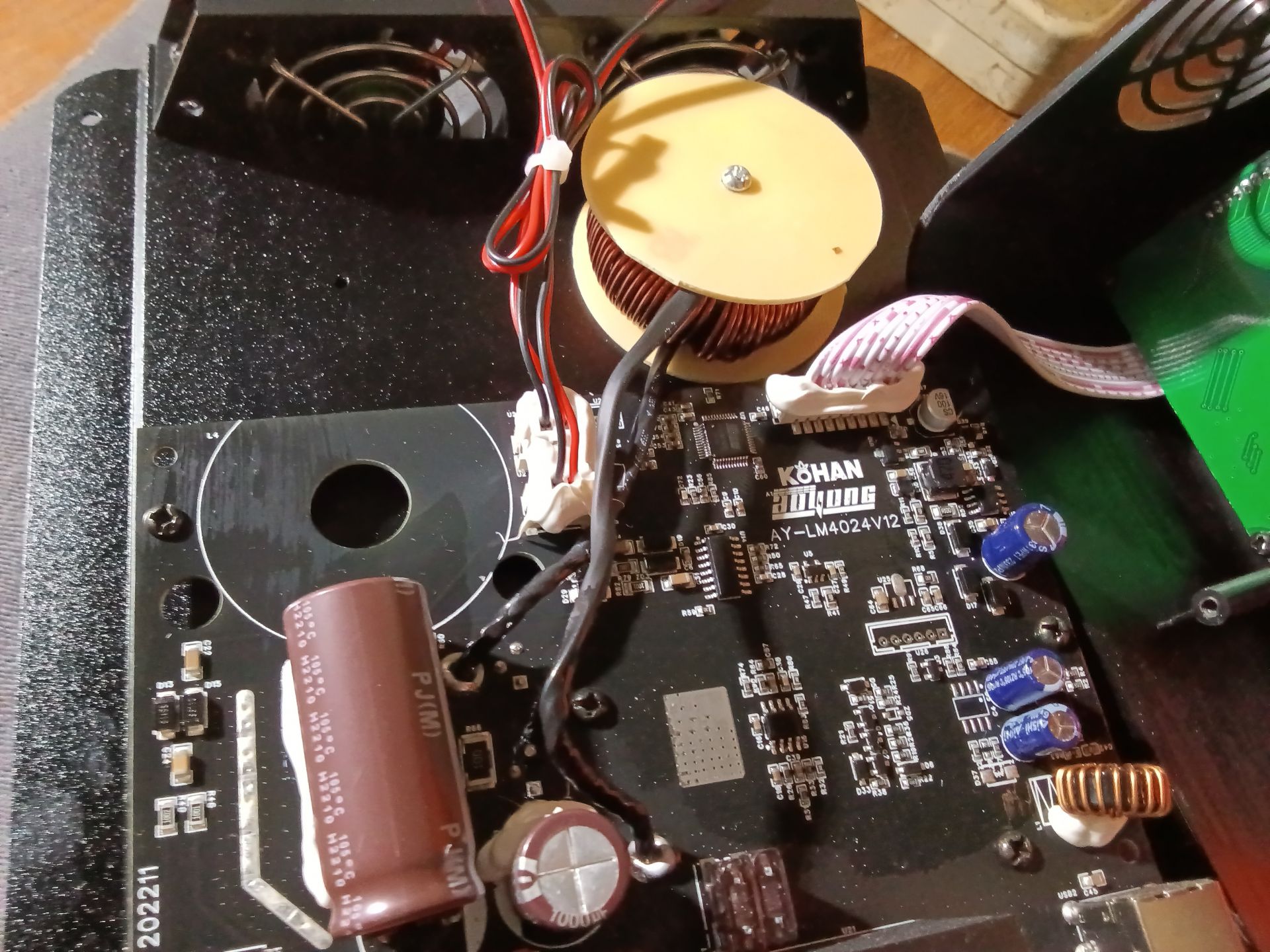

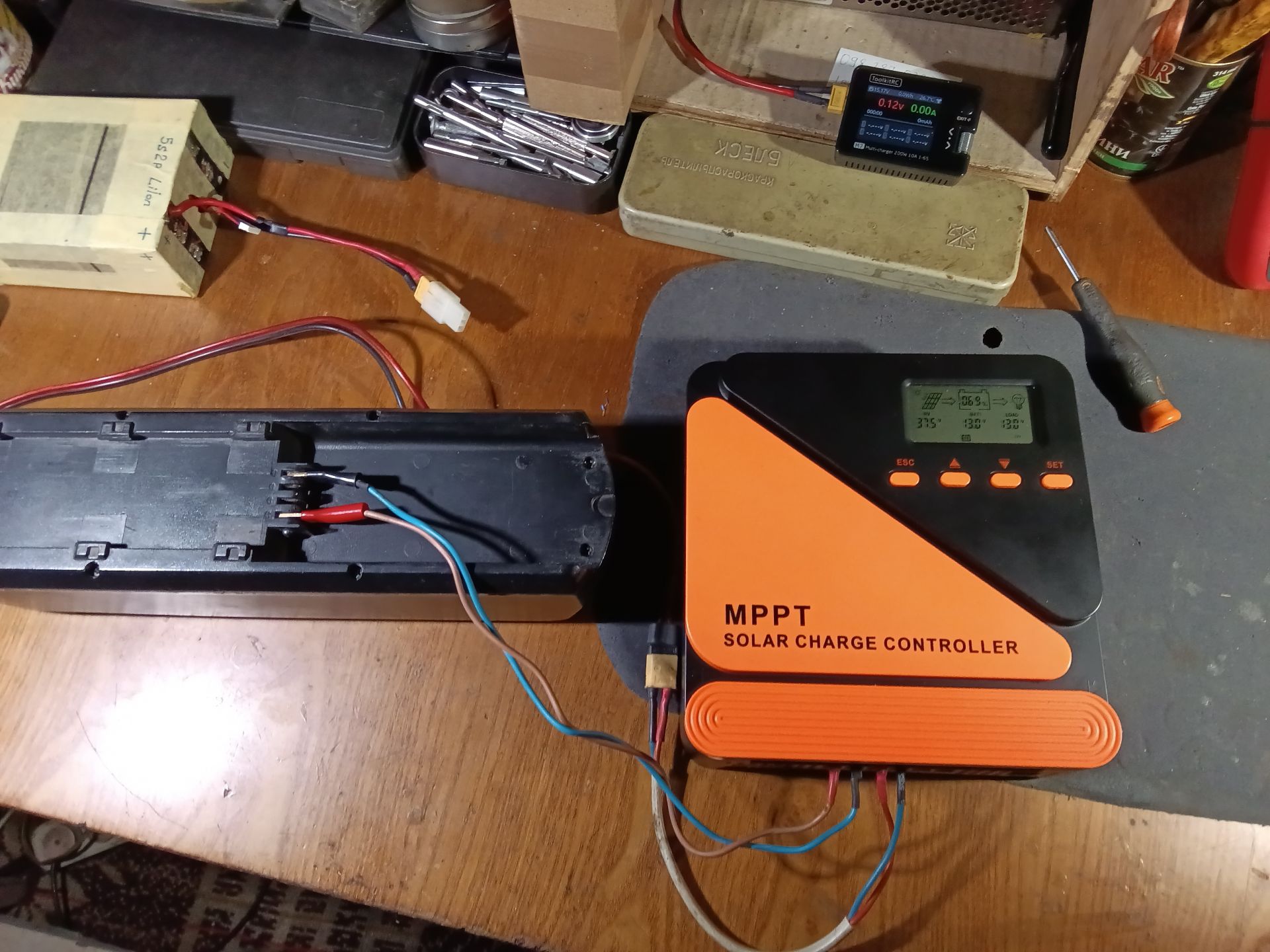

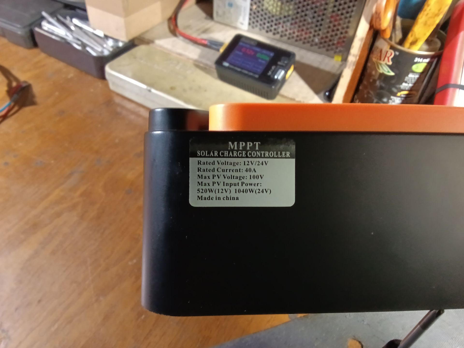

Додам фоток контролера що вчора приїхав, підключив
до батарей, потикав кнопки та глянув в середину, може й комусь цікаво.
Процесор на 48 ніжок чі шо воно там - AY408FS20C,
плату з радіатора не піднімав але в щілину видно пару величєньких та три трохи менших транзисторів, інше й так видно:
