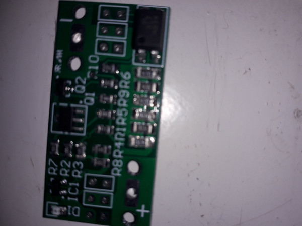

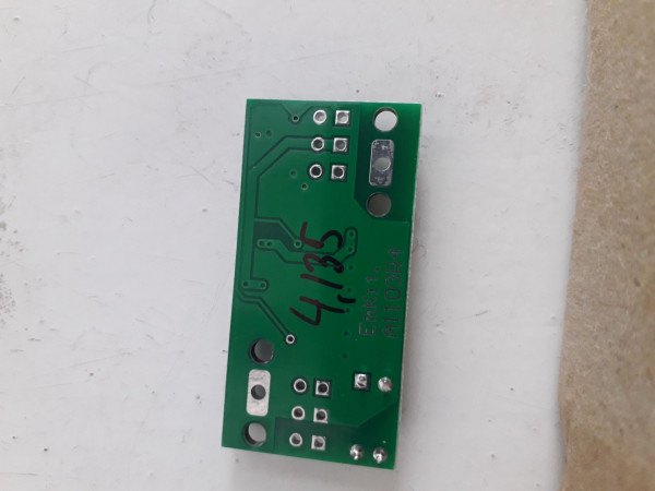

Присутні балансири від 'Романтика', запобіжник 70А- в корпусі АКБ, автомат здвоєний 25А зовні
16665198753546413839785501489308.jpg [ 153.7 КБ | Переглядів: 8500 ]
16665200791723713607054544043331.jpg [ 167.63 КБ | Переглядів: 8500 ]

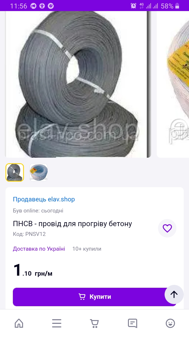

Маю простінок в квартирі капітальний- 5м на 2,5 м на 55 см - це по теплоємності,як 3,5 тон водяний ,' теплоакумулятор' і він вже є в квартирі, не протече і можна нагрівати до 65 градусів - це ноома для печей( грубок).
Гріти стіну DC Струмом з панелей прямо.
В стіну заштробити петлі по 115 м кабелю, що коштує 1,7 грн за метр погонний.
І буде щастя.

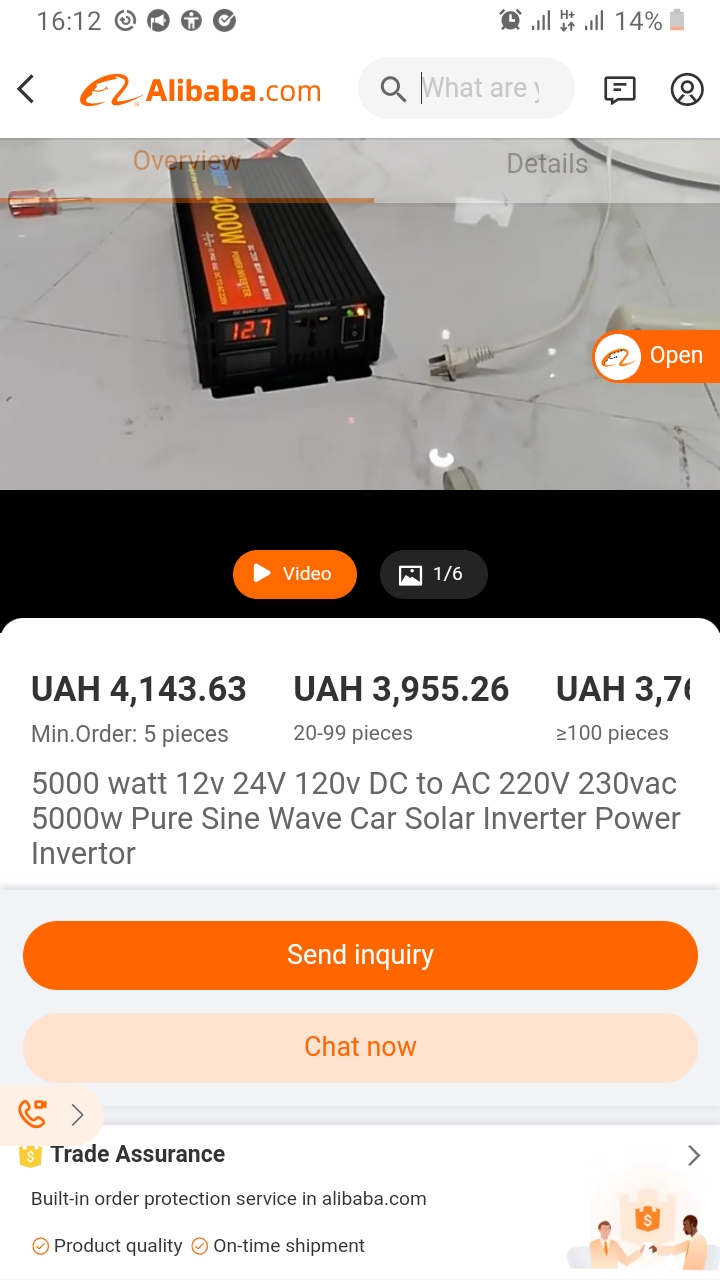

Про сонячні панелі та АКБ не сприйнялась інформація Вами, бо не було в прошлій практиці такого варіанту.
Моя сім'я 1,5 доби( суток), живе від АКБ 120В вже, розряд мізер поки.
Придбаю інвертор тоді і холодильник і наслс для води буде Ок.

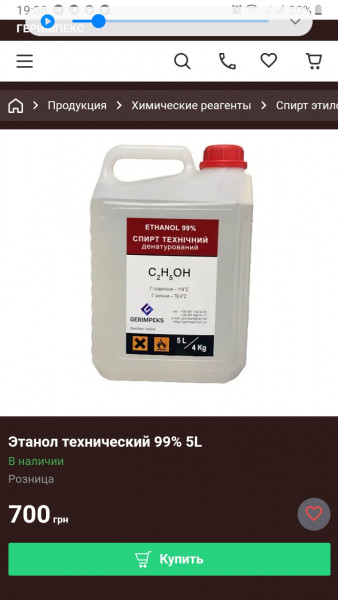

Кращий теплоносій, як без того не обійтись ніяк- вода ( теплоємність велика і в'язкість мала відносно масел- меньше кубів теплоносія перекачувати і менша на насоси нагрузка, стандартні прокладки, не бензомаслостійкі кругом в системі).
Щоб не замерзала вода додають технічний( дешевий) спирт до неї.

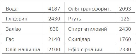

Питома теплоємність деяких речовин с, Дж/(кг*К)
Снимок1.JPG [ 26.56 КБ | Переглядів: 8447 ]
Найкраща теплоємна і безкоштовна рідина це вода. Один мінус що замерзає.

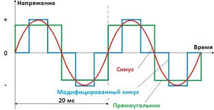

нi, то форма хвилi струму на виходi найдешевших перетворювачив DC/AC тобто якшо модифiкований сiнус майже повторюе хвилю сiнусоеди то меандр навiть не намагаеться це робити й вигляда тупо як вмик туди- вимик- вмик назворот- вимик й так по колу
синусы.jpg [ 9.33 КБ | Переглядів: 8540 ]
