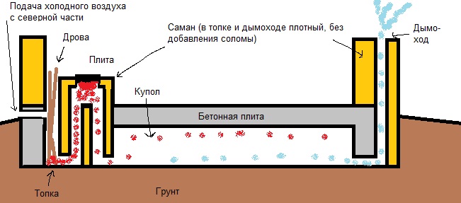

И тут очень интересен опыт постороения печей других народностей, особенно тех у кого с дровами туго... они изначально не могут себе позволить что бы бОльшая часть тепла вылетала в трубу. Например у корейцев печку (одоль) строят так что дымоход проходит под всем полом дома или его части. Сама печь чаще всего ракетного типа (она создает первоначальную тягу при выходе на дымоход на уровне топки).
-гибрид.jpg [ 50.01 КБ | Переглядів: 7473 ]

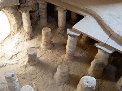

Сама топка может быть как за пределами здания так и внутри (открываем дырку в полу и закидываем дровишки(видели наверно такое в японских и китайских фильмах), щелью в этой дыре регулируем приток воздуха в печь, типа поддувало). Весь пол дома стоит на небольших по высоте кирпичных(каменных) колоннах, т.е. весь толстый теплоемкий пол является тепло аккумулятором.
