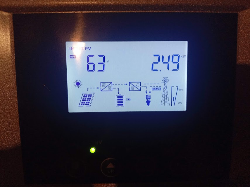

нарешті сьогодні побачив що станція дає 50% потужності. Почув потужну роботу кулера інвертора, такого раніше не було, десь о 13.30, схоже з'явилося споживання в мережі. Тільки не зовсім зрозуміло чому напруга 63 вольти, хоча дві панелі послідовно мають давати близько 80 вольт.

Потому что под нагрузкой идёт просадка.

Просадка это хорошо. Значит инвертор пошел в МППТ режим.

Откуда там мррт,это ШИМ инвертор..

PWM тоже ищет точку максимальной мощности, просто не так точно, как контроллер MPPT.

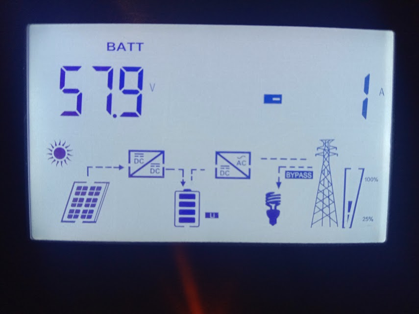

все зробив як порадили, але не побачив ефекту, невідомо чому вмикається байпас при повній батареї

14 пункт настроек должен быть user.
17 пункт ставьте 58в.
18 пункт ставьте 57в.
19 пункт ставьте 44в.
20 пункт ставьте 45в
21пункт ставьте 48в.
Теперь при разряде до 45в будет включаться байпас,а при заряде до 48 он будет выключаться и АКБ будут заряжаться до 58в только от панелей.При разрядке до 57в заряд включится опять,пробуйте.
Байпас вы теперь должны видеть только до 48в.
