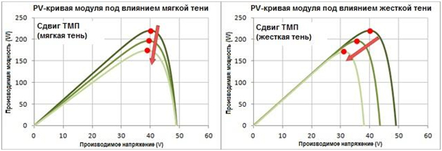

#72452Повідомлення 01 січ 2019, 12:26
Без посредников можно, если ключ не считать посредником.
Напряжение СБ выбирается исходя из рабочего диапазона напряжений АКБ. Если как на картинке, то это 10 липолей, диапазон 32-42В. СБ коммутируется КМОП ключом к АКБ, ключ управляется от схемы сравнения. При превышении 41,7В ключ размыкается, при этом другим ключом возможно подключение альтернативной нагрузки, например - нагрев воды.
Хоть тут есть некоторое гуляние возле точки максимальной эффективности СБ, зато нет потерь преобразователя, т.е. эффективность будет близка к МРРТ (за исключением жесткой тени), а учитывая простоту, этим можно не заморачиваться.
Но одно дело, когда АКБ стационарна, и другое - зарядка авто, где нужно подключать и отключать кабель. Если это 40В, то еще сойдет, а вот если 150В или выше - тут уже нужны протоколы, защита от дурака, и т.п. :?
32.jpg [ 89.55 КБ | Переглядів: 10151 ]
