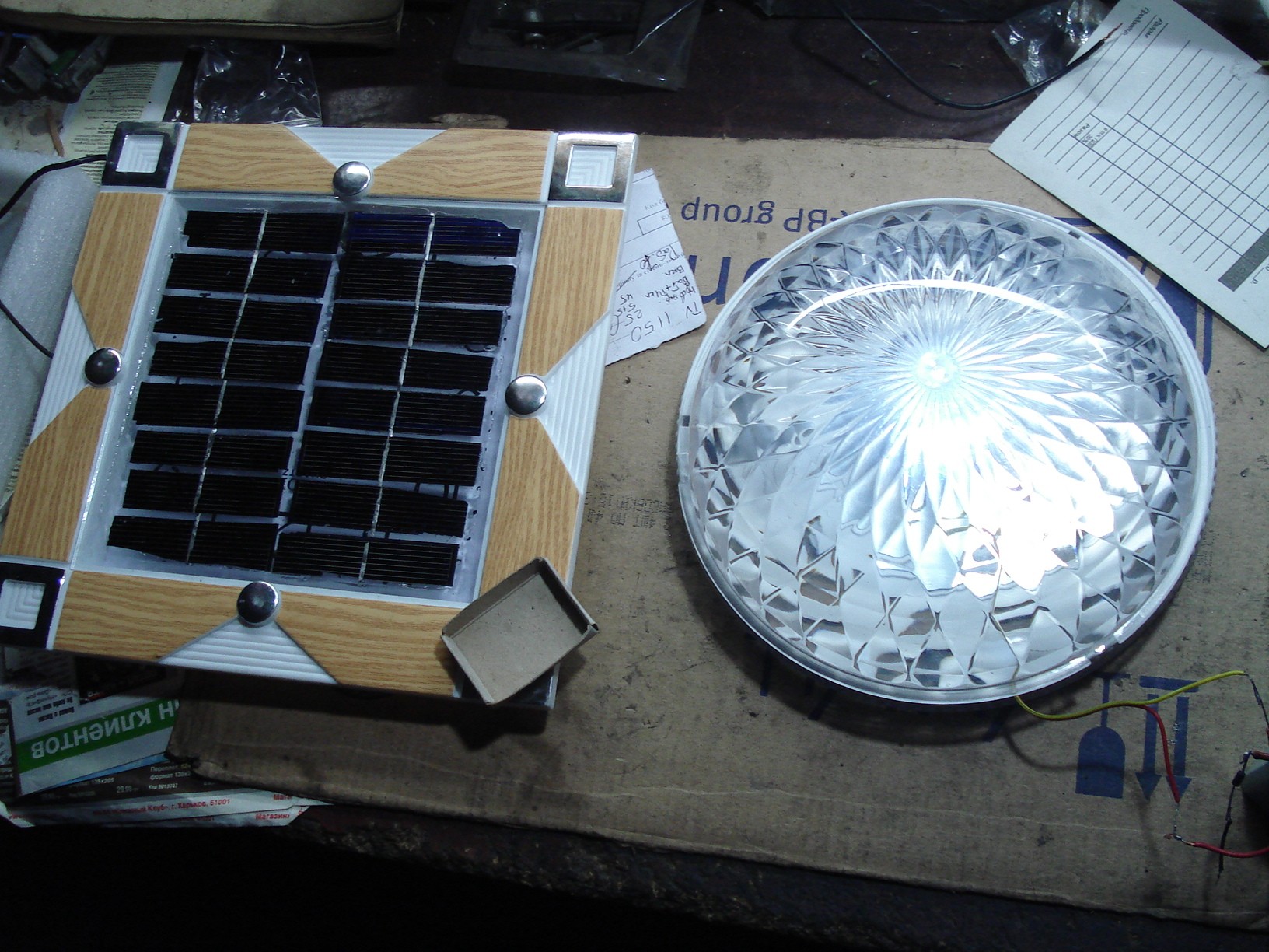

Первые эксперименты с СБ проводил с 2010г,поверте поэксперементировался вдоволь :doh:
DSC02554.jpg [ 445.49 КБ | Переглядів: 9741 ]
DSC06138.JPG [ 536.27 КБ | Переглядів: 9741 ]
DSC06676.JPG [ 424.95 КБ | Переглядів: 9741 ]
DSC06947.jpg [ 41.85 КБ | Переглядів: 9741 ]
DSC06950.jpg [ 34.71 КБ | Переглядів: 9741 ]
