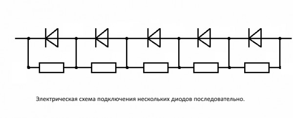

Почему тут должно быть все по-другому? А тут и не по другому, а совсем как обычно. В самом вопросе подсказка - про цепочку диодов. Вспоминаем, как делается высоковольтный выпрямитель из цепочки низковольтных диодов. Что бывает с этими диодами без выравнивающих делителей?

Про высоковольтные выпрямители и делители к ним - тоже к делу не относящийся набор слов, просто так. Упорно возражать ни о чем.

Вполне допускаю, что где-то автоматом уравнивается обратное напряжение на ячейках. А если дисбаланс и пробой? Сразу начнем в сказки верить? Или будем поставщику петь про заводской брак?
Кстати, чем выше рабочее напряжение СБ, тем больше вероятность найти слабое звено.
Кто знает, какое пробивное напряжение ячейки?
