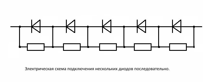

Почему тут должно быть все по-другому? А тут и не по другому, а совсем как обычно. В самом вопросе подсказка - про цепочку диодов. Вспоминаем, как делается высоковольтный выпрямитель из цепочки низковольтных диодов. Что бывает с этими диодами без выравнивающих делителей?

Не я, чуть выше stigmat говорил об эффективности - что от диода больше вреда (потерь), чем пользы. Я только ответил на это утверждение.
Диод работает, у всех, кто ставил диод. Откуда информация, что не работает?
Я не настаиваю, ставить или нет - каждый "сам себе режиссер".
Вполне допускаю, что где-то автоматом уравнивается обратное напряжение на ячейках. А если дисбаланс и пробой? Сразу начнем в сказки верить? Или будем поставщику петь про заводской брак?
Кстати, чем выше рабочее напряжение СБ, тем больше вероятность найти слабое звено.
Кто знает, какое пробивное напряжение ячейки?
