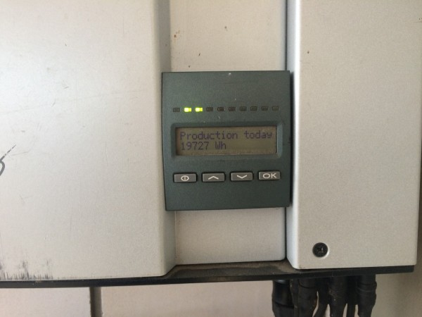

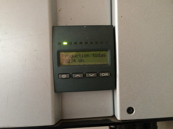

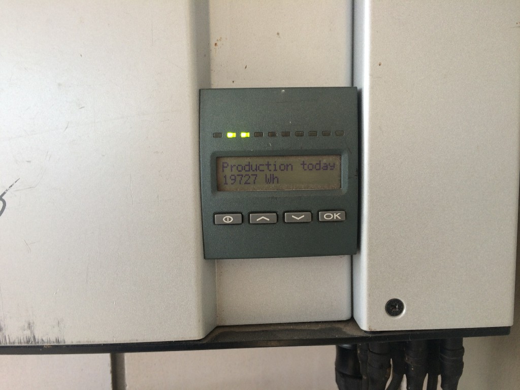

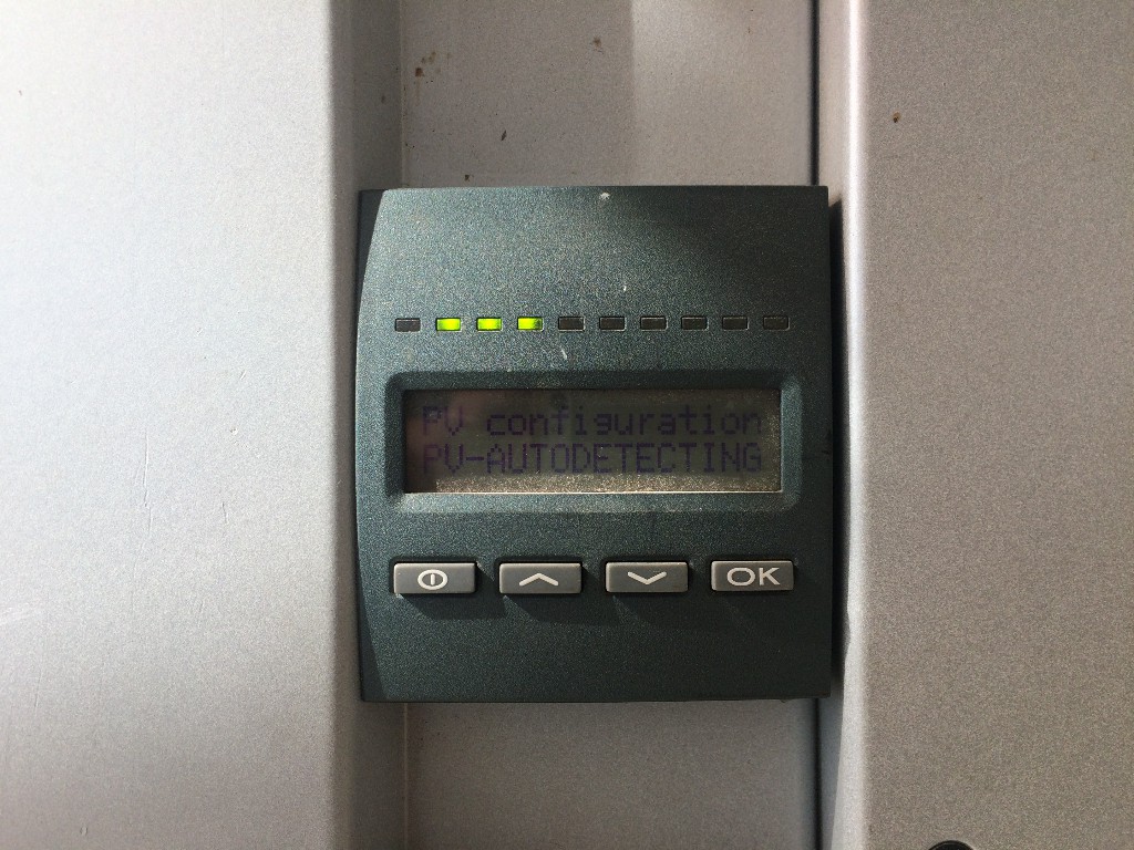

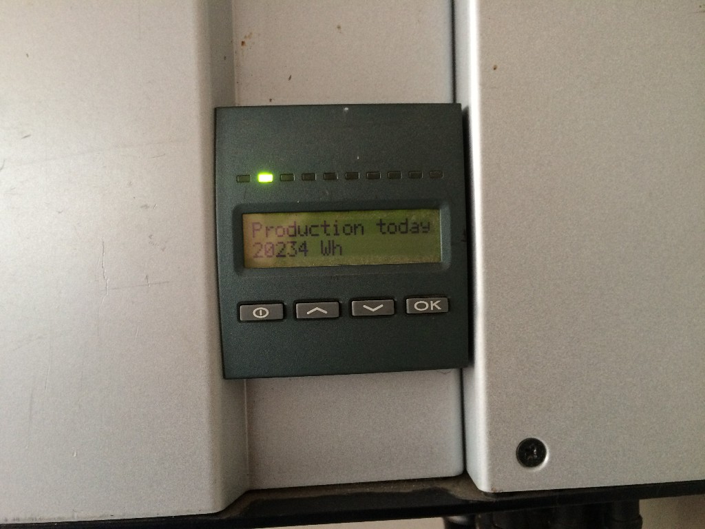

Какая то хрень происходит :? ,в феврале за день "генернуло" 20КВт/ч,а сегодня целый день солнце,и день намного длинее и до двацатки не дотянуло :cry:,хотя даже после 17часов еще была генерация.

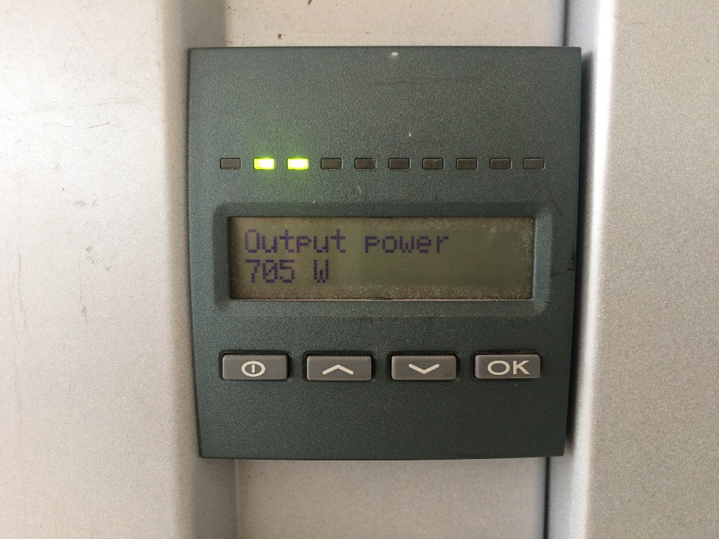

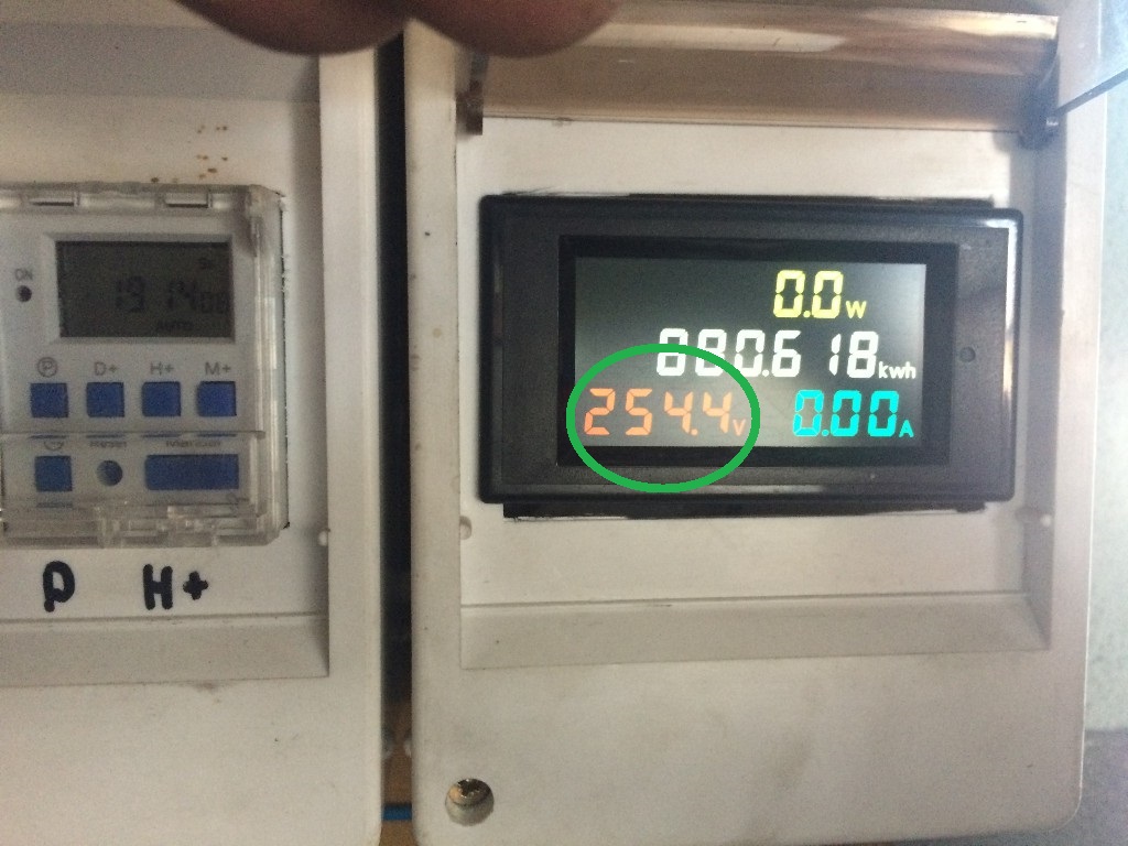

Наверное так и есть... в сети больше,чем инвертор может выдать :doh: ,вот он и уходит в защиту :?

А сколько в сети?
По идее инвертор должен быть генератором (стабилизатором) тока, хоть 10 ватт генерируя а в сеть должен переливать.

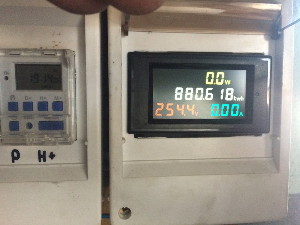

танго писав(ла):
А сколько в сети?
Напряжение в сети на фото(было и более 255в)
IMG_1430.jpg [ 191.69 КБ | Переглядів: 8160 ]
#77466Повідомлення 19 бер 2019, 09:51
Це виходить за допустимі межі напруги +-5% в нормальних умовах. Ви знаходитесь мабуть близько до ТП. Якщо ТП належить РЕМ то дати заявку щоб переставили анцапфу на трансформаторі. Якщо приватне, то звернутись до власника, або до відповідальної особи. Така висока напруга небезпечна для побутової техніки і може статись навіть пожежа.
#77468Повідомлення 19 бер 2019, 10:34

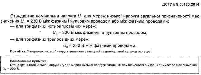

20 мая 2014 года на Украине был принят международный европейский стандарт CENELEC EN 50160:2010. Этот стандарт вступил в силу 1 октября 2014 года под названием «ДСТУ ЕN 50160:2014» — «Характеристики напряжения в системах электроснабжения общего назначения». В этом стандарте установлено напряжение 400/230 В ± 10 %.
Нормально допустимым колебанием напряжения считается диапазон в 5 %, то есть: +/-5 % (от 209 В до 231 В). Предельно допустимым колебанием напряжения считается диапазон в 10 %, то есть: +/-10 % (от 198 В до 242 В).

Звідки: Троицк
Да, 255 вольт высоковатенькое конечно, вредноватенько для внутренних потребителей, но в настройках инвертора должно быть повышение его выхода, то есть заливать должен.
Это не заграница.
Я встречал в начале улицы возле трансформатора было 260 вольт, а в конце улицы 180 вольт, люди "радовались".
А точное название модели инвертора какое?

А откуда взялся номинал 230 вольт? Мы что, в Европе живем? +5% от 220 вольт это 231 вольт (верхнее по нормативам), и никаких гвоздей.
Там же внизу в табличке написано, или вся техника у населения до 2014 года подлежит выбрасыванию? Написать бумажку (ДСТУ) больших знаний не требует а о последствиях нахер никто не думает.
Что значит номинальное (нормальное отклонение) от номинального значения, а что есть предельное?????!!! А может ввести еще понятие сверхпредельное отклонение?

https://zakon3.rada.gov.ua/laws/show/v0310874-18#n11
11.4.5. Якість електричної енергії характеризується фізичними параметрами поставленої споживачу електричної енергії та їх відповідністю встановленому стандарту.
11.4.6. Параметри якості електричної енергії в точках приєднання споживачів у нормальних умовах експлуатації мають відповідати параметрам, визначеним у ДСТУ EN 50160:2014 «Характеристики напруги електропостачання в електричних мережах загального призначення» (далі - ДСТУ EN 50160:2014).
11.4.7. Стандартна номінальна напруга Uп для мереж низької напруги загального призначення має значення 220 В між фазним і нульовим проводом або між фазними проводами:
для трифазних чотирипровідних мереж: Uп = 220 В між фазним та нульовим проводом;
для трифазних трипровідних мереж: Uп = 220 В між фазними проводами.
Зміна напруги не повинна перевищувати ± 10 % від величини номінальної напруги.
ДЕЯКІ ПИТАННЯ ЩОДО ЗАСТОСУВАННЯ ДСТУ EN 50160:2014 http://nauka.tsatu.edu.ua/print-journal ... 5_2/47.pdf
