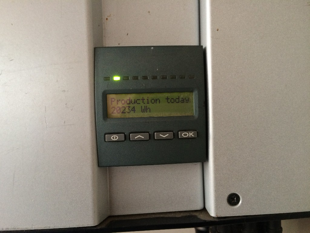

Январь нас солнцем не баловал...
и вот в феврале первый по настоящему солнечный день :hurra:
IMG_1343.jpg [ 146.27 КБ | Переглядів: 8142 ]
#76986Повідомлення 13 бер 2019, 18:01
Какая то хрень происходит :? ,в феврале за день "генернуло" 20КВт/ч,а сегодня целый день солнце,и день намного длинее и до двацатки не дотянуло :cry:,хотя даже после 17часов еще была генерация.
IMG_1343.jpg [ 146.27 КБ | Переглядів: 8103 ]
IMG_1385.jpg [ 137.01 КБ | Переглядів: 8103 ]
IMG_1387.jpg [ 212.46 КБ | Переглядів: 8103 ]

Goga65 наверное разница температуры окружающей среды приличная?

Может напряжения инвертора не достаточно чтоб переток был в сеть.

Наверное так и есть... в сети больше,чем инвертор может выдать :doh: ,вот он и уходит в защиту :?
IMG_1430.jpg [ 146.03 КБ | Переглядів: 8001 ]
IMG_1432.jpg [ 233.68 КБ | Переглядів: 8001 ]

А сколько в сети?
По идее инвертор должен быть генератором (стабилизатором) тока, хоть 10 ватт генерируя а в сеть должен переливать.

Напряжение в сети на фото(было и более 255в)
IMG_1430.jpg [ 191.69 КБ | Переглядів: 7964 ]

Це виходить за допустимі межі напруги +-5% в нормальних умовах. Ви знаходитесь мабуть близько до ТП. Якщо ТП належить РЕМ то дати заявку щоб переставили анцапфу на трансформаторі. Якщо приватне, то звернутись до власника, або до відповідальної особи. Така висока напруга небезпечна для побутової техніки і може статись навіть пожежа.

Да, 255 вольт высоковатенькое конечно, вредноватенько для внутренних потребителей, но в настройках инвертора должно быть повышение его выхода, то есть заливать должен.
Это не заграница.
Я встречал в начале улицы возле трансформатора было 260 вольт, а в конце улицы 180 вольт, люди "радовались".
А точное название модели инвертора какое?

Ну, тут три варіанти
1. залишити як є, але втрачається весь кайф від соняної енергії
2. душити інвертор видавати більше 255В і чекати поки щось згорить
3. крутнути ручку на трансформаторі для зниження напруги в мережі
#77486Повідомлення 19 бер 2019, 14:37
Напряжение инвертора поднять проблемно(по всей вероятности на программном уровне,немец б/у)
С РЭСовцами вчера общался,говорили,что ночью в трансформаторе уменьшили потенциал(сегодня больше 244в не видал,но и солнца нет)
Ну и 230 + 10% = 253(вроде как и в пределах :? )

На инверторе должна же быть хоть какая то бумажка с его названием?
Всю жизнь вроде как были нормы +5% и -10% от номинала.
А откуда взялся номинал 230 вольт? Мы что, в Европе живем? +5% от 220 вольт это 231 вольт (верхнее по нормативам), и никаких гвоздей.
Там же внизу в табличке написано, или вся техника у населения до 2014 года подлежит выбрасыванию? Написать бумажку (ДСТУ) больших знаний не требует а о последствиях нахер никто не думает.
Что значит номинальное (нормальное отклонение) от номинального значения, а что есть предельное?????!!! А может ввести еще понятие сверхпредельное отклонение?
