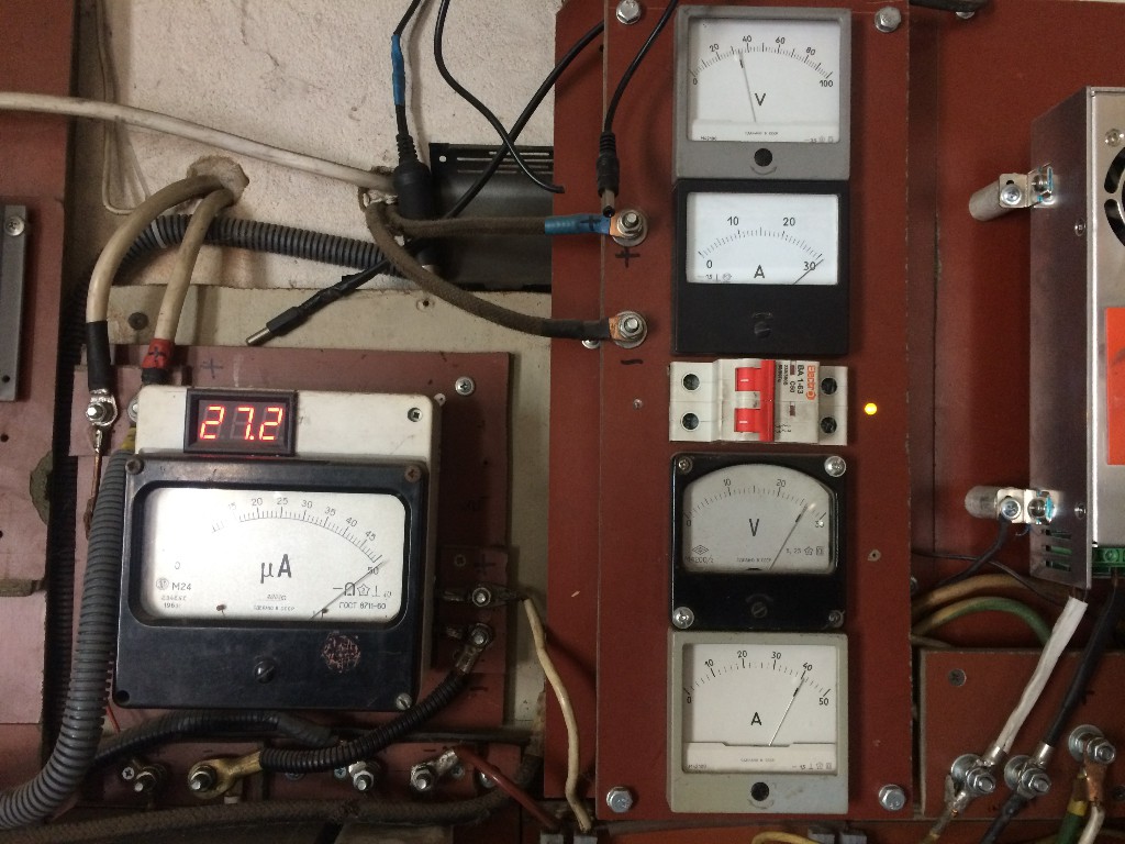

Днями было холодно и солнечно :bravo: ,мои две системы работали на ура :hurra:
IMG_1437.jpg [ 163.15 КБ | Переглядів: 10500 ]
IMG_1440.jpg [ 179.98 КБ | Переглядів: 10500 ]

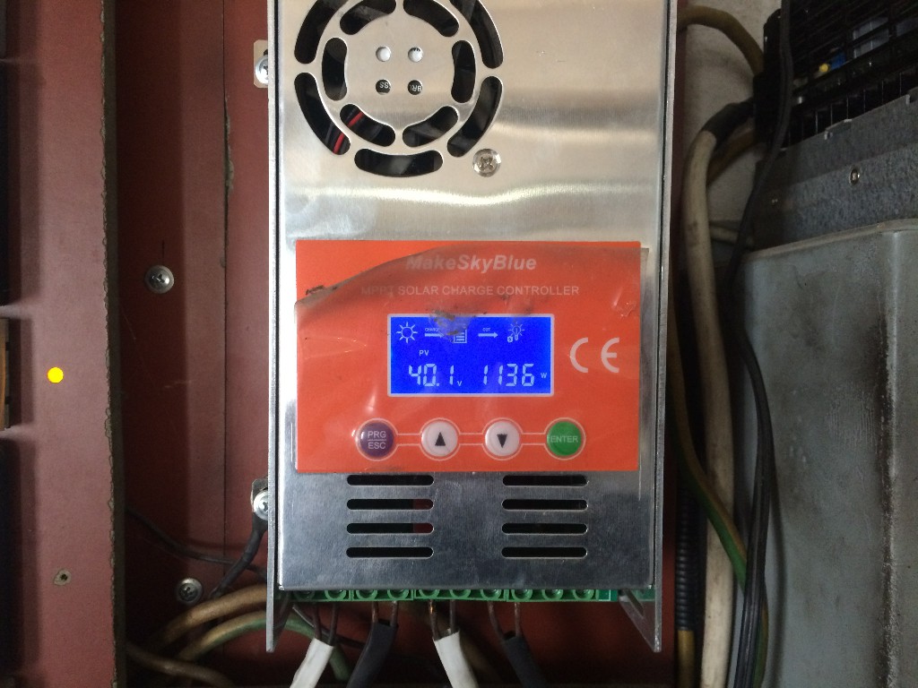

Вопрос по МППТ контролеру - насколько точно он контролирует выставленные параметры?
После внесения изменений необходимо его перегружать?

Я им глубоко не заморачивался,одно хочу сказать,что показания цифрового и аналогового приборов иногда отличаются????.Система на 24в,контролер держит входное напряжение на 32в.

У меня их конкурент типа "фейк" :mrgreen: - напряжение завышает на 0.2В, а вот ток вообще занижает на 15%. По индикатору Контроллера. Стало интересно как у вас - от китайцев нормального ответа не получить.
А в остальном устраивает - при расчетной мощности поля в 2600Вт выдает в солнце 2560Вт.

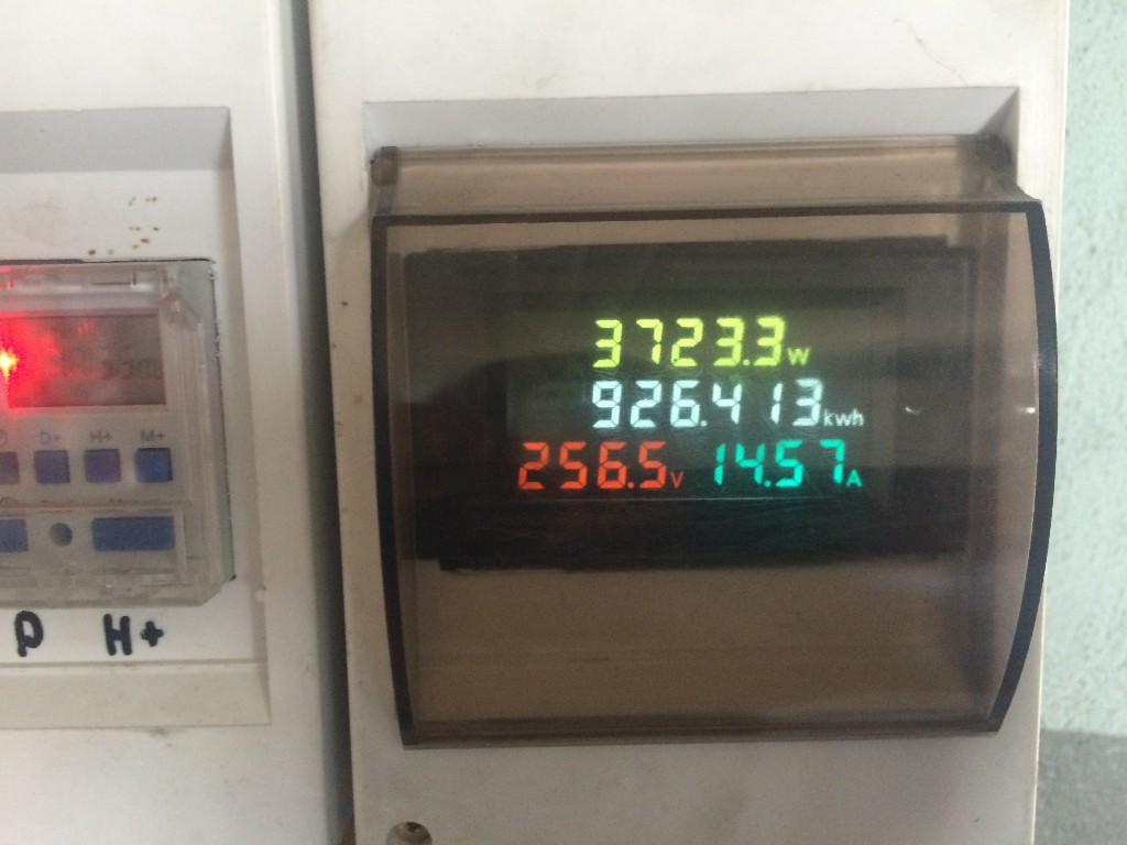

#79219Повідомлення 10 квіт 2019, 18:44

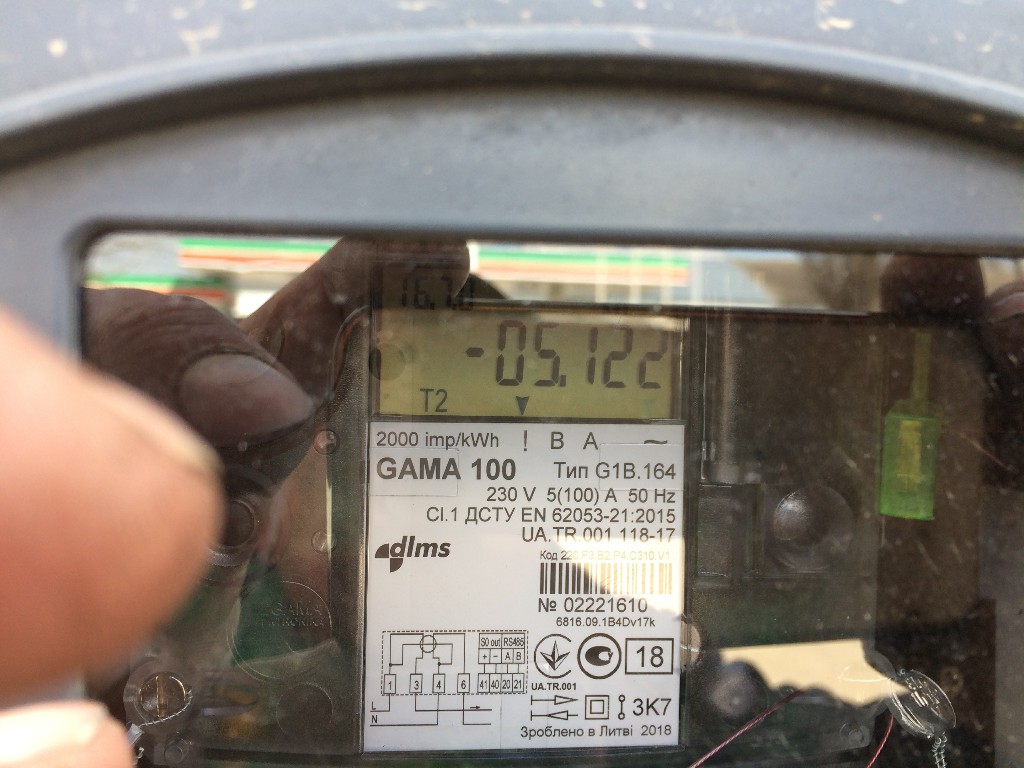

У меня РЭС в очередной раз ставит рекорды сетевого напряжения :wallbash:
IMG_1570.jpg [ 122.55 КБ | Переглядів: 10372 ]
#79234Повідомлення 10 квіт 2019, 19:28
Это заговор, специально против зеленого тарифа.
Раз в сети повышенка, значит ты не сможешь им продать свою энергию.
А по теме то нужно драконить местных энергетиков от таких напряжений в сети будет весело большому количеству бытовой техники у всех окружающих.
#79249Повідомлення 10 квіт 2019, 21:35
Звідки: фастов
Дякував (ла) 31 Подякували 39
Да уж очень знакомая ситуация,как вариант договорится с бригадой ОВБ чтоб перекинули на заниженую фазу но как практика показывает низкая фаза через время повышается.Ну и кардинальный метод это модернизация линии СИП 50 квадратов после такого перекосы и скачки фаз снижаются. Обращайтесь)))).
#79254Повідомлення 10 квіт 2019, 22:21
У меня та же фигня, подключили за пять метров до трансформатора, и там постоянно 255в.
Правда у меня инвертор может до 312в подымать напругу ;)
Кствти, СИП-35, думаю вполне достаточно.
#79297Повідомлення 11 квіт 2019, 11:10
С напряжением все гораздо проще. Никто его специально не повышает и никто за вашей СЕС не следит, делать им нечего. Это обычный бардак в сетях и их не сбалансированность.
1. Это просто завышенное напряжение на трансформаторе, не отрегулировано. В этом случае оно всегда завышено.
2. Слабый трансформатор и длинная линия, для поднятия напряжения в конце повысили на трансформаторе до беспредела. В этом случае наблюдаются большие перепады напряжения.
3. Переключают высоковольтные линии, в которых тоже разное напряжение и разная нагрузка. Сети все закольцованы и имеют резервное питание. В этом случае на трансформатор приходит не 10кВ, а например 11кВ.
4. Плохой ноль на трансформаторе. В этом случае очень большие перепады напряжения. Легко проверяется дома подключением нагрузки. К стати ноль может быть плохой и на подключении абонента.
5. На линии включается мощный потребитель, который и делает перекосы. А если он однофазний то 100% будет перекос.
Вы тоже являетесь однофазным генератором, который делает перекос.
Все вычисляется простыми замерами и картина будет ясна.

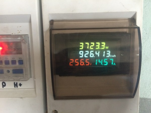

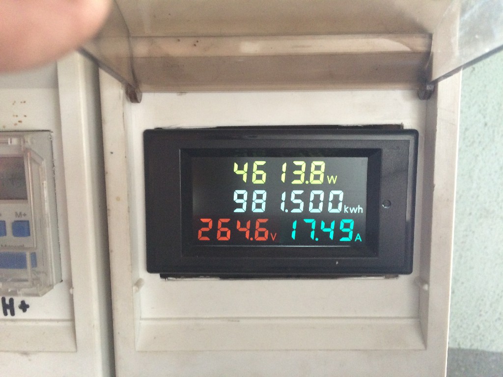

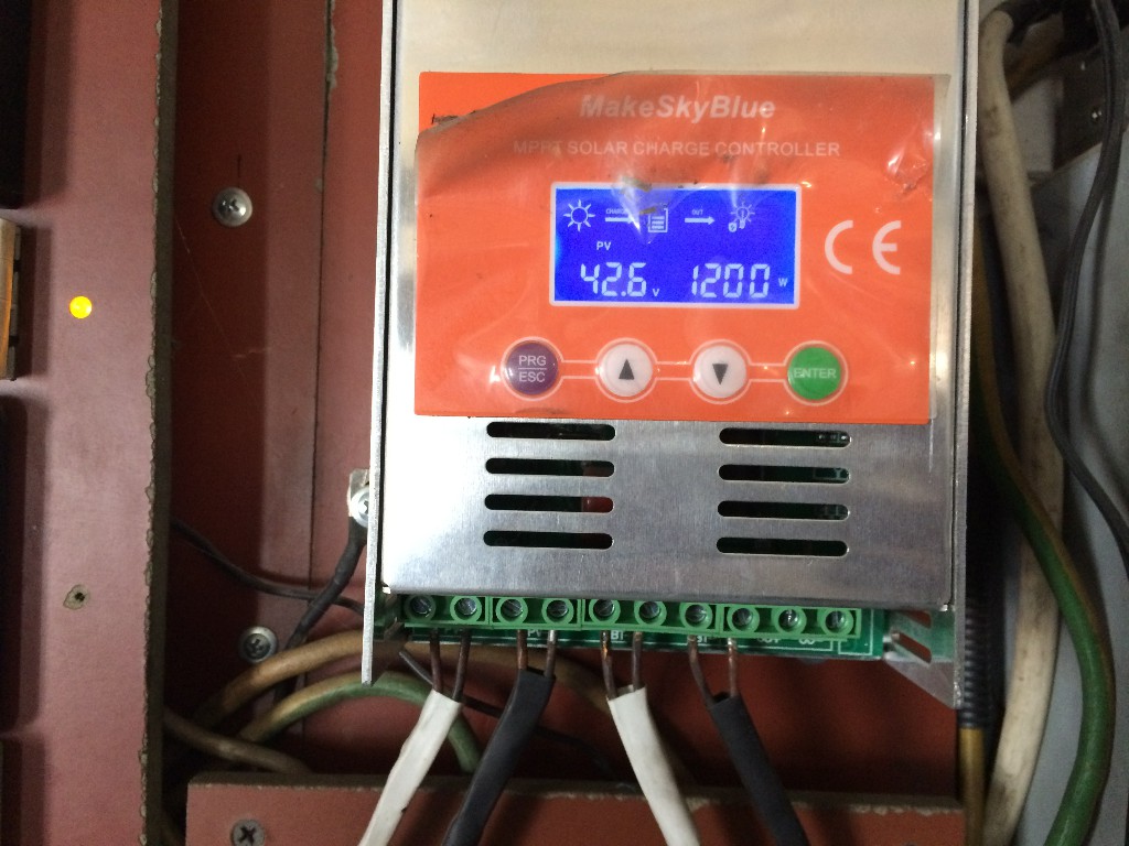

Сегодня у нас мокрый снег с дождем :cry: ,а вчера было солнечно и холодно - для альтернативы саме то :bravo:
Первый раз увидел полную генерацию 5КВт :hurra: ,да и новые рекорды,в том числе и РЭСовские :maul:

#79715Повідомлення 16 квіт 2019, 09:00
Попробуйте отключить свою генерацию и посмотреть насколько изменится напряжение в наружной сети. Из этого можно будет судить о качестве сети. Может через технические проблем наружной сети ваша установка не может затолкать туда энергию и из за этого так повышается напряжение.
