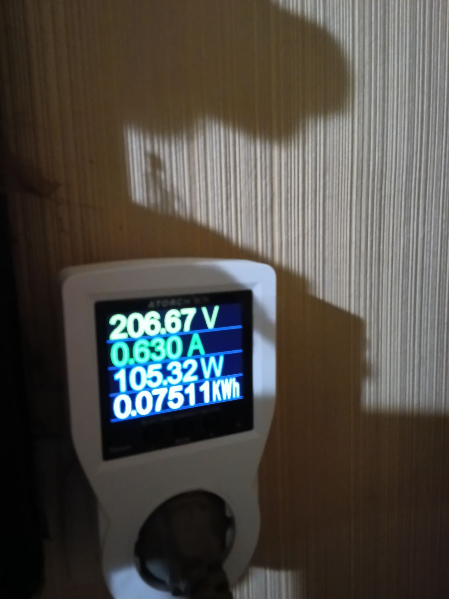

Вивчаю зараз оцю штуку що на фото, онук подарував знаючі мої потреби)
Там зараз споживання холодильника післля пуску компресора, в момент пуску там було 750ват але це не точно

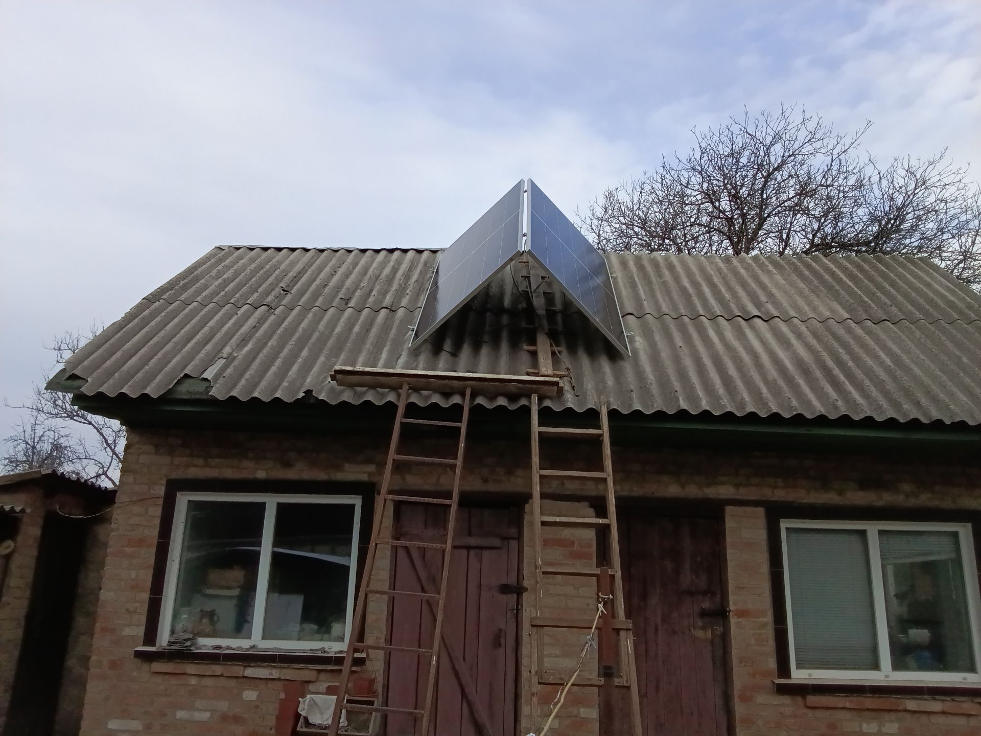

Ледве зліз з криші сараю, тепер неділю буду відходити від крепатури м'язів, знизу онук допомогав.
Але все вийшло як хотілось. Кут між панелями близько 90°., так вийшло бо між кроквами куди вкручував анкерні шпильки така відстань. Відхекаюсь а потім вже займусь проводкою.
Вийшло десь так як і хотілось.:

Таке розташування зробить більш рівномірну генерацію протягом дня, але вкраде чималу частку від заальної герерації в порівнянні з тим як би просто покласти панелі на дах. Ця пірамідка мала б сенс як що дуже мала ємність батарей(і то сумнівно), але як що їх вдосталь, то я не розумію сенсу такого розташування, бо десь третину (а то і більше) світового дня одна з панелей взагалі буде без прямого світла, а коли сонце в зеніті то обідві панелі будуть під неоптимальним кутом.
Так така й задумка щоб розширити діаграму направленості цієї "антени" бо пікова генерація (в обід) може перевищити можливості наявного сонячного контролера заряду батареї (70 а/г lfp 24в) тому й така розтяжка по часу генерації.

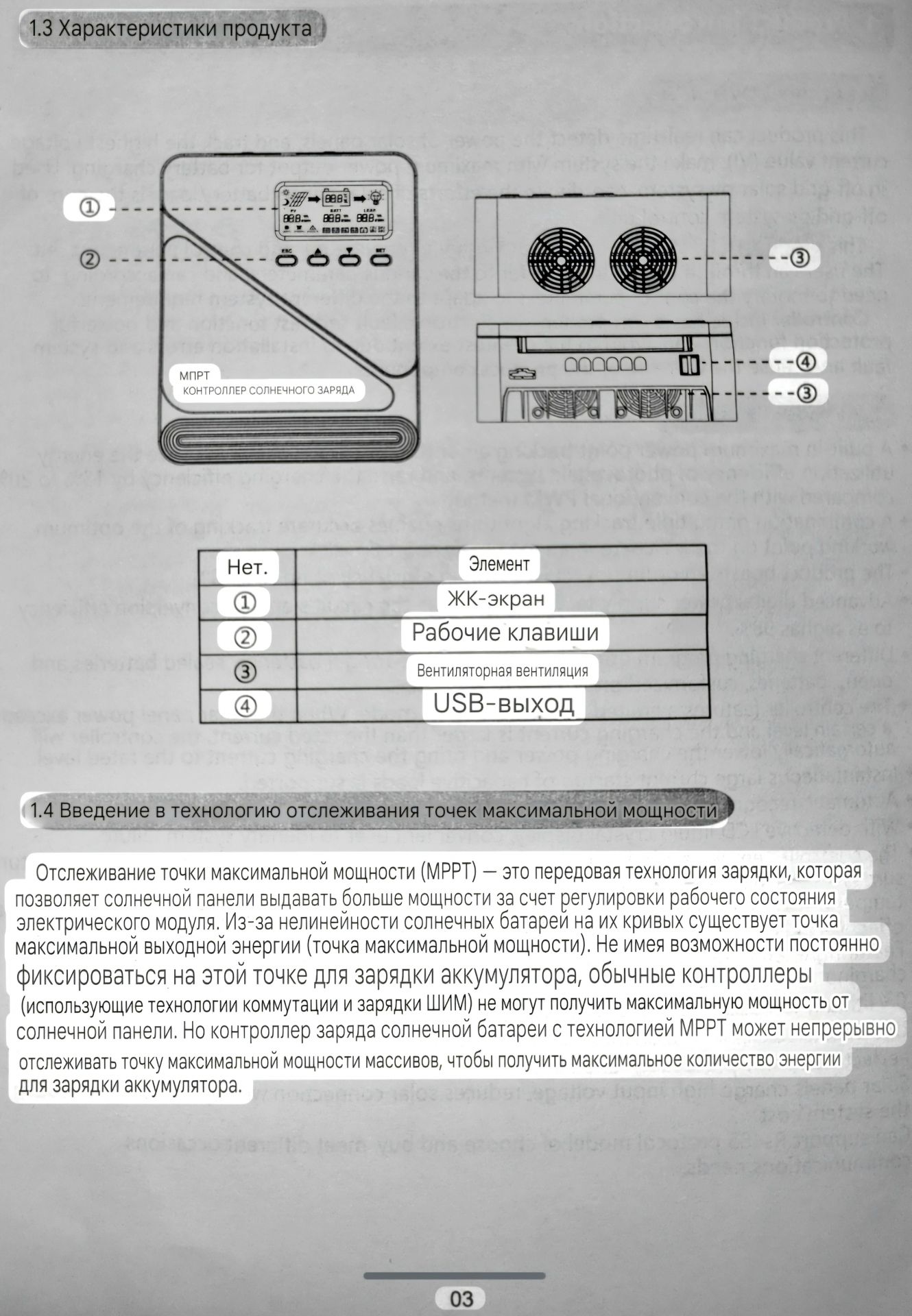

Оце сидю я спостерігаю, що заходить з сонця й що виходить.
А тут мені онук зробив перевод інструкції мого сонячного контролера заряду батареї, гуглом звісно,
ну є там великі складності переводу з китайської на англійську а потім на руську, а було б на українську то був би "азіров микола янович"
Але таки я щось там настроїв щоб не перевищіти граничні параметри.
Найбільше мене вражає що на цій херні, контролері заряду батареї, відсутні налаштування току заряду батареї !, ніякого CC/CV там і рядом нема, а тільки обмеження по напрузі.. Шо за херня?,
це точно контролер заряду батареї?
І ще таке питання, от батарейка 100% заряду, вмикається навантаження й батарейка трохи "падає" а потім сонечко її знову доводить до 100%, а калькулятор JK BMS зараховує це як цикл заряд-розряд, як з цим буть?
Ну й інструкція моєго контролера, для порядку:)
(Загружав усе але що не дозагрузилось потім добавлю)
