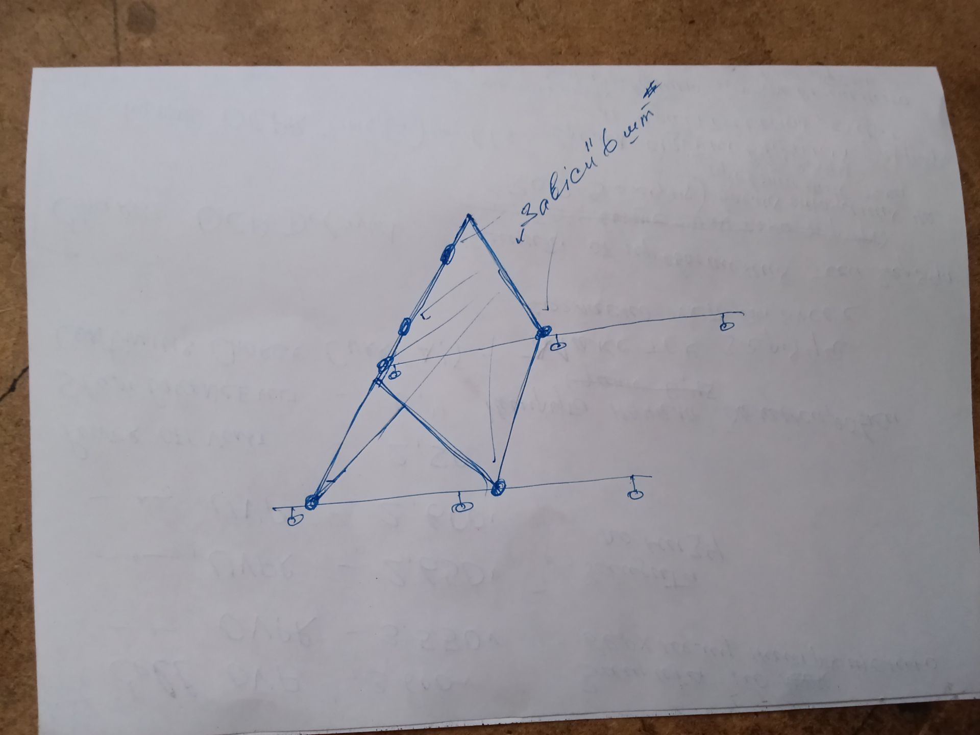

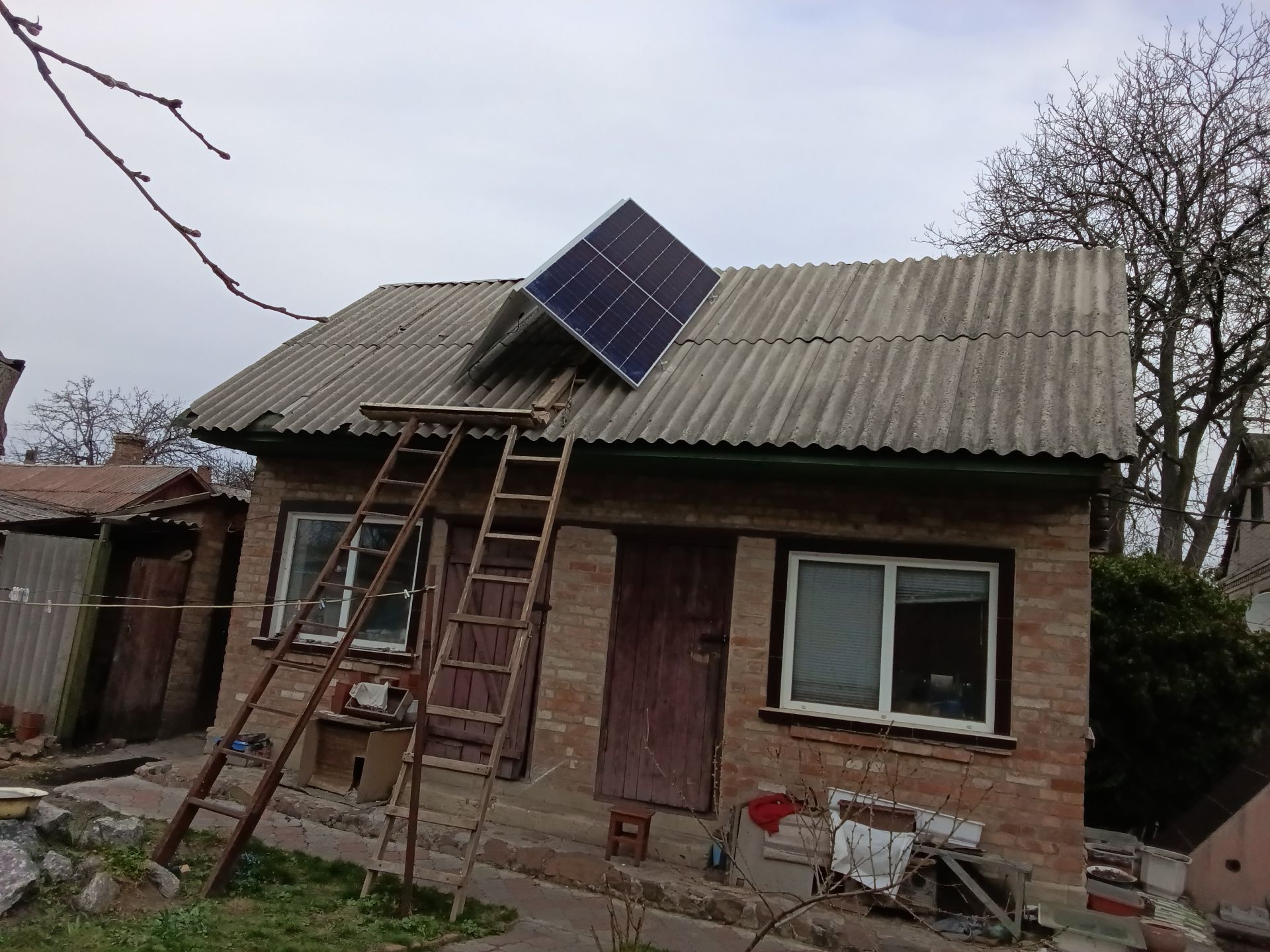

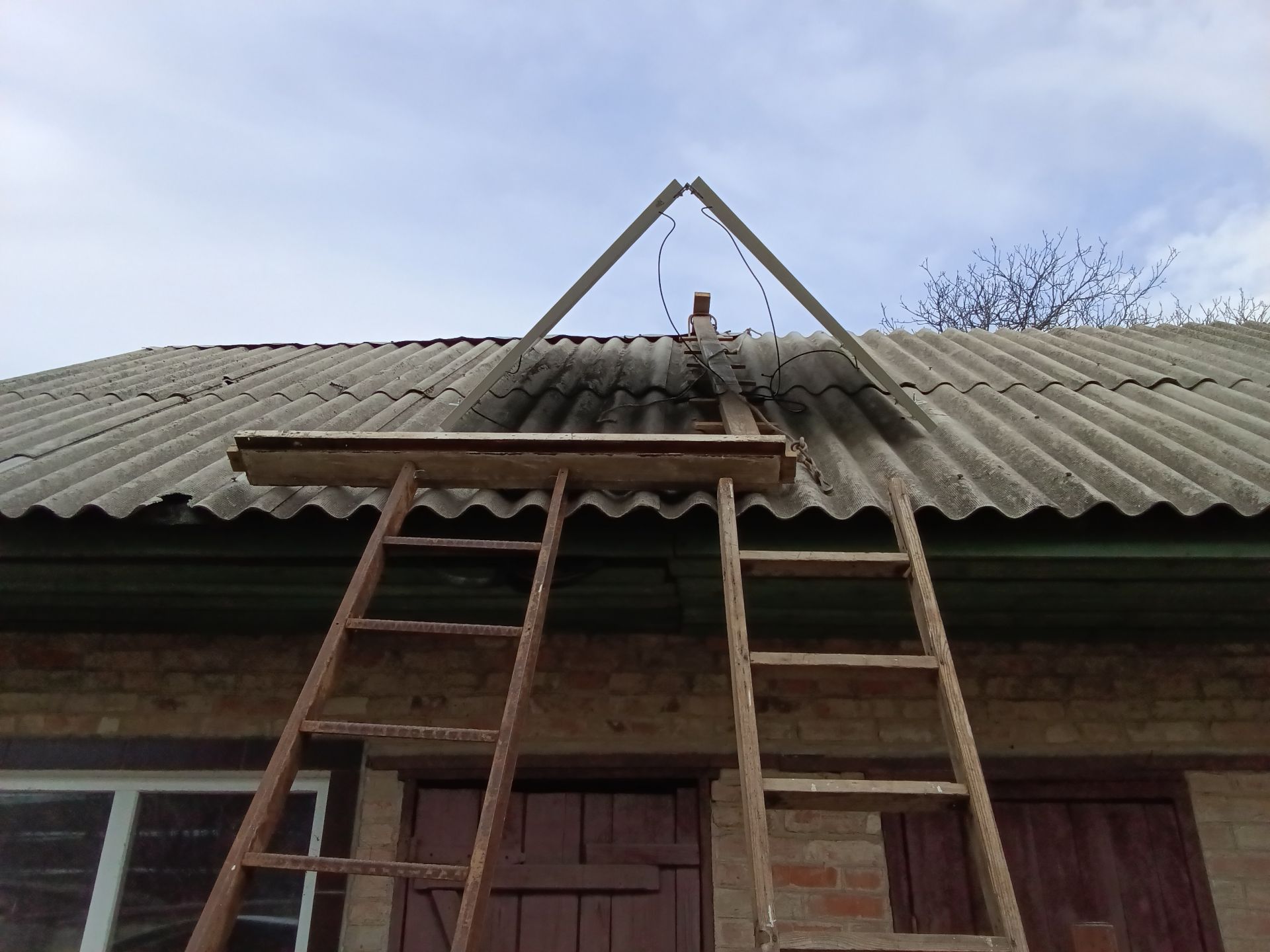

Ось намалював як збираюсь панелі кріпити - на чотирі шарніра по профілю-рельсу на даху і між панелями дві точки з'єднання на "коньку", всі точки з'єднання шарнірні тіпа завісів як на дверях шарніри будуть саморобні фрезеровані з алюмінієвого сплаву. Рухомі з'єднання хочю для того щоб мати можливість міняти кут між панелями.
невдало намалював, ці шарніри кріпитись будуть на штатних отворах в профілях панелей.
Так піде, що скажете?

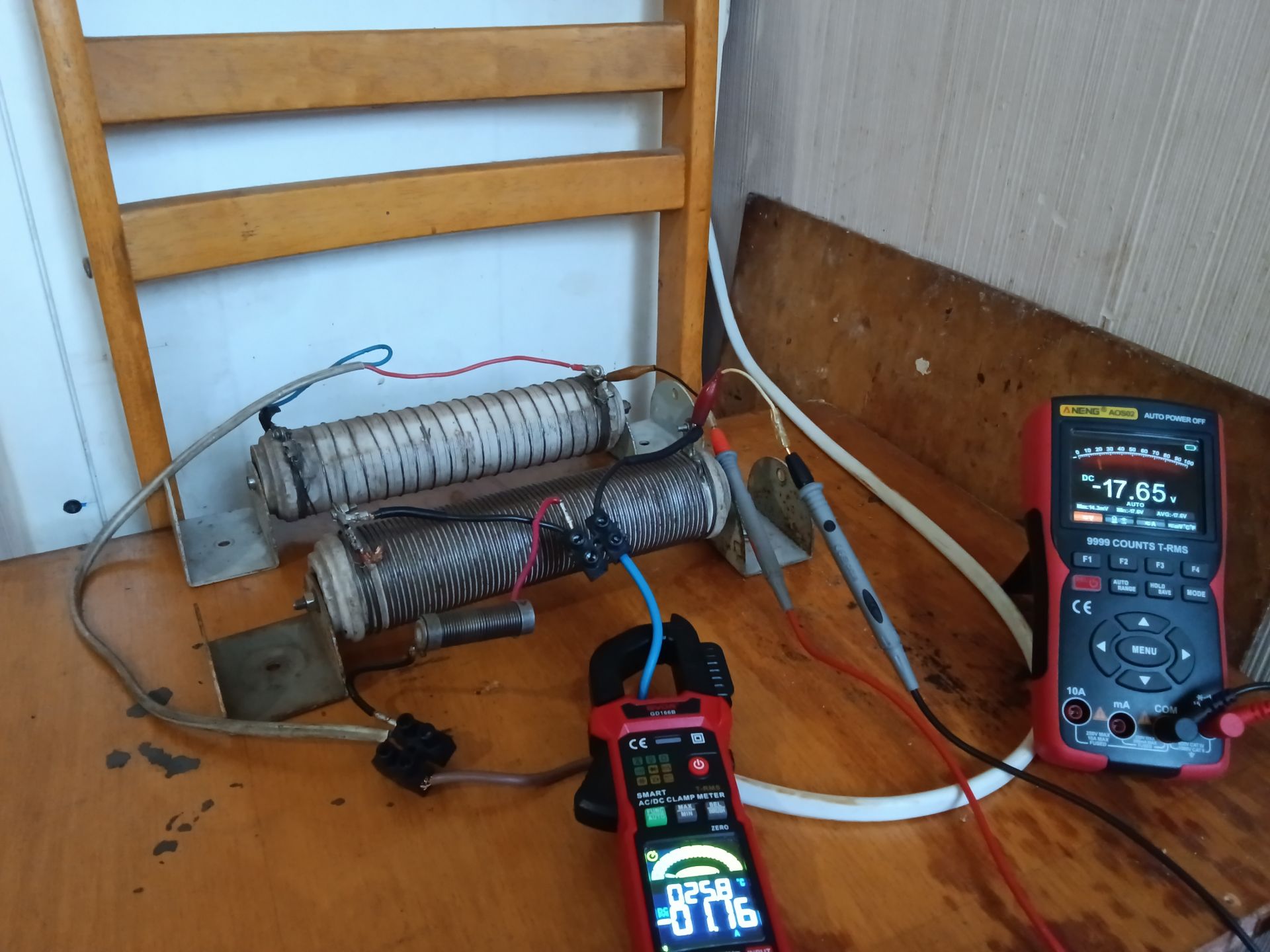

Вивчаю зараз оцю штуку що на фото, онук подарував знаючі мої потреби)
Там зараз споживання холодильника післля пуску компресора, в момент пуску там було 750ват але це не точно

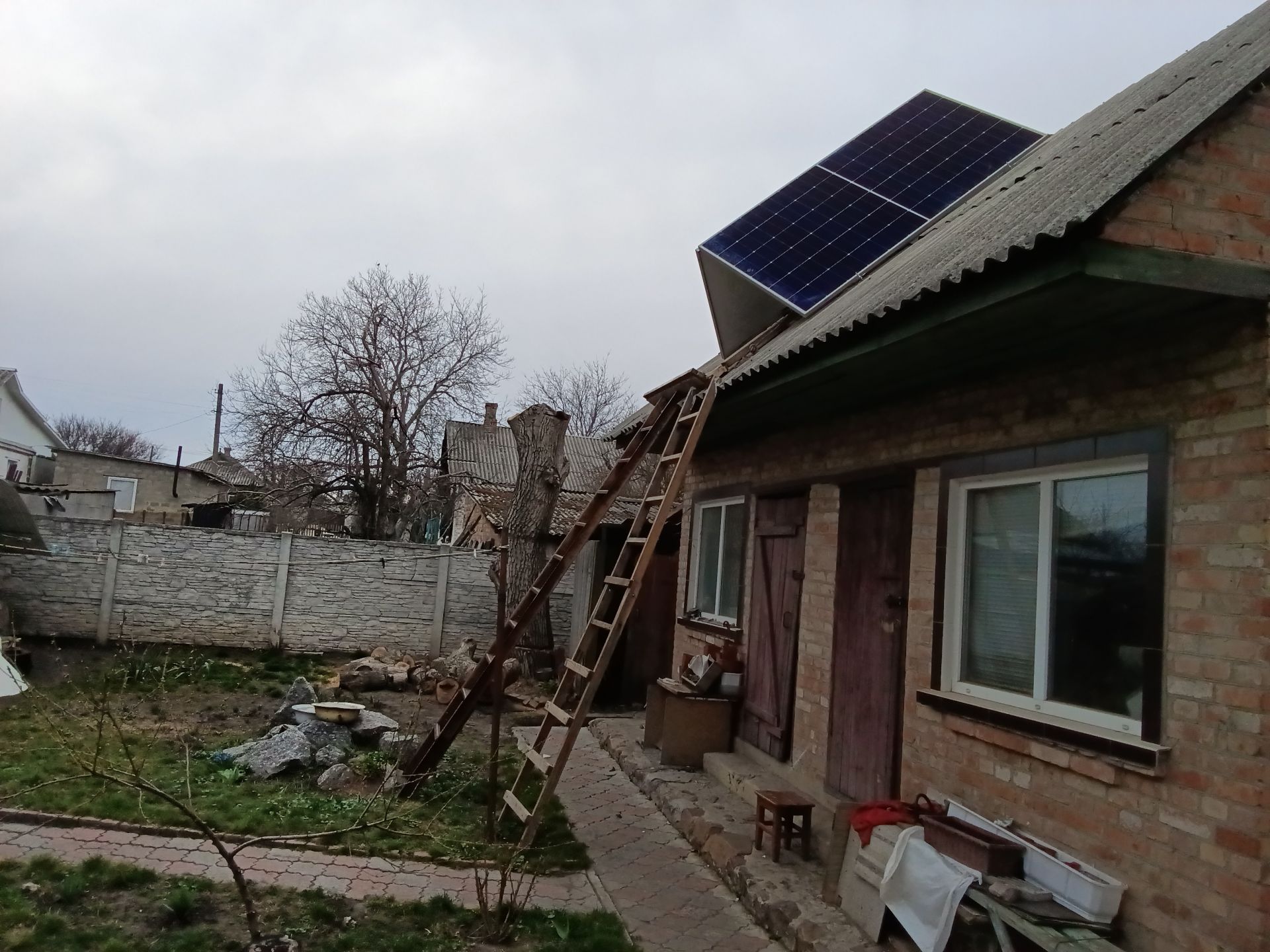

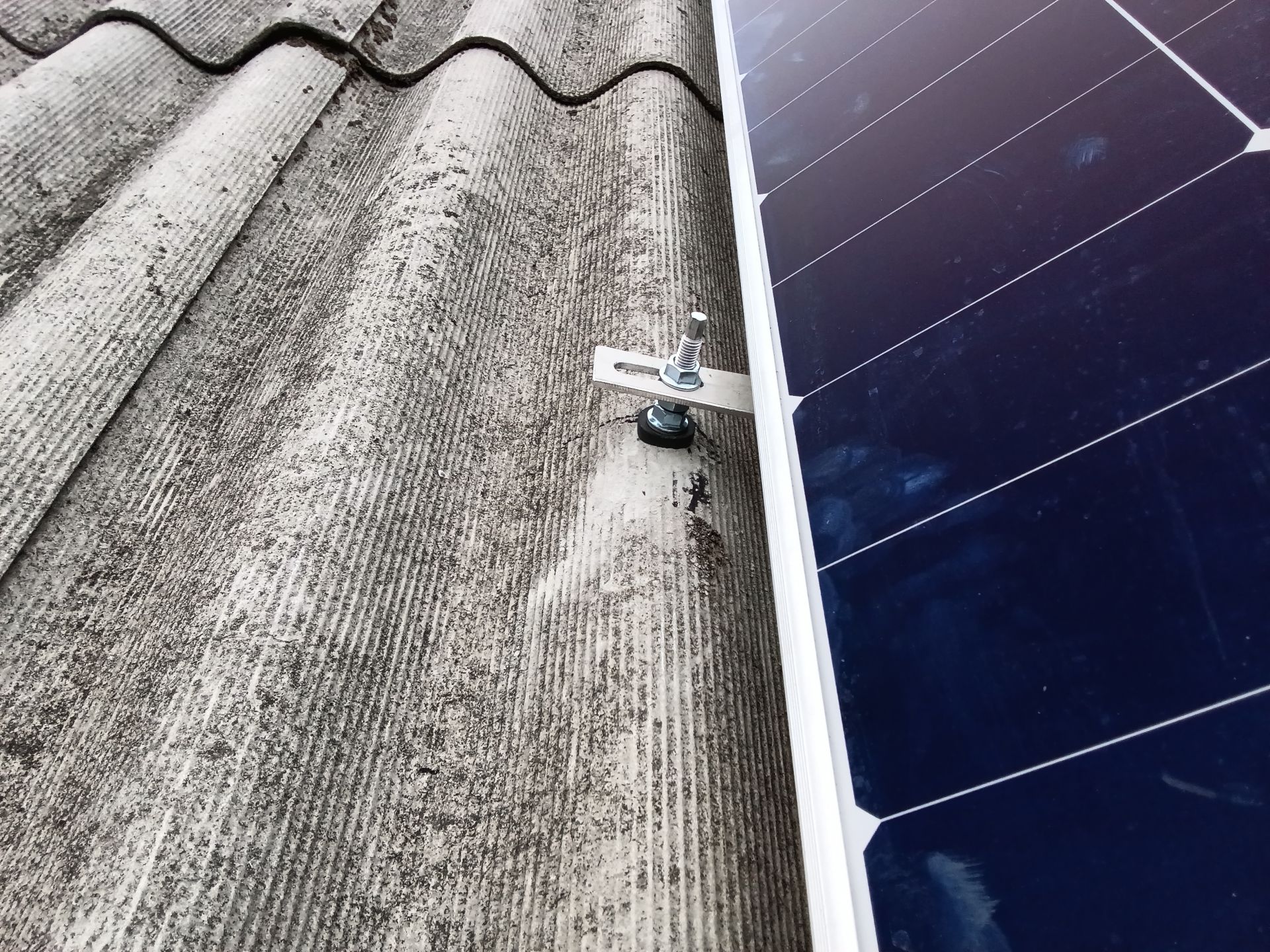

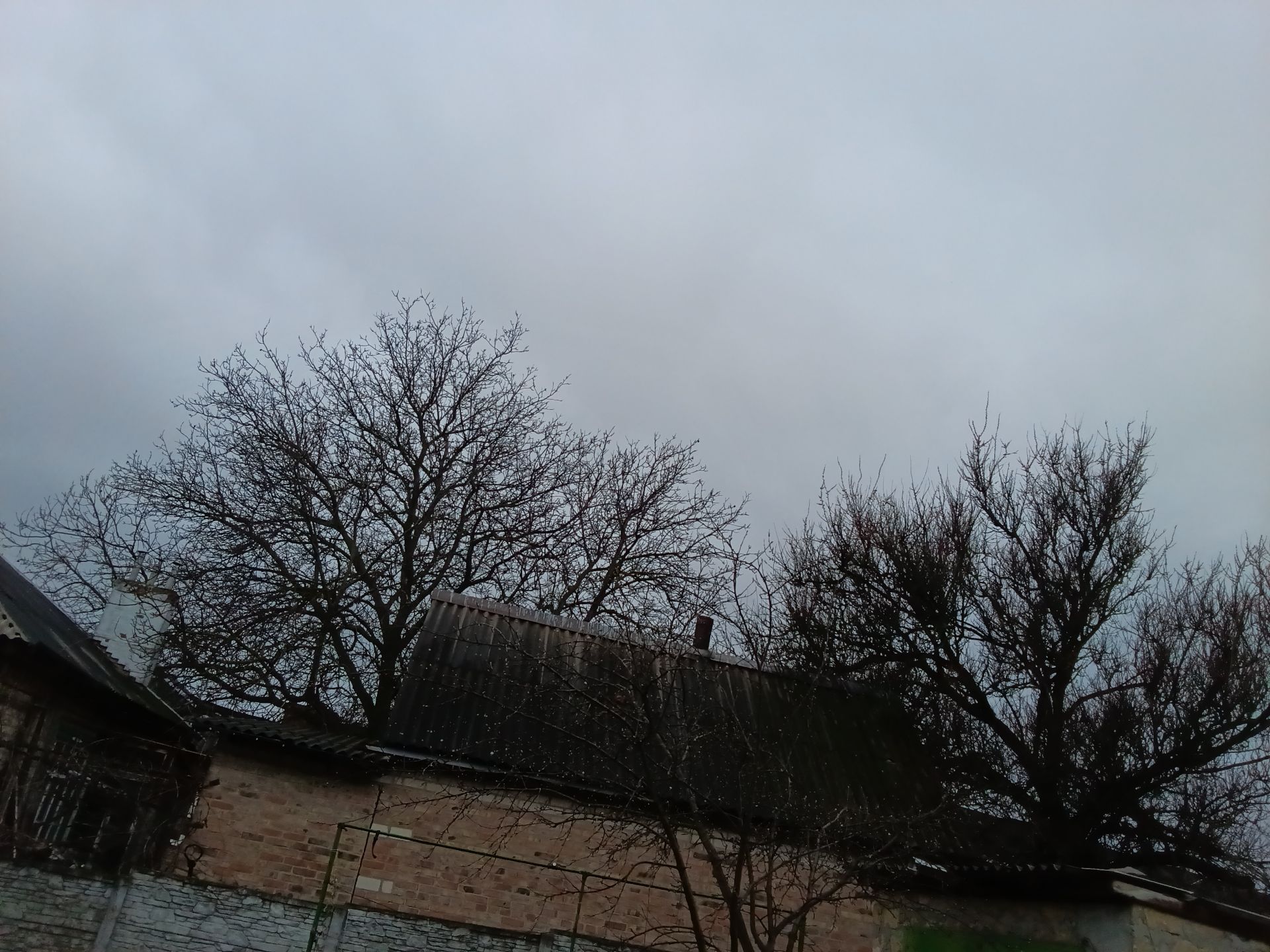

Ледве зліз з криші сараю, тепер неділю буду відходити від крепатури м'язів, знизу онук допомогав.
Але все вийшло як хотілось. Кут між панелями близько 90°., так вийшло бо між кроквами куди вкручував анкерні шпильки така відстань. Відхекаюсь а потім вже займусь проводкою.
Вийшло десь так як і хотілось.:

Таке розташування зробить більш рівномірну генерацію протягом дня, але вкраде чималу частку від заальної герерації в порівнянні з тим як би просто покласти панелі на дах. Ця пірамідка мала б сенс як що дуже мала ємність батарей(і то сумнівно), але як що їх вдосталь, то я не розумію сенсу такого розташування, бо десь третину (а то і більше) світового дня одна з панелей взагалі буде без прямого світла, а коли сонце в зеніті то обідві панелі будуть під неоптимальним кутом.
 Заголовок повідомлення: Re: Чі працюватиме так?
#139206Повідомлення 27 бер 2025, 18:52
Звідки: м.Олександрія
Дякував (ла) 9 Подякували 27
-=TRO=- писав(ла):
Так така й задумка щоб розширити діаграму направленості цієї "антени" бо пікова генерація (в обід) може перевищити можливості наявного сонячного контролера заряду батареї (70 а/г lfp 24в) тому й така розтяжка по часу генерації.

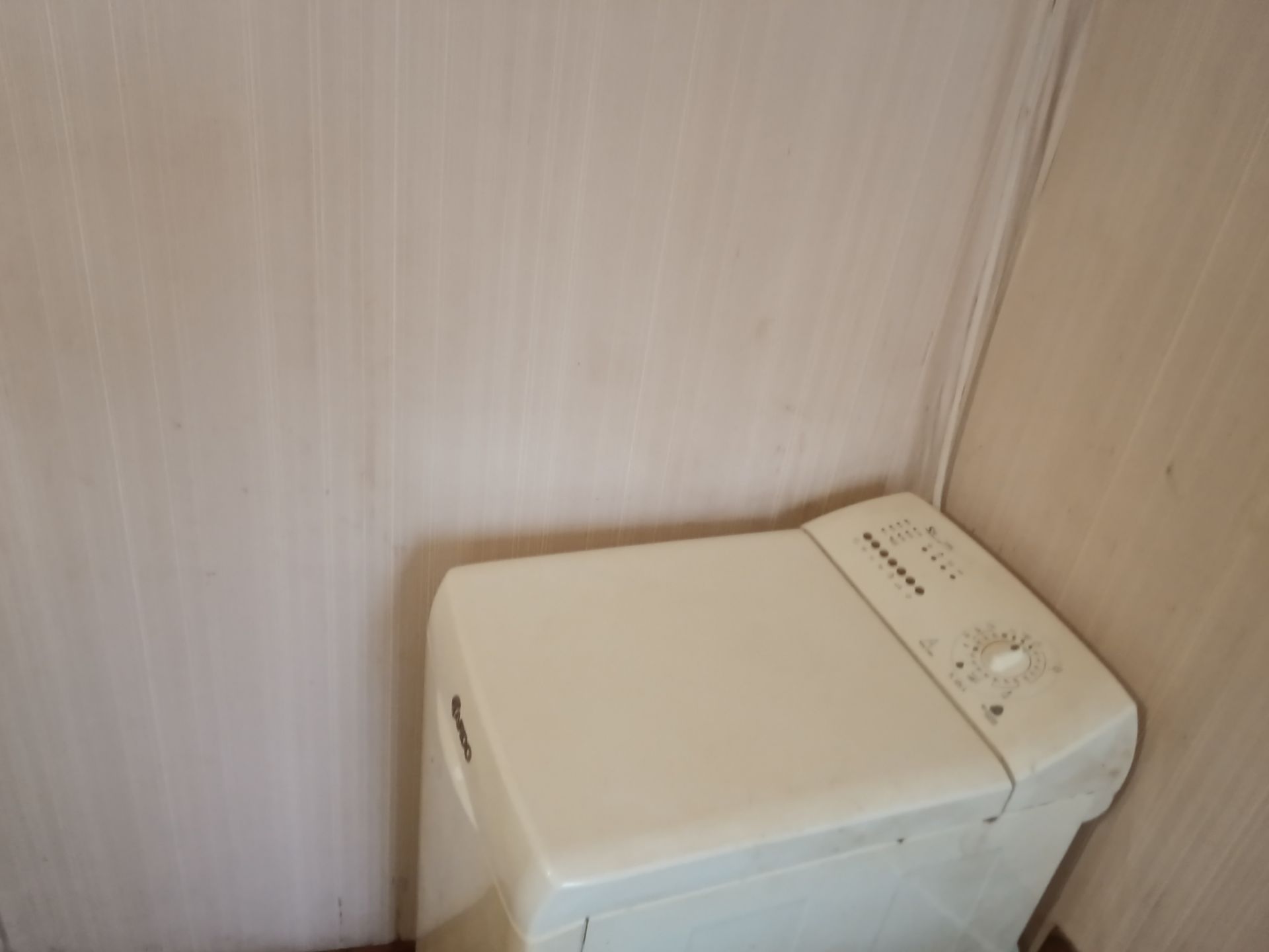

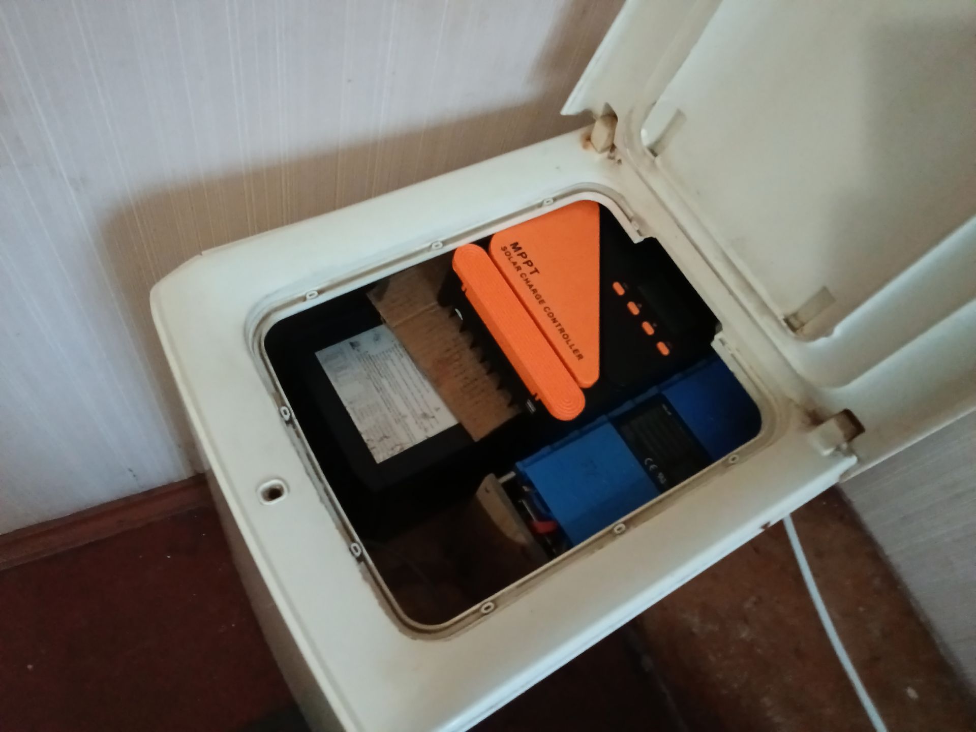

Знайшов нарешті оптимальне розташування комутації та електроніки, та й батарей акумів (на нижньому поверсі ще кіловат на п'ять 24v акумуляторів влізе бо я з корпусу машинки все вигріб та зробив всередині дві горизонтальні полички з ДВП)
Ну та шо, сонця зараз нема, граюсь з різним активним навантаженням. MPPT контролер ще не підключав бо треба мотнуться на базар бо півметра провода потрібного перетину не вистачає:) Але в стару пральну машинку все влізло)
Десь так:)

Сьодня з ранку сонечко, спостерігаю з сьомої години як воно і шо з цими панелями та контролером заряду батареї. З пів восьмої години ранку сонячної генерації повністю вистачає для живлення холодильника(120w), тепер треба думать куди зайву енергію дівать в сонячний день.
Все поводить себе по закону Ома. Є сонце й навантаження - є і ток з контролера на навантаженні а нема сонця то й току на навантаженні нема. А нема навантаження то й току нема хоч і сонце є:)
Включав на скору руку ще першого квітня коли було "свинцеве" небо то тоді потроху брало з акумулятора а в паузах роботи компресора холодільніка заряд батареї відновлювався але не повністю (бо 70-100w давало з панелей). Був момент коли сонечко хвилин на десять з'явилось то й ток заряду вискочів у 21ампер, навіть кулери прокинулись на контролері заряду батареї.
Я ще не розібрався як слід з налаштуваннями контролера заряду батареї, сподіваюсь розберусь, але перші враження позитивні.

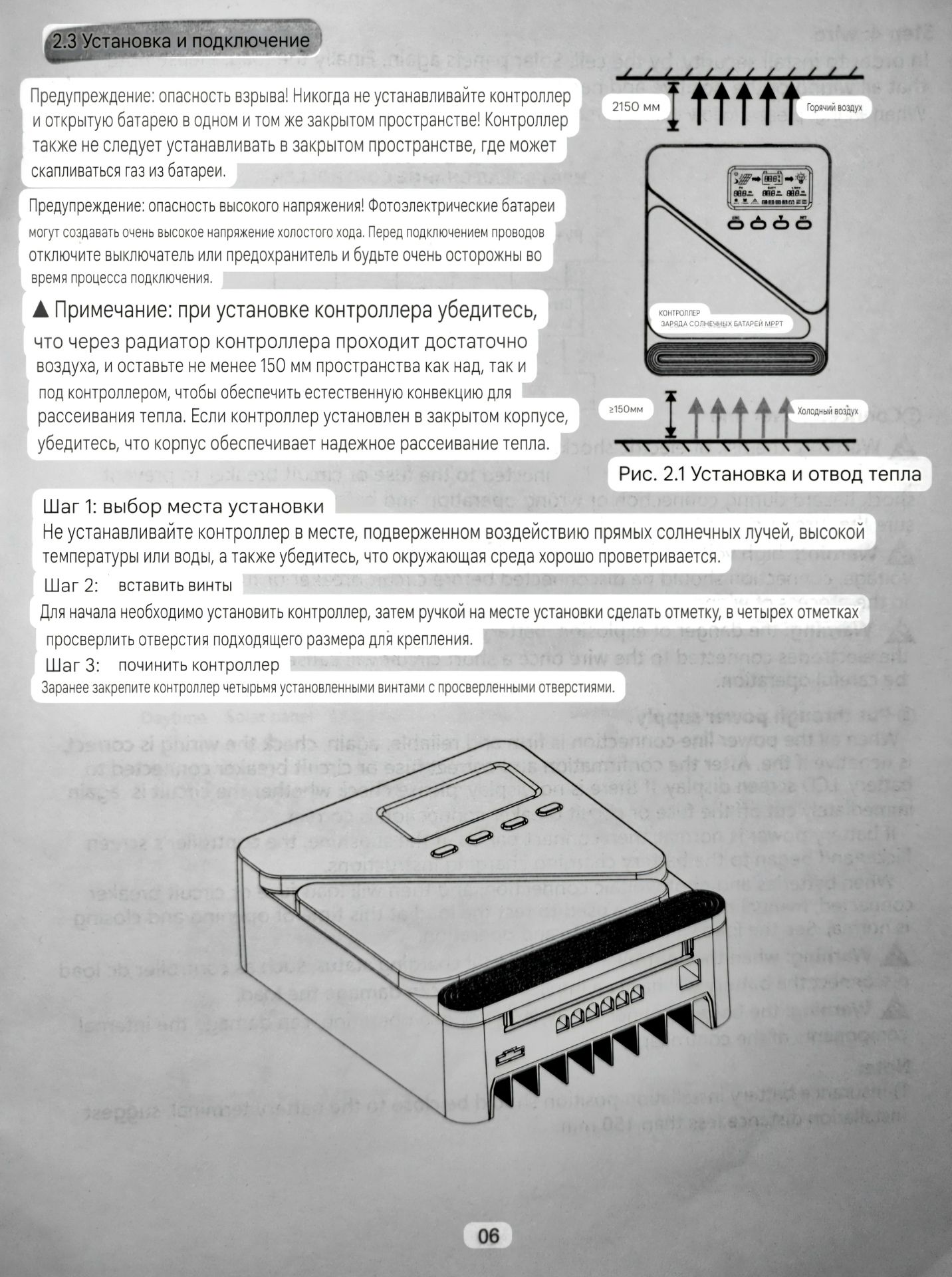

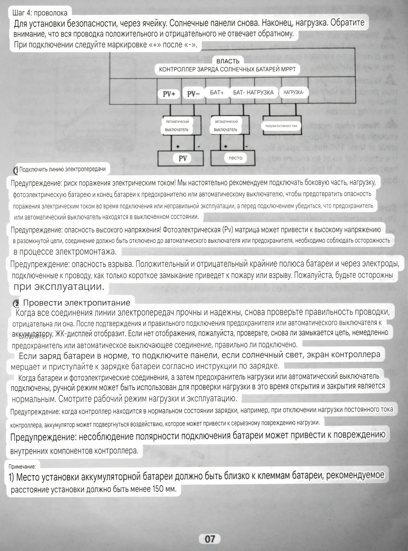

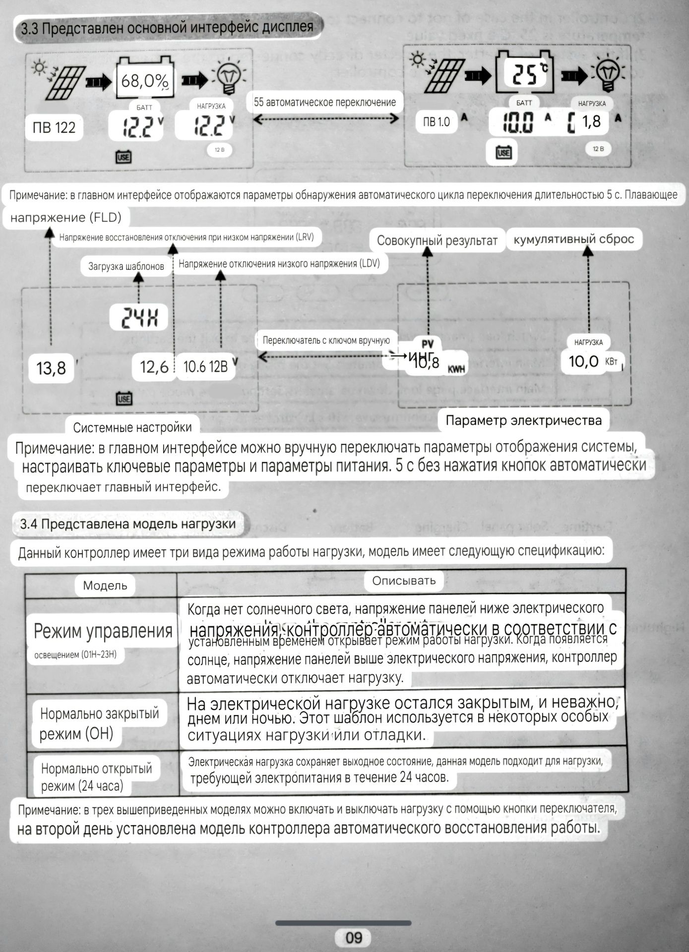

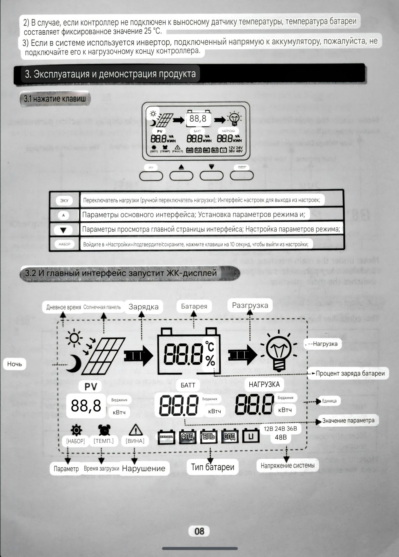

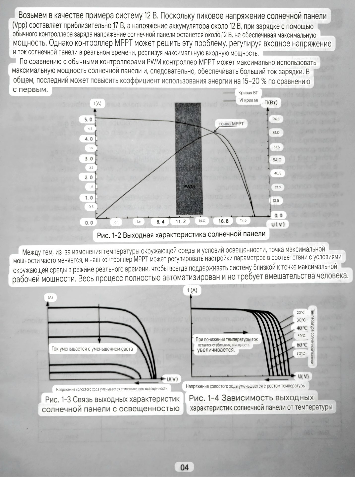

Оце сидю я спостерігаю, що заходить з сонця й що виходить.

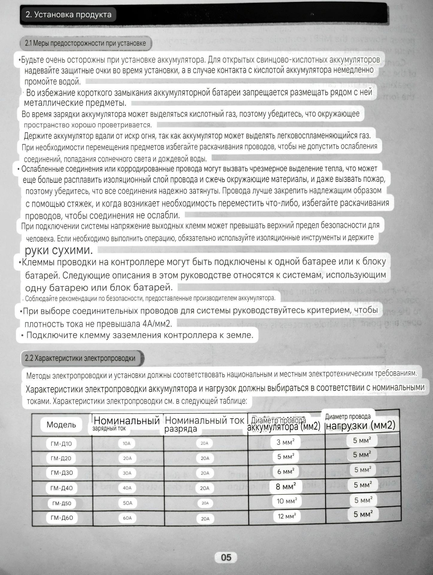

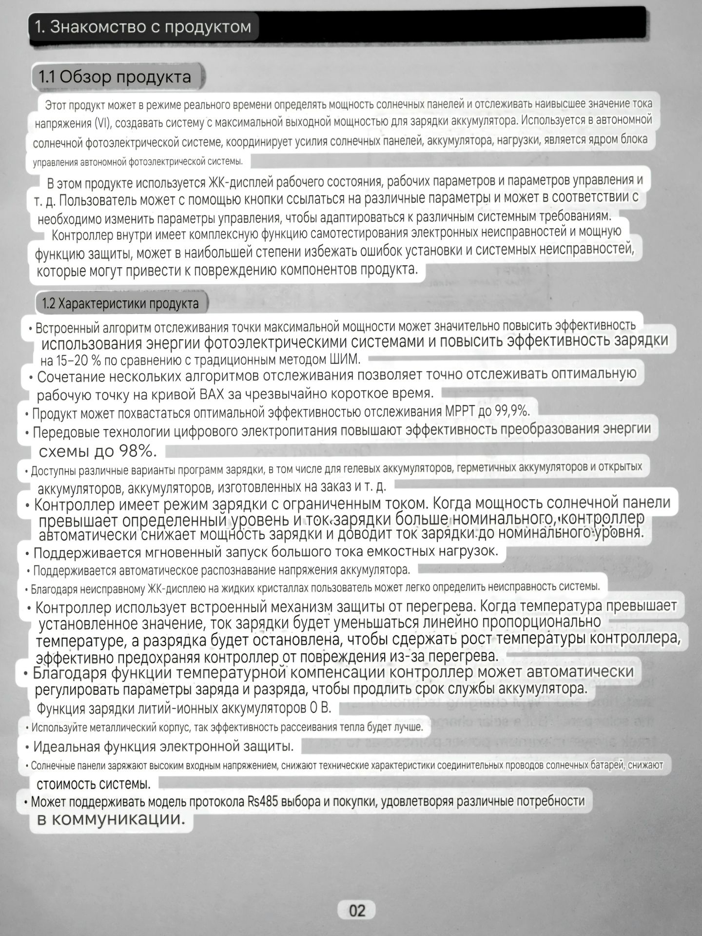

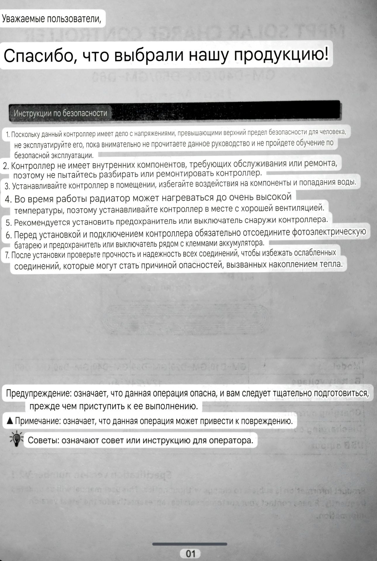

А тут мені онук зробив перевод інструкції мого сонячного контролера заряду батареї, гуглом звісно,
ну є там великі складності переводу з китайської на англійську а потім на руську, а було б на українську то був би "азіров микола янович"
Але таки я щось там настроїв щоб не перевищіти граничні параметри.
Найбільше мене вражає що на цій херні, контролері заряду батареї, відсутні налаштування току заряду батареї !, ніякого CC/CV там і рядом нема, а тільки обмеження по напрузі.. Шо за херня?,
це точно контролер заряду батареї?
І ще таке питання, от батарейка 100% заряду, вмикається навантаження й батарейка трохи "падає" а потім сонечко її знову доводить до 100%, а калькулятор JK BMS зараховує це як цикл заряд-розряд, як з цим буть?
Ну й інструкція моєго контролера, для порядку:)
